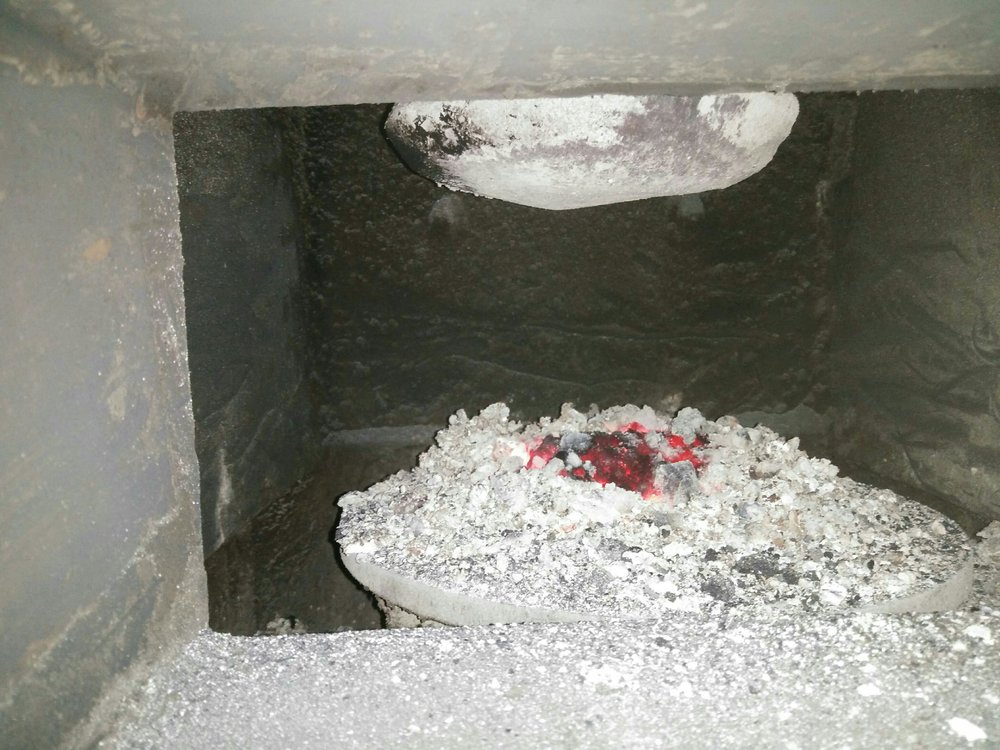

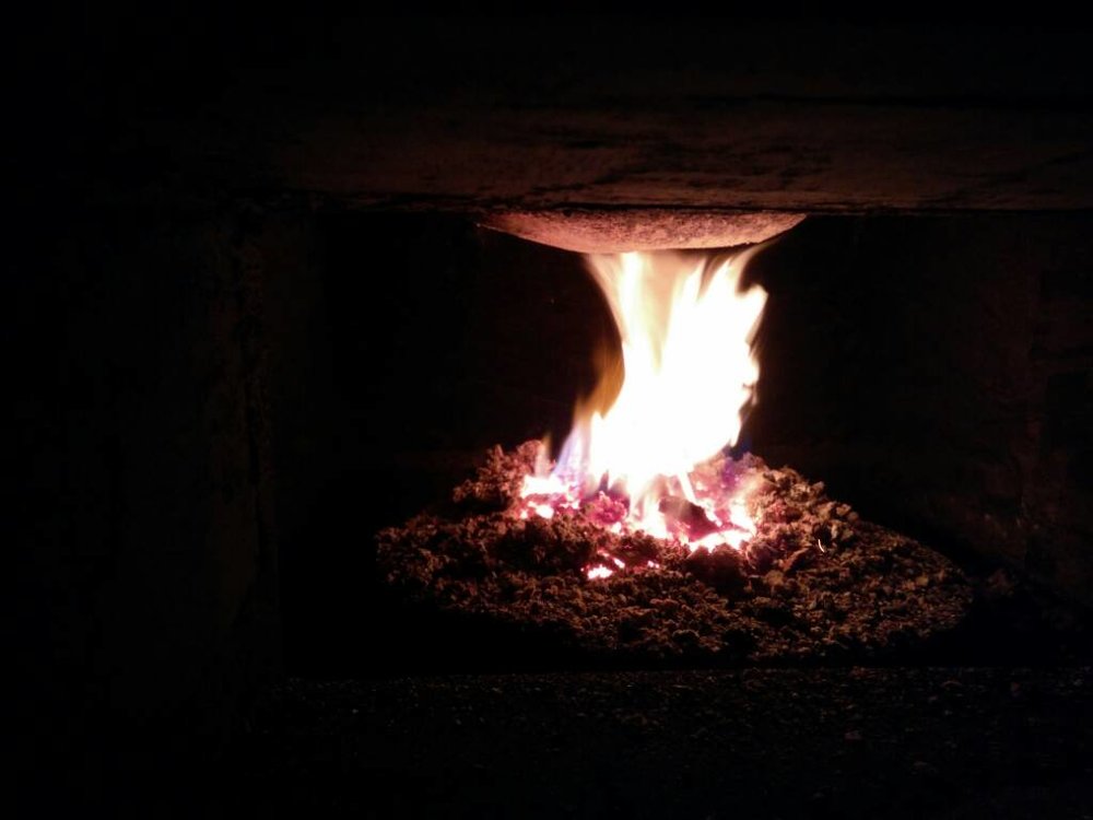

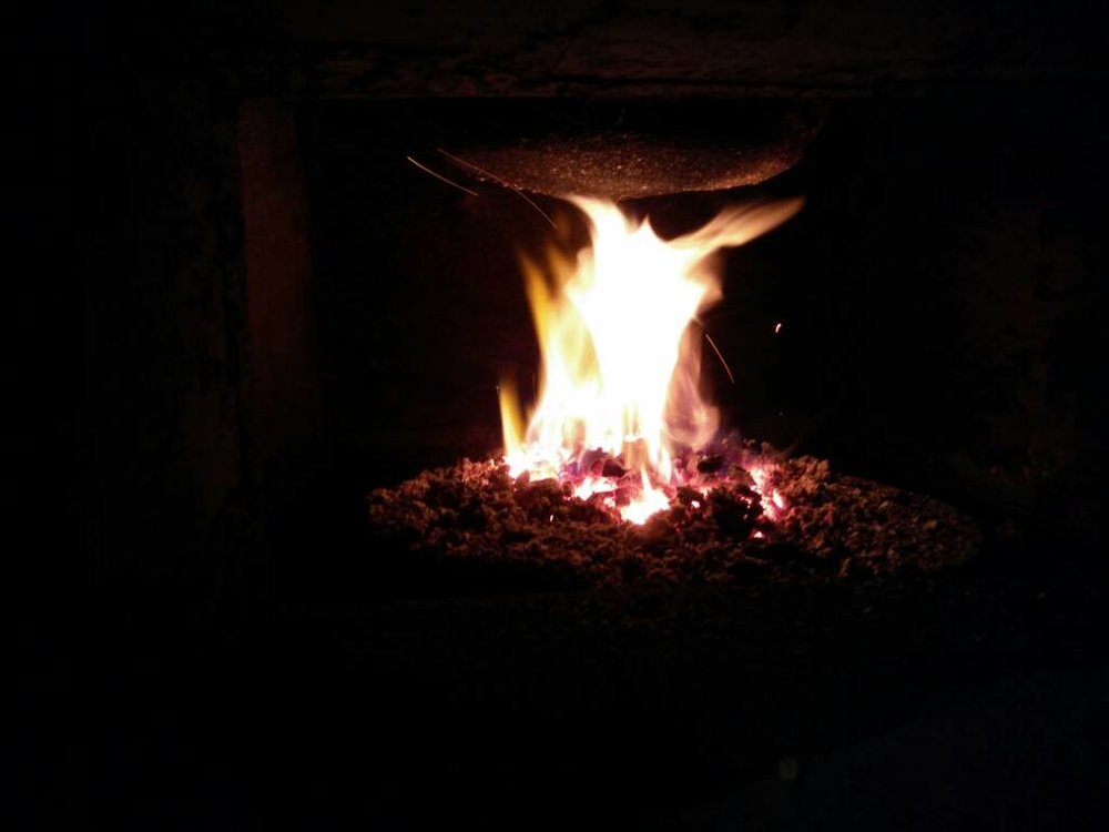

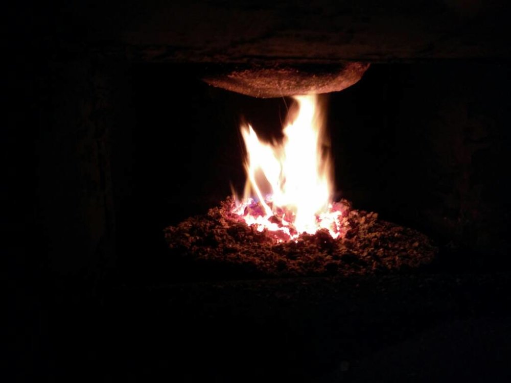

Raport. No więc tak. Od ostatniego postu kocioł cały czas pracował. Wzięte było cwu. Bojler spadł do 33 stopni (ustawienie 41 stopni, przy 200l cieczy). Kocioł temperatura spadła do 49 stopni na kotle mimo ciąglej pracy(pompy cwu i co działaja równolegle). Wyłączył cwu temp baaaardzo powoli zaczęła iść do góry włącznie z tym że dopiero teraz tj prawie po godzinie dobił do temp zadanej. W załączeniu zdjęcia z procesu spalania. Początkowa środkowa i końcowa faza spalania oraz po wyłączniu kotła na skutek dojścia do zadanej temp7168014013a9900d857f20572b4bcf88.jpg44c409138b418f242e00eed3b7455ecd.jpgc3145f1bd8f2bd9a0ef6eff73d04e385.jpgb083552a1bce2865a8f53d3039b3011b.jpg

Uhmm. Czyli mocy za mało.
W takim razie, teraz wróć do ustawień popołudniowych, ale ciut inaczej.
6:24/40
Potem dmuchawy nie ruszasz. W razie potrzeby przerwa +/- 1, i zostawiasz na kilka godzin.
Jak będziesz zbyt szybko zmieniał nastawy, to nigdy nie dojdziesz do ładu z palnikiem.
Ok potwierdzam 6:24 dmuchawa 40% przeslona otwarta i tak zostaje do rana, chyba żeby nie mógł dobić temp to przerwę zmniejszyć o 1
Wysłane z mojego Nokia 3310 przy użyciu Tapatalka
Tak, gdyby nie mógł dobić skracasz przerwę, gdyby na palniku było za dużo, wydłużasz.
Jeszcze trochę posiedzę, to daj foto za pół godziny, i zobaczymy co i jak.
Być może przy otwartej przesłonie trzeba będzie ruszyć dmuchawę.
W każdym razie trzeba dążyć do tego co pokazywałeś na ostatnich fotach - wg. mnie, prawie idealnie.
