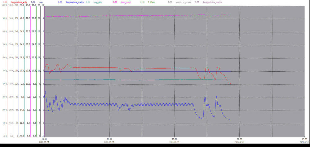

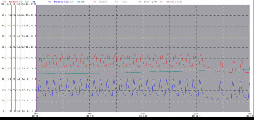

Termoregulator tego kotła ze zdjęcia to dwustan tworzący straszną piłę, lata temu zrobiłem zaworek elektromagnetyczny i nim przy pomocy atari sterowałem a przy okazji nieco ją prostowałem, teraz trochę na próbę i żeby odświeżyć pamięć, wykorzystałem sterownik kotła węglowego i znowu na chwilę wyprostowałem linię CO, ale na zużycie gazu to nie działa :). Wtedy przez kilka lat dopłacali do gazu i mocno zachęcali żeby instalować kotły gazowe, to się na to nie zwracało uwagi, dopiero teraz do mnie dociera, że to był aż taki złom,  jest nadzieja, że współczesny kocioł da jednak spore oszczędności :).

@Om3K Można to osiągnąć na przykład  ustawiając blokadę palnika 10 minutową i wtedy wyglada to przykładowo tak :
10minut palnik pracuje, dochodzi do ograniczenia temp wody, następnie  10 minut działa tylko pompka, grzejnik cały czas ciepły a spalanie o połowę mniejsze. Przy umiejętnym możliwie jak najkrótszym ustawieniu czasu/mocy/ startowej w kotłach z szeroka modulacją taktowanie jest pomijalne a z 7 metrów które faktycznie palnik spaliłby przez 24h na mocy 3KW  robi się niemal połowa tego.
