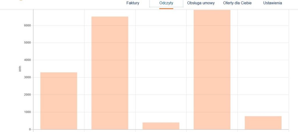

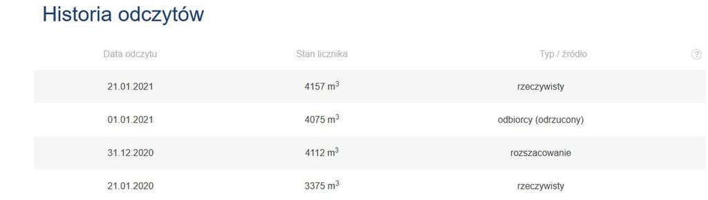

  1. Moje zużycie gazu za rok 2020 : ogrzewanie , ciepła woda + kuchenka gazowa : do płacenia mam 1502,49 zł za cały rok czyli zużyłem 782 m gazu = 8897 kWh. Dom 115 m kw. parter : podłogówka + grzejniki , piętro tylko grzejniki + Cyrkulacja . Temperatura w domu 22 stopnia, najzimniejszy pokój 19,8 stopnia.
  2. Mi aktualnie schodzi ok 3,7 m gazu na dobę.
