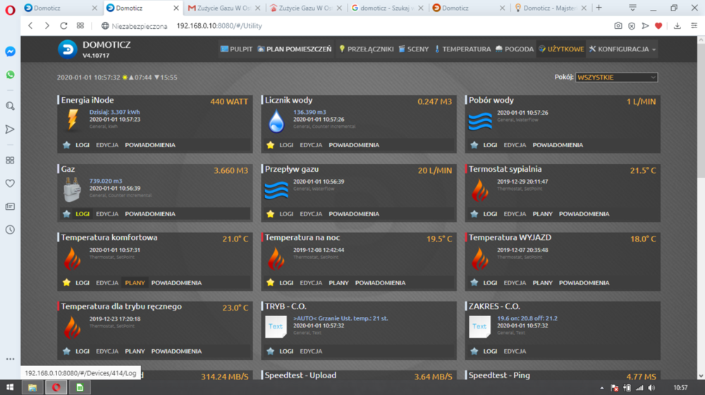

@Szczypiorr system automatyki domu. Między innymi mierzy mi zużycie gazu z licznika.
https://www.domoticz.com
801909905_Zrzutekranu(4).thumb.png.1870b74c71883e4b2367aa268eab4746.png1076053478_Zrzutekranu(3).thumb.png.a2c150d5cc91631b2d8e90fe23dbe148.png2051826954_Zrzutekranu(2).thumb.png.41dc34612260bfdf778e87ee0719263e.png
