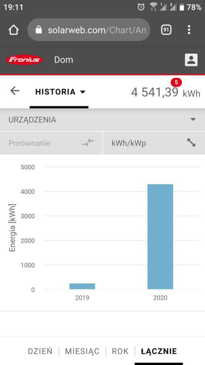

elmagico33 odpowiedział(a) na radik81 temat w Wytwarzanie energii elektrycznej na cele grzewcze (i nie tylko)właśnie wczoraj minął rok od instalacji paneli zestaw Fronius + Longi Solar 320W, łącznie 3,84kWh cena za zestaw z montazem to 18000pln wg prognoz miało być ok 3900 - 4000 kWh, tymczasem jestem miło zaskoczony wynikiem 4540 kWh ekspozycja południe
