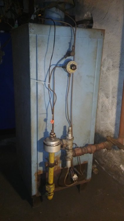

Ciekawe czy jeszcze ktoś takie kotły eksploatuje :), odkurzyłem, przynajmniej po zewnątrz, bo do palników trudno się dobrać i 33 latek z fotki ponownie dostał gaz, w 24 h skonsumował   25, 5 m3 GZ50 wywołując w domu efekt cieplny zbliżony do uzyskanego po spaleniu od góry 45 kg węgla.
Zatem czas porzucić wszelkie nadzieje, nic nie dały te lepsze okna i drzwi, więc żeby w 7 miesięcznym sezonie grzewczym zużycie gazu nie przekroczyło 3000 m3 muszę posiadać dużo bardziej porządny kocioł, a i tak w dzisiejszych cenach da to ok. 7000 zł a to jest o ponad 2000 zł więcej niż kosztuje mnie obecnie węgiel, albo termomodernizacja.
Jak na spalanie bez przeglądu serwisowego :) to chyba wszystko w normie, tlen 1 -1,5 %, zero sadzy, spaliny max między 90 - 115 C, i  jest sprawna rezerwa :).
Miałem kiedyś taki kocioł produkcji Adamskiego. Pracował bez pompy, bez zasilania
Kolego Duck, wydaje mi się że ten zabytek którym próbowałeś wyliczać realne zużycie gazu w domu nijak ma się do rzeczywistości. Nowe kotły kondensacyjne powinny spalić ok. 40 % mniej gazu niż pokazany na zdjęciu, ale mogę się mylić.
Nie możesz się mylić
Ja miałem może nie taki zabytek jak ten ze zdjęcia bo 20letni atmosferyczny junkers euroline,a i tak po wymianie w tym roku na kondensat mam prawie 50% oszczędności i cieplej w domu

@Jozefg1, ten  kocioł jest wpięty do instalacji grawitacyjnej z kotłem zasypowym, zasilany jest tylko ten zaworek elektromagnetyczny  w sterowaniu.
@dario7110, to tylko takie sprawdzenie czy te delikatne zmiany wyposażenia domu mają jakieś znaczenie dla zużycia, oczywiście liczę na tę wyższą sprawność i na tym buduje te płoche nadzieje, że całkowicie nie pójdę z torbami :).
@dalasek, biorę w ciemno 30%, ale jeszcze kilka prób i rozmowa z sąsiadem posiadającym taką gazową kotłownie w prawie identycznym  domu, muszę obejrzeć, porozmawiać, bo "poczta osiedlowa" donosi, że mu wychodzi tysiąc / mc,  więc trzeba z pierwszej ręki posiąść informacje może decydujące o ostatecznym wyborze.
