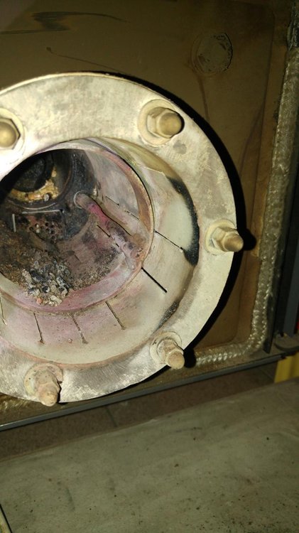

Ja miałem to samo mechanizm wysuwał się tylko 2 cm, rozebrałem wyczyściłem trzpień ( oczywiście wyprostowałem), nasmarowałem go smarem miedzianym i jak na razie działa bezproblemowo.
Aha nie zapomnij dobrze wycentrować pierścienia zgarniającego w rurze palnika, żeby się nie ocierał o ścianki.

Gwarancji mam jeszcze miesiąc i generalnie mógłbym czekać ale jeśli ten mechanizm za kazdym odpaleniem próbuje ruszyc to boję się, że w koncu ten siłownik padnie lub wcześniej wspomniana grzałka przez ilość popiołu którego nie wypchnie.

Pisałeś że ma ci przyjechać wkrótce serwis. Do tego czasu odłącz system samoczyszczenia od sterownika i czyść palnik ręcznie. Zaczniesz to naprawiać, to ci powiedzą że przez to straciłeś gwarancję.

A jak wygląda ten popychacz? Bo może taniej by wyszło dorobić to u tokarza, niż płacić 3 stówki za przegląd. .. Patrząc, że gwarancja się kończy.
to taki jakby okrągły płaskownik na trzpieniu / pręcie, nic skomplikowanego. Grunt by dorobił ten trzpień o dobrej średnicy by ten popychacz 'chodził' centralnie w palniku.
w załączeniu ten mechanizm widoczny w palniku (zdjecie z neta)

Rozumiem, że ten pierścień dookoła palnika to system czyszczenia, a ten trzpień, którego widać po prawo ( już przepalony) to trzpień, ktory jest wysuwany z palnika.
@wilczefscy módl się żeby Twój tak nie wyglądał , bo w takim przypadku pręt do wymiany
Dokładnie tak, natomiast trzpień w moim palniku wygląda bardzo dobrze, wyczyściłem to papierem sciernym, szczotką drucianą. Niestety nie mialem smaru miedziowego ale tez to zrobię bo faktycznie zadna filozofia to wyczyścić. zebrało się troche nagaru na tym trzpieniu i juz ten silownik nie był w stanie tego pierścienia schować. Działa, rozpaliło się bez oporu. Ładnie działa.
