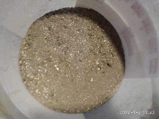

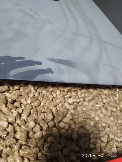

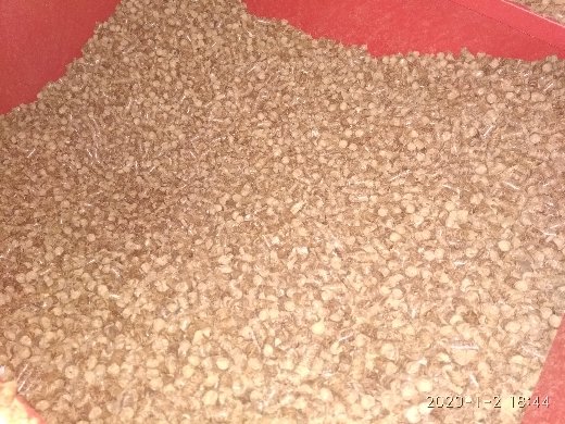

Mój pellet no name za 680zl tona z przywozem w big bagu. I popiół z niego. Jak oceniacie? c37e9b62116feeed1252b9529d370f37.jpg3ca2af5aef19e2b0aa9a96530457312f.jpg85e859dc3587383cbc268cd458574713.jpg

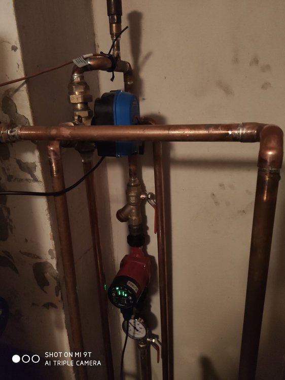

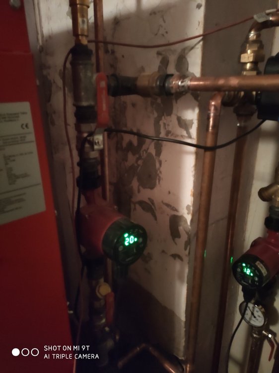

Witam, jestem już po poprawce hydraulika, dołożył pompę na cwu, a pompę na c.o dał za zaworem 4d. Nie wiem czy to problem z powietrzem, ale grzejniki nadal są zimne...
O zapowietrzeniu pisałem na samym początku, ale stwierdziłeś że nie są zapowietrzone.
@Karolpele ta niebiesko- czarna puszka to pewnie mieszacz... Masz wł ochrone powrotu?
Panowie po 3 godzinach mielenia, pompa przepchla powietrze i wszystko działa tak jak powinno, dziękuję za pomoc
