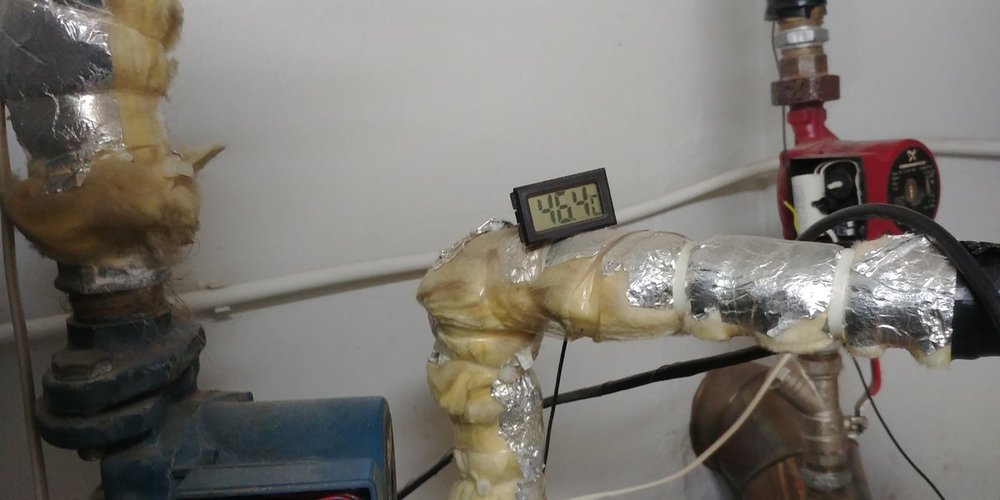

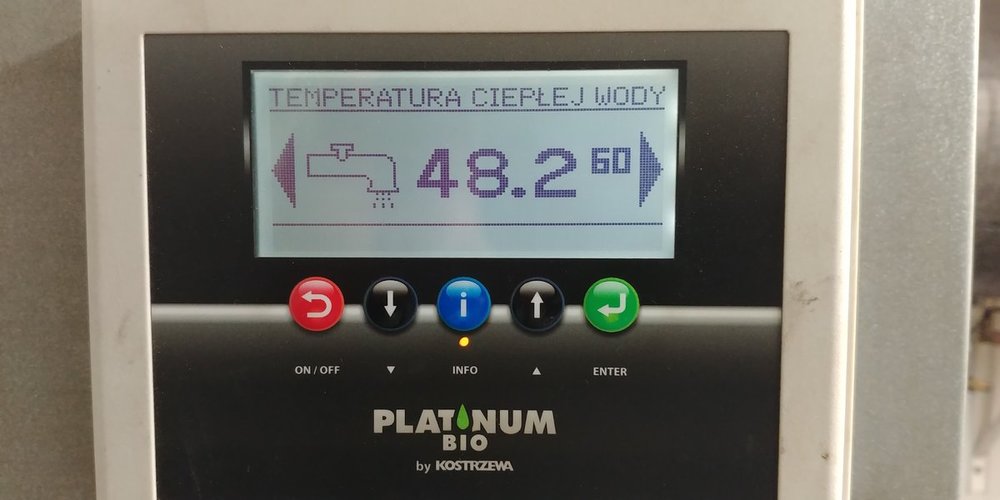

I jak wygląda sprawa powrotu jak ktoś się akurat poszedł kąpać w czasie kiedy kocioł ma tak niska temperature np przed ponownym rozpaleniem?
Postarałem się aby to dla Ciebie zarejestrować :)
Pierwsze dwie fotki, to momen w którym następuje ponowne rozpalenie. Temp CWU 48.2 st , a powrót 46.4. Filmiki przedstawiają sytuację  jak woda leje się do wanny i widać spadek temp kotła /zasobnika jak i również pokazana jest temp powrotu. Oby filmiki wkleiły się zgodnie z kolejnością.  Także dramatu nie ma z temp powrotu.
jurek72.
Będę kombinował  aby podgrzać CWU do 60 st, a nawet powyżej... O ile uda mi się jakoś " oszukać" sterownik, to z pewnością będzie się to wiązało z dłuższą pracą kotla, ale za to będzie wydłużony  postój kotla ... Dam znać czy mi się to udało.

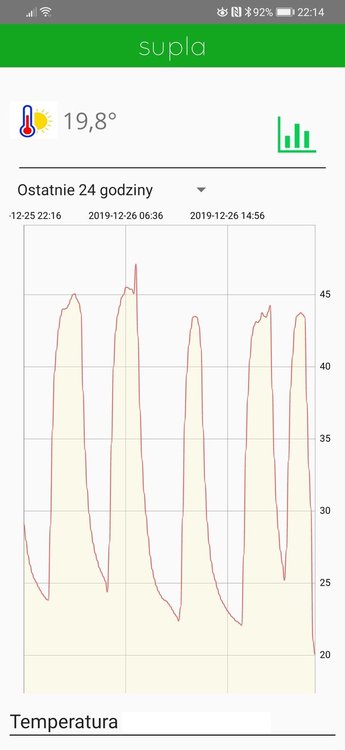

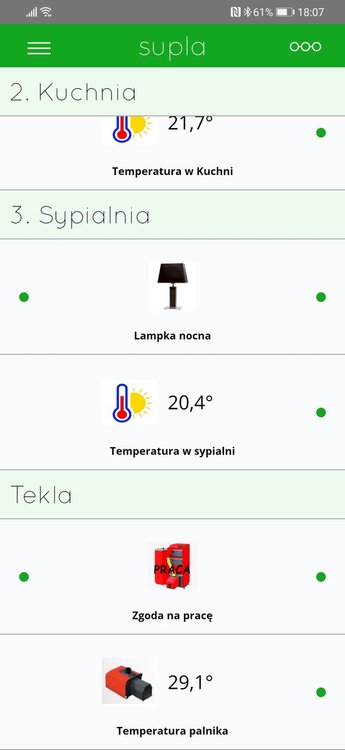

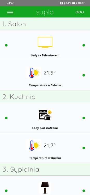

Dzięki za pomoc i inspirację.
Przed świętami nie było za dużo czasu i tak na szybko udało mi się coś takiego wymyślić.
Mam bezprzewodowy podgląd na temperatury w salonie, kuchni, sypialni oraz zdalne włączane światła w tych pomieszczeniach.
Dla zabawy zrobiłem też monitoring temperatury palnika oraz zdalne wyłączenie/włączenie kotła przez wyjście stykowe udzielając "zgody na start" modułem za 20 zeta no i koszt czujnika ;)
Ja mam już videneta i videgsm więc nie będę dublował ich ale lubię się pobawić, docelowo przeniosę tego sonofa i będę monitorować jeszcze temperaturę na piętrzę i zdalnie włączać światło w holu.
Edytowane przez czarny38

@czarny38
a reszta rzeczy tez na sonoffach? ;) niezłe ikonki ;)
sprawdz czy w biedrze nie masz gniazdek dgm po 19,90 a drugie gratis, tam tez idzie wgrac suple ;)

Tak wszystko na Sonoffach basic, trzy stare na 8266 i jeden nowy na 8265 i ten nowy dał mi popalić bo nie chciał temperatury mierzyć, okazało się trzeba go na S2X konfigurować ;) Oryginalne ikonki były nudne ;) Dzięki za info o DGM, jakoś Biedry nie lubię ale muszę tam zajrzeć.
Czy masz jakiś sprawdzony soft na 8 czujników temperatury?
Ten z tematu o termostacie,
https://forum.supla.org/viewtopic.php?f=24&t=5276&hilit=termostat

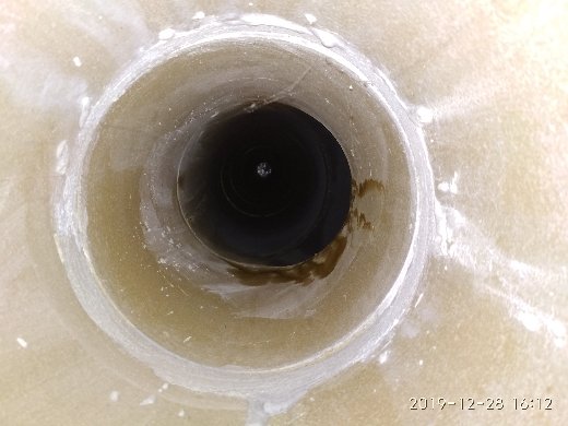

No name w luzem w big bagu. 680 tona ciemny kolor pewnie z płyt. Dymu nie ma praktycznie. Spalanie ok ale sporo popiołu i czasem jasność spada i błąd brak ognia opału. Ale czyści co 3h i jak narazie nie ma błędów. Raz na tydzień czyszcze porządnie kocioł. Ale nie ma tragedii. :) u mnie olczyk w worku 950 zł. Jak ten no name się skończy wezmę trochę olczyka i będę miał porównanie
Jak mi się skończy olczyk ok 300kg wezmę tonę no name i zobaczę

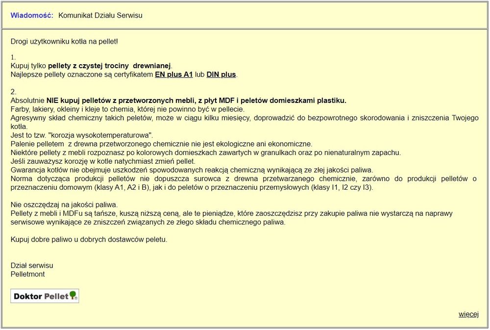

W zachwycie nad kuszącą ceną nie zapominajcie że tani pellet produkowany jest z odpadów meblowych, płyt wiórowych i płyt MDF, niektórzy producenci nawet się z tym nie kryją. Dla mnie osobiście ważne jest co wypuszczam do atmosfery, ale każdy ma własne sumienie.
Poniżej źródło zrzutu ze strony pelletmont
Czy ty czytałeś kiedyś coś więcej zamiast tej propagandy? Wiesz czym się różni pellet A2 od A1? Radzę zajrzeć w tabelki i specyfikacje. Pellet z tego co wyżej to przemysłówka.

Rozumiem że Twoim zdaniem palenie mdf i odpadami meblowymi jest ok?

U mnie w tym roku mają dociągać gaz.Ja na ten gaz nie mogłem czekać,bo starego kopciucha miałem w takim stanie,że nie dało się go używać.Takiego go niestety kupiłem razem z domem.Tak więc padł wybór na kocioł na pellet.Musiałbym się bardzo uderzyć w głowę,żeby płacić za tonę pelletu z napisami na worku po 1000 zł. i dawać zarabiać cwaniakom.Wyszłoby na sezon drożej niż ogrzewanie gazem.Dlatego palę pelletem tanim,ale na pewno nie z płyt MDF.Na jakiej podstawie sądzisz,że każdy tani pellet no name jest produkowany z płyt MDF?Bo tak ci napisali?
@czarny38
Ale piszesz totalną bzdurę bo z góry zakładasz że tanio oznacza z płyty. Więc odpowiedz mi na pytanie, czy wiesz czym się różni A1 od A2? Poza tym musisz zdać sobie sprawę z tego że w Polsce mamy strefy gdzie pellet można kupić w ludzkiej i absurdalnej cenie. Są takie miejsca że pellet z garażu kupujesz za 900zl i takie jak u mnie gdzie w promieniu 50km mam 3 producentów i kilku handlarzy. Tutaj między 700-850zl masz super pellet.
Jeżeli uważasz, że pelet EN plus A1 i Din plus to przemysłówka , to pogratulować wiedzy
@eliks Nie napisałem że każdy tani pellet, a nawet nikogo konkretnego @Okman nie miałem na myśli, napisałem jedynie że warto pomyśleć i się zastanowić czy pelet za 550 zł jest aby na pewno uczciwy. @eliks sam podajesz ceny ok 700-850 ale nie 550zł. W mojej okolicy jest producent mebli który sprzedaje pelet po 900 zł i po 550 zł ale uczciwie podaje że ten tańszy zawiera domieszkę MDF.
To że wkleiłem przerysowaną propagandę to myślę że każdy rozumny człowiek potrafi rozróżnić, niemniej to jedyny sposób żeby do niektórych osób przemówić, jest takie przysłowie: Uderz w stół a nożyczki się odezwą.
To nie nożyce się odezwały,tylko zdrowy rozsądek.
Wybaczcie mi !!!
Moje złośliwości wzięły się z zazdrości, że w mojej okolicy nie mogę kupić pelletu dobrej jakości za 550zł, a mój niezdrowy rozsądek niestety nie pozwala mi wierzyć w cuda.
Przepraszam wszystkich którzy poczuli się urażeni moimi wypowiedziami, dla Waszego i mojego zdrowia nie będę się więcej wypowiadał. Pozdrawiam i życzę Do siego Roku. :)
Nie zrozumiałeś. Pisałem do tego co powyżej, czyli pelletu z płyt.
A ty @czarny38 nie odwracaj kota ogonem bo nie pisałeś o cenie 550zl tylko pellecie "tańszym" sugerując że wszystko to co poniżej A1 jest be. Za 550 nic z drewna nie kupisz, tu się zgadzamy.
