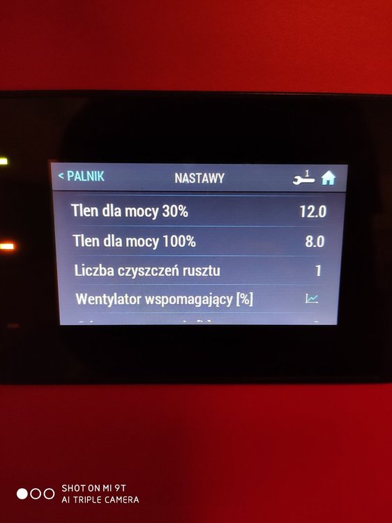

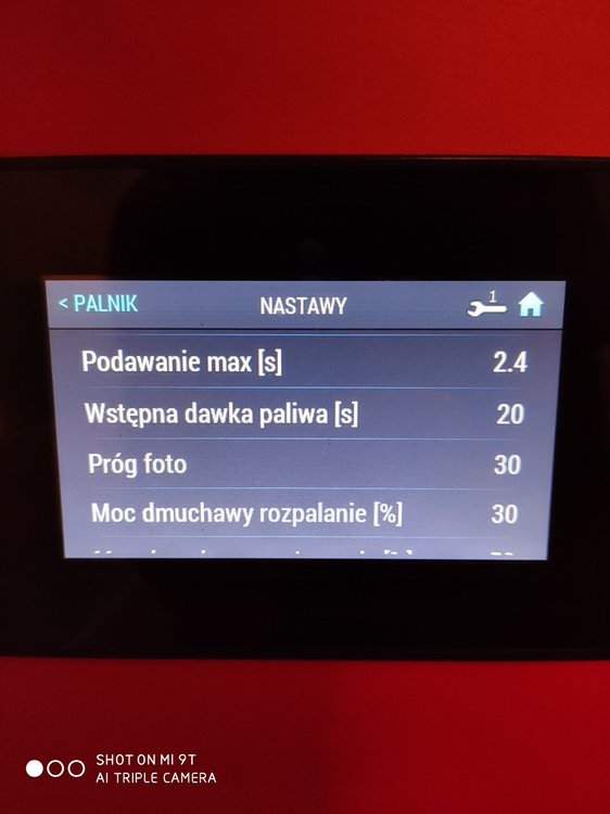

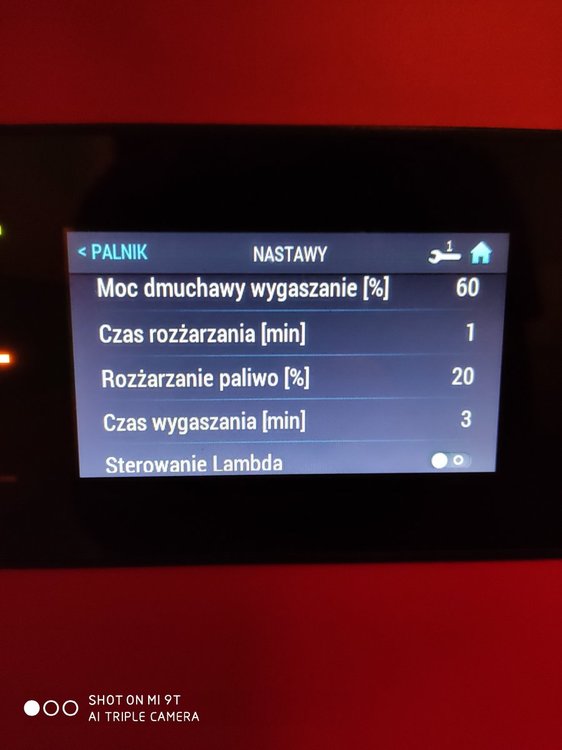

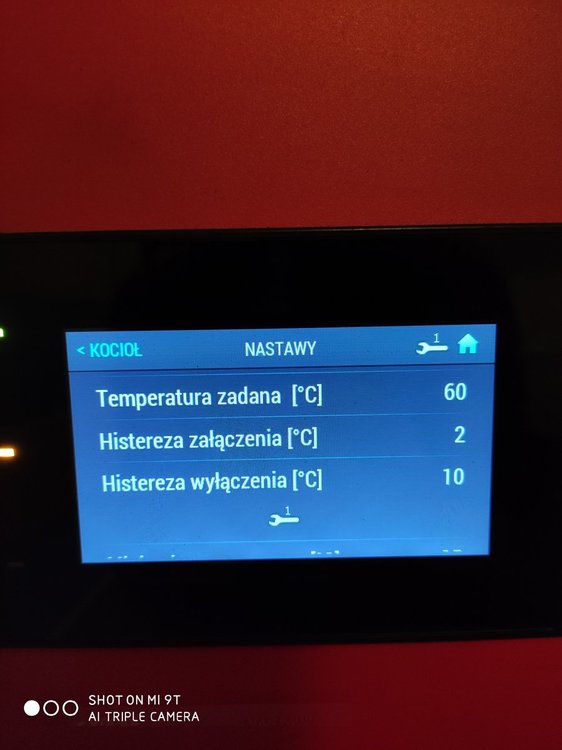

W dniu 17.01.2020 o 18:49, Grzesiek2006 napisał:

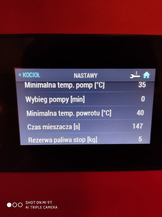

Witam. Mam problem z piecem Tekla bio compact 12 kW. Od czasu zasypania nowa partią peletu piec nie osiąga zadanej temperatury. Dobija max do 48 stopni i spada. I tak w kółko. Praktycznie nie wyłącza się i pracuje ciągle. Temperatura rośnie bardzo powoli, woda też się grzeje bardzo powoli. Wcześniej nie bylo takiego problemu. Czyszczony regularnie. Ustawienia takie jak na zdjęciu. Może ktoś coś podpowie?Sterownik estyma touch, brak sterownika pokojowego
@Ozi80 o to chodzi.
Spróbowałeś kolego @Grzesiek2006 innego pelletu, bo szukasz przyczyny, a nic z tym nie robisz. Jedynie co, to wydłużasz sobie ślimaka przez infolinię :)
Edytowane przez Trener40

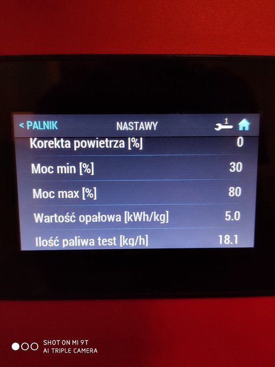

Pellet którego kiedyś używałem wychodził w teście podawania jakieś 21kg, ten który jest na zdjęciach to naprawdę dobrej jakości pellet ale z nim mam wydajność 14kg i przy zmianie siłą rzeczy musiałem zwiększyć podawanie i to o dużo. Może twój wcześniejszy też był jakiś miks z płyt i teraz nie dobija do zadanej bo ma zdecydowanie za małe podawanie. Ozi już ci to kilka razy pisał a ty dalej o ślimaku jak żadne jego rozciągnięcie nie jest możliwe.

Witam, mam piecyk Tekla Draco Bio Compact 12kw FII. Powierzchnia ogrzewana 55m (5grzejnikow+drabinka ). Domek ocieplony, jest dość ciepły. Temperatura na grzejnikach zadana stale 40°C w pokojach mam ok.22 i bojler grzany 23-15 36°C 15-23 43°C. Kocioł pracuje w trybie manualnym na 60°C. Pellet Sylva, który moim zdaniem zostawia sporo popiolu(pełne wiadro /7dni ). Spalanie 18-20kg/24h. Moje pytanie czy pomoże ktoś dostroić piec żeby to spalanie oscylowało w granicach 13-15kg ? Z góry dziękuję za pomoc, pozdrawiam

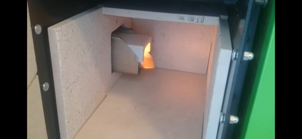

Witam mam dwa pytania.
Czy ktoś z was posiada wiedzę czy dołożenie płyt szamotowych do palnika jak na zdjęciu może wpłynąć na sprawność naszych kotłów czy raczej nie zawracać sobie tym głowy?
I na ile procent macie ustawioną dmuchawę na swojej max mocy.
Miłego weekendu.
Moj Biawar fabrycznie jest wylozony szamotem. Cala komora spalania. Moze dac to efekt jezeli palnik bedzie dobrze ustawiony.
Palnik z nakładką lepiej pracuje, ale nakładkę trzeba uszczelnić. Jeżeli od góry jest duza szczelina, to wystarczy wcisnąć w szczelinę sznur do kominów. Skosy po obu stronach uszczelnić sylikonem do 1200 st. Jeżeli od góry również bedzie mała szczelina, to sylikonem przeciągnąć... Po tym zabiegu ustawić powietrze ( trochę w dół)
P. S.
Chyba chodziło o płyty do wymiennika, a nie do palnika...
Kolego...Ty potrzebujesz kotła ok 5-6KW. Teraz sam kocioł na siebie pracuje.
Popiół, a raczej syf z pelletu, to raczej wina pracy palnika na małej jego mocy.

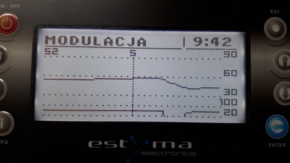

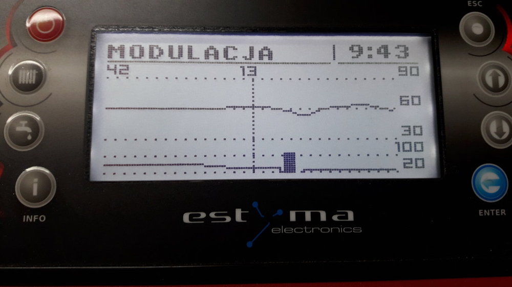

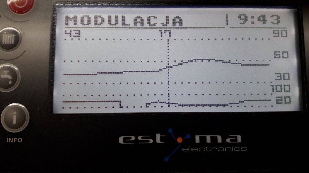

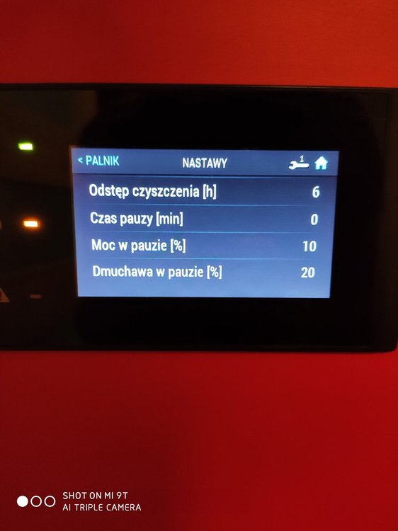

Panowie,czy zdarza Wam się odpalanie po czyszczeniu bez użycia zapalarki?Mam co jakiś czas takie rozpalanie (grzałka pada?).Akurat dzisiaj przypilnowałem, i po czyszczeniu oczywiście sypie dawkę startową,ale nie czeka na rozpalenie tej dawki przez grzałkę,mimo że próg foto wynosi 0, tylko od razu sypie te bodajże 10 dawek i na sterowniku wyskakuje "ROZŻARZANIE". Na wyświetlaczu nie widać żeby pracowała grzałka.Zrobiłem zdjęcia.Na zdjęciu z tą grubszą pionową kreską pracuje grzałka,natomiast na pozostałych nie ma tej kreski,co znaczy że grzała nie pracowała.Sterownik Slim
Okman to bym od razu zgłaszał do serwisu. Ale jakim cudem na trzecim zdjęciu bez rozpalania temperatura kotła rośnie?
Grzesiek2006. Masz VideNet?
Jesteś pewien, że to jest po czyszczeniu? Co ile masz ustawione to czyszczenie?
Trener40 ale nawet jeśli by to nie było po czyszczeniu, to coś takiego nie powinno się dziać.
Temperatura rośnie bo po czyszczeniu - jak to przy rozpalaniu -  leci najpierw spora dawka startowa (10 sek.) a zaraz po niej ( bez  rozpalania startowej przez grzałkę )leci 10 dawek przy fazie "ROZŻARZANIA".Jest to spora ilość pelletu,większy ogień i temperatura rośnie.Na pierwszym zdjęciu jest podobnie,tylko nie tak gwałtownie.
Czyszczenie mam ustawione co 8 godzin.Przestawiłem teraz na co 6 godzin.Na pewno jest to po czyszczeniu.Jeżeli grzałka nie pracuje to rozpala się się od żaru który pozostał?Jak myślicie?
Rzeczywiście to 3 zdjęcie różni się od 1.Na pierwszym jest etap wygaszania (temp. spada),natomiast na 3 zdjęciu spadku temp. nie ma a i tak następuje wygaszenie palnika i rozpalanie...
Edytowane przez Okman
Te trzy fotki to było co osiem godzin, czy ta ostatnia jest już po 6-ciu?
Skoro jasność płomienia jest "0", to od razu powinien załączyć zapalarkę. Trudno to ocenić na odległość co się dzieje na palniku...
