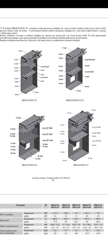

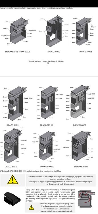

A masz może gdzieś rysunek wymiennika? bo na stronie tekli nie znalazłem (chyba, że za mało szukałem)

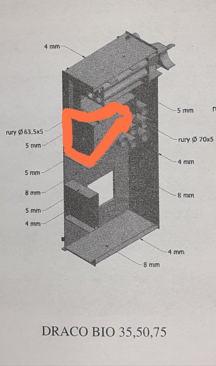

Gdzie w Draco Bio 35 jest woda? Tylko w tych rurach fi 70x5?

To że w ścianach jest woda, to się domyślam, choćby dlatego że są grube, no i gdzieś ta woda z/do obwodu poprzez króćce leci (tylna ściana). Chodziło mi bardziej o wnętrze. Choćby o ten element zaznaczony na zdjęciu.
Zastanawiałem się jeszcze nad tymi rurami fi 63,5x5, gdzie mam zawirowywacze, ale wokół nich pewnie też jest woda?
