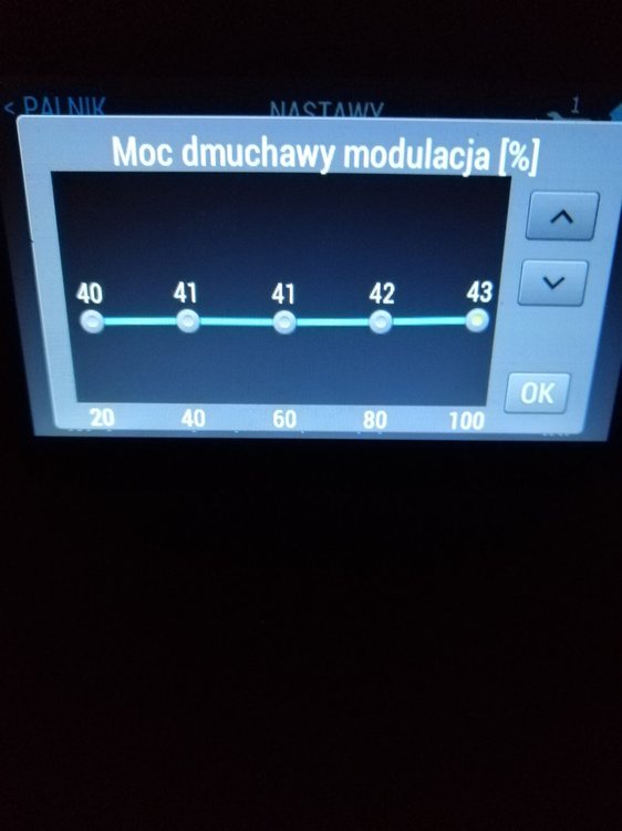

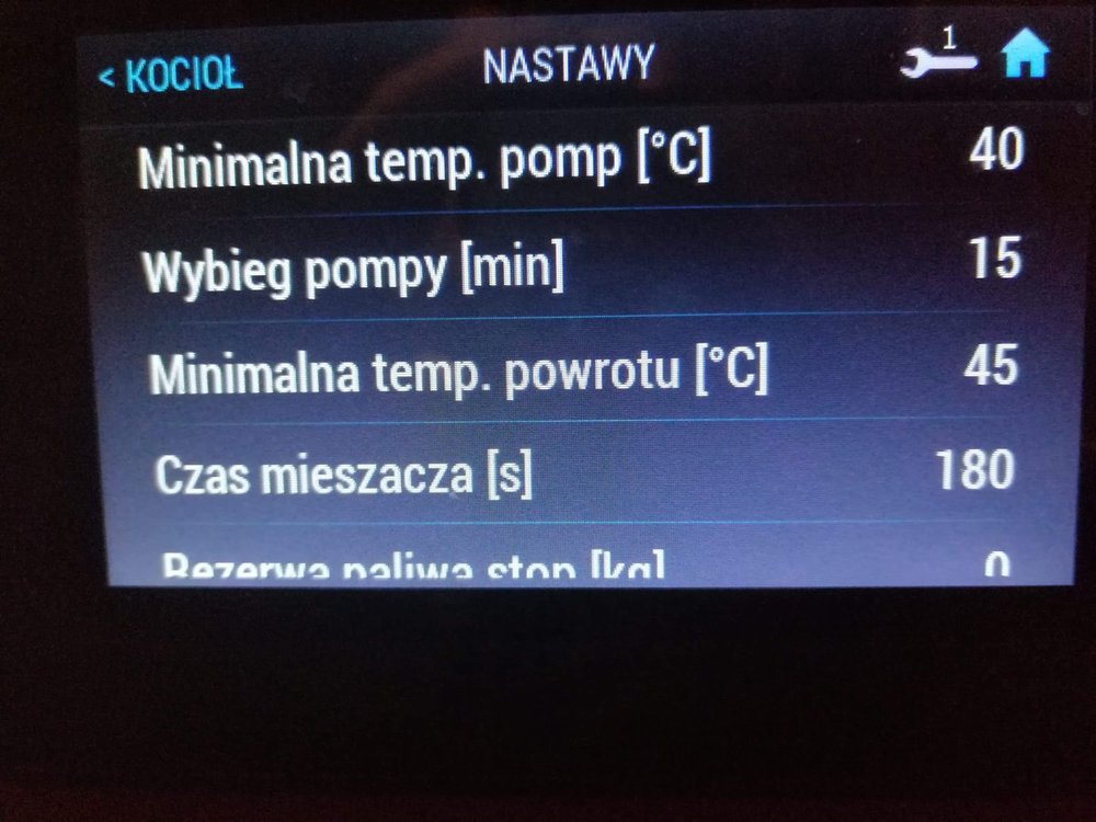

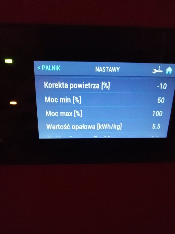

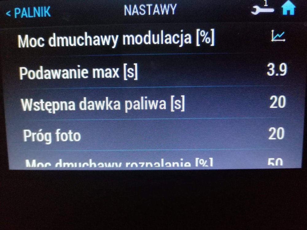

Witam. Mam problem z piecem Tekla bio compact 12 kW. Od czasu zasypania nowa partią peletu piec nie osiąga zadanej temperatury. Dobija max do 48 stopni i spada. I tak w kółko. Praktycznie nie wyłącza się i pracuje ciągle. Temperatura rośnie bardzo powoli, woda też się grzeje bardzo powoli. Wcześniej nie bylo takiego problemu. Czyszczony regularnie. Ustawienia takie jak na zdjęciu. Może ktoś coś podpowie?Sterownik estyma touch, brak sterownika pokojowego
Zwiększ czas podawania, którego na zdjęciach nie ma.
Moc dmuchawy dość słaba u mnie zaczyna się od 35 a kończy na 63 przy 100%
Czyli podawanie max?

Podnieś podawanie, bo paradoksalnie przy zbyt niskim podawaniu peletu, sumarycznie więcej go spala. Bo jak za mało go sypie, to moc kotła za mała i zamiast ogrzewać grzejniki, to z ledwością ogrzewa sam siebie. Przez to sypie i sypie, a efekt w postaci ciepłego mieszkania, średni.
4 minuty temu, wilczefscy napisał:
60 mam zadaną kotła w sumie od początku. tryb pracy ciagły i to też mam ustawione od samego początku.
No to wracamy do początku. Temperatura kotła ci przekracza 65 stopni, a mimo to nie rozpoczyna się wygaszanie?
no teraz jestem w kropce bo nie przekracza 65. nie wiedziałem o tej histerezie 5 stopni.. dlaczego nie dobija? zwiększę odrobinę podawanie i poobserwuję. Dzięki za podpowiedz.
