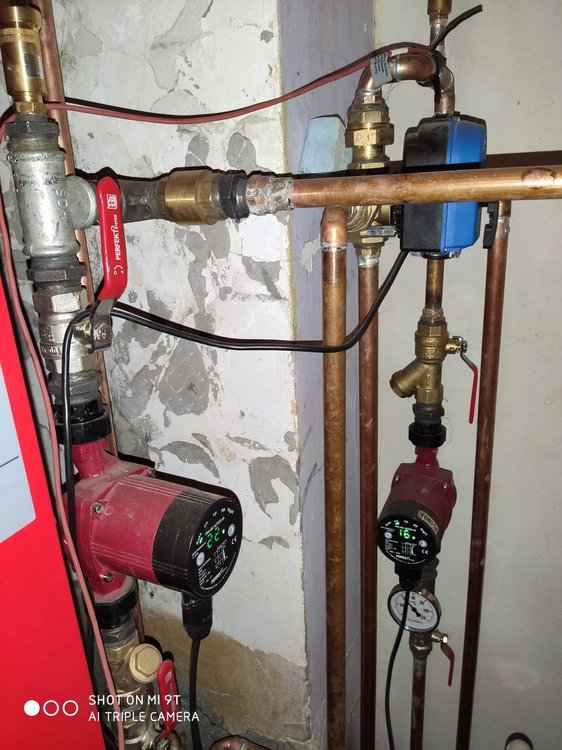

Witam, mam piecyk Tekla Draco Bio Compact 12kw FII. Powierzchnia ogrzewana 55m (5grzejnikow+drabinka ). Domek ocieplony, jest dość ciepły. Temperatura na grzejnikach zadana stale 40°C w pokojach mam ok.22 i bojler grzany 23-15 36°C 15-23 43°C. Kocioł pracuje w trybie manualnym na 60°C. Pellet Sylva, który moim zdaniem zostawia sporo popiolu(pełne wiadro /7dni ). Spalanie 18-20kg/24h. Moje pytanie czy pomoże ktoś dostroić piec żeby to spalanie oscylowało w granicach 13-15kg ? Z góry dziękuję za pomoc, pozdrawiam
Temperaturę startu pomp ustaw na 45-50 stopni aktualnie masz ja niską na pewno mocno wychładza ci kocioł
Histerezę załączania zwiększ na10-12 stopni , aktualnie bardzo często ci się zapewne włącza kocioł
Moc max daj 100 %
Wybieg pompy ustaw sobie chociaż z 3 min
A fotka instalacji troszkę mało pokazuję. Widzę mocne przewężenie ale od czego to już musisz więcej wrzucić foto i info.
Tak jak pisałem wcześniej, pompa za zaworem 4d, na grzejniki puszczam ręcznie 42°C ponieważ nie mam jeszcze ani pogodowki ani termostatu pokojowego.

Obniżyłeś moc kotła na 80%. Rozumiem że ten kocioł pracuje non stop.  Z jaką mocą obecnie śmiga?
Na grzejniki idzie 42 st. Kocioł 60 st, a powrót? Pewnie poniżej 40st . Powrót wychładza skutecznie kocioł, a palnik nadrabia zaległości... Wątpię, że zejdziesz ze spalaniem...
Moze zejsc ze spalaniem. Ale powinien podniesz zadana na kotle do 70 stopni. Palenie na dosc duzej mocy i jednoiczesne prowadzenie kotla na niskiej temperaturze nic nie da.
