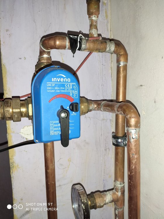

Czesc, od 2 tygodni mam nowy piecyk bio compact fl II 12kw i nie mam zielonego pojęcia jak ustawić kocioł. Instalacja zrobiona na zaworze 4d i jednej pompie (c.o+c.w.u ) tryb pracy ręczny. Kocioł ustawiony na minimum (60°C) temperatura na c.o ustawiona na 30 °C a grzejniki gorące, w pokojach temp ok 24 °C zdecydowanie za dużo przez co otwieram okna i tracę ciepło. Podpowie ktoś co i jak ustawić ? Serwisant ma być dopiero po nowym roku
A co steruje temp na grzejniki. Masz mieszacz? Jak nie, to skręć zawór 4d.
Na ile masz teraz go ustawionego?

Wygląda jakby siłownik nie zamykał obiegu ...
Czyli ten siłownik podłączony jest do sterownika kotla?

@Trener40 tak, siłownik jest podłączony do kotła. Wygasilem kocioł, zrobiłem test silownika, działa (zamyka /otwiera ). Po odpaleniu kotła nastawiam 45°C na grzejniki i siłownik ani drgnie

Jaka jest obecnie wyświetlana temp zasilania na sterowniku. Nie chodzi o ustawienia , ale o to co czujnik zczytuje i wyświetla na sterowniku.

Sterownik touch v2.118 TE. Nie wiem do końca gdzie zobaczyć jaka temperaturę sczytuje czujnik, ale wydaje mi się, że to jest to
Karolpele
  Musisz wejść w menu Ogrzewanie/Serwis/Czujnik C.o. - i zaznaczyć Tak
masz nie aktywowany czujnik c.o.  nie widzi Ci siłownika
Przede wszystkim instrukcja obsługi sterownika ......i czytać
Jeżeli jest tak, że czujnik nie ma aktywacji, to kto dał ciała i nie przeczytał instrukcji .. Pan magik monter :)  Skoro zamontował i nie sprawdził czy wszystko działa, to lipa z takiego fachmana. No chyba, że kolega sam montował kocioł.

Faktycznie było przestawione, dzięki za pomoc, należy się dobre piwko :). Kocioł montowala firma, więc myślę ,że to tylko czysty przypadek, dzięki jeszcze raz za pomoc i pozdrawiam

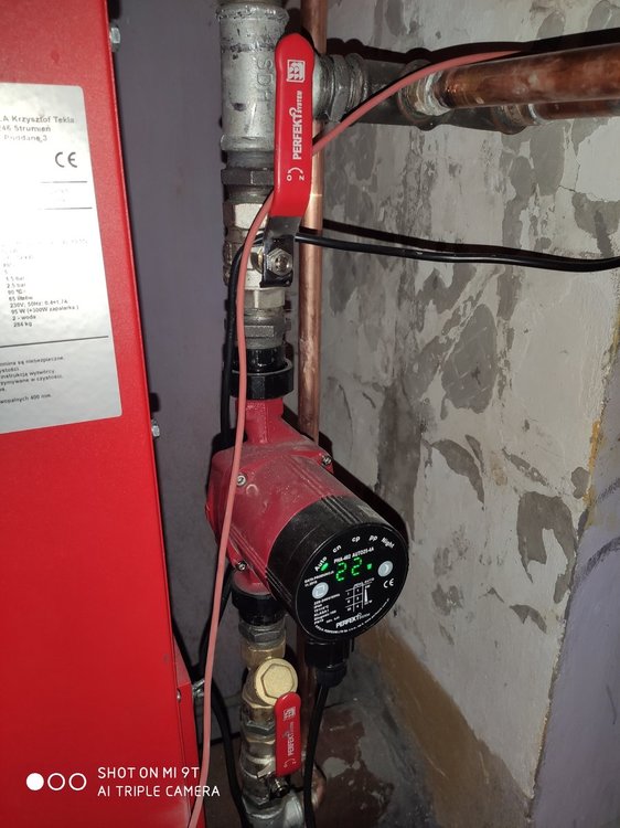

Mam jeszcze jedno pytanie, siłownik już działa automatycznie, piec wszedł w tryb podtrzymania, na grzejniki ustawiłem 45°C(na termometrze obok czujnika jest 45°C) a grzejniki mają max 25°C. Powoli staje się to irytujące :D
A pompka pompuje ciepło do grzejników?
A nie są grzejniki zapowietrzone?
