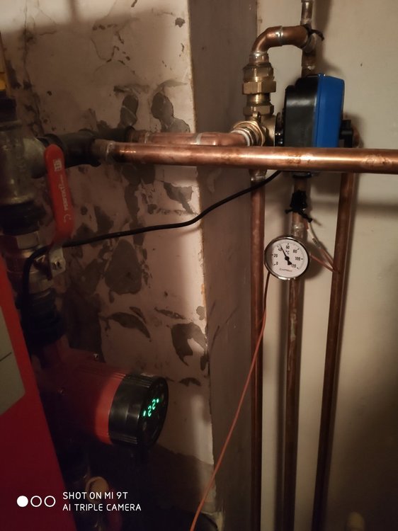

Mam jeszcze jedno pytanie, siłownik już działa automatycznie, piec wszedł w tryb podtrzymania, na grzejniki ustawiłem 45°C(na termometrze obok czujnika jest 45°C) a grzejniki mają max 25°C. Powoli staje się to irytujące :D
Sprawdź jeszcze raz test siłownika.czy nie masz pomylonych kierunków.

Grzejniki odpowietrzone, pompa cały czas pracuje
Po pierwsze... Udało się coś uruchomić, więc pozwól instalacji się ustabilizowac, a po dugie...czy jest czujnik temp powrotu?
Panowie wszystko jest ustawione wg instrukcji obsługi, rurka przy czujniku (zasilanie) jest gorąca i temperatura na termometrze pokazuje tam 45°C jakie zadałem na sterowniku, ale grzejniki jak i rurka powrotu przy piecu są chłodne. Jedny czujnik jaki mam założony to czujnik c.o. założony na zasilaniu
Zauważyłem, ze jak otworze siłownik na maksa to automatycznie wszystkie grzejniki stają się gorące, a gdy przymknie się automatycznie to ciepłe jest tylko kawałek zasilania. Wrażenie jakby pompa nie dawała rady przepchnąć przymknietego zaworu 4d
Jeżeli ta pompa CO jest zamontowana na powrocie z zaworu 4d do powrotu kotla, to tak będzie... Zawór 4d przymkniety poniżej połowy jego zakresu nie pozwoli pompie wtłoczyć gorącej wody... Będzie ją mielił w obiegu kotlowym... Kocioł szybko będzie osiągał temp...
Żebyś miał teraz ciepło w chacie, to ustaw taką temp na zasilanie, aby gorąca woda szła na zasilanie, czyli zawór ustawił się na ( przynajmniej) 5.5 swojej skali.Oczywiste jest to, że nadal będziesz miał za gorąco...

No ale jeśli on ma 45 stopni na termometrze, który jest na rurce idącej do CO i tego termometru nie oddziela żaden zawór od pierwszego grzejnika, to jakim cudem na tym pierwszym grzejniku ma o 20 stopni mniej, niż na tym termometrze?
Tam jeszcze pompa wpycha minimalną ilość gorącej wody( do termometru) i na tym się kończy... Wiem to z autopsji :)

Pompa jest na zasilaniu przed zaworem 4d.

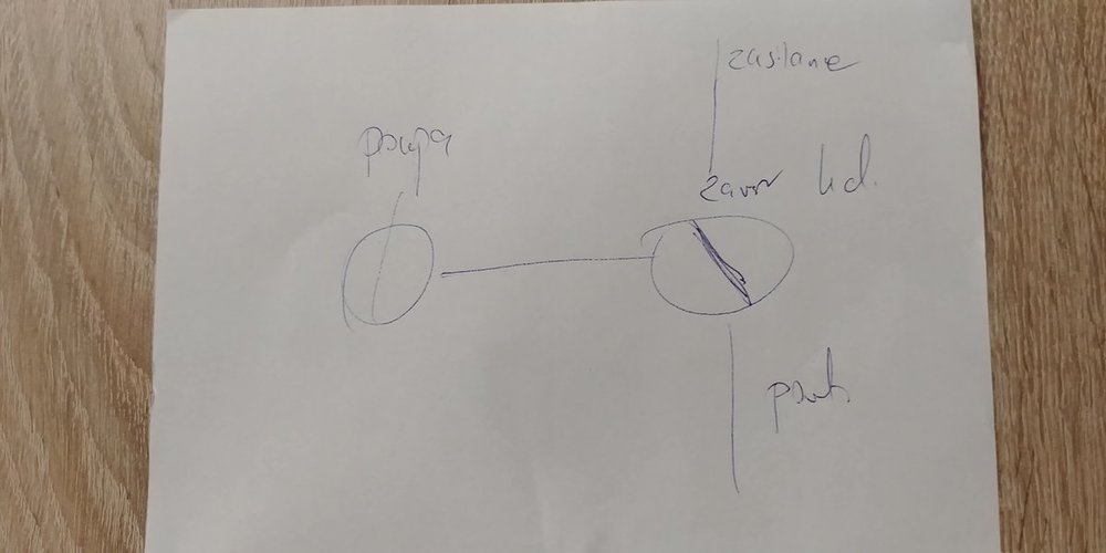

Szybki schemat... Gdzie pompa będzie pchała wodę?

Wcześniej miałeś tak, że czujnik nie był aktywny, więc pompa więcej energii tłoczyła w instalacje, ale zawór musiałbyć otwarty na ponad połowę jego zakrasu, więc pompa tłoczyła w instalacje.. Aktywowałeś czujnik i zawór przymknął się poniżej połowy zakresu zaworu 4d w momencie gdy ustawiłeś, że ma iść 45 st na instalacje... Czujnik to jeszcze wyłapał i przymknął zawór.
Nie jestem fachmanem w dziedzinie CO ( niech się lepsi wypowiedzą), ale ja bym pompę CO dał na zasilanie powyżej 4D, ( i ona będzie wyciągała energię na instalacje) a pompę kotłową zamontował na powrocie celem ochrony powrotu.

Hmmm, pompa na zasilaniu PRZED zaworem? Ja tam na instalacji, to w ogóle się nie znam, ale to chyba pierwszy taki przypadek, jaki widzę na tym forum...
Ten kocioł ogrzewa raptem 55m2 (5grzejnikow ), firma zaproponowała mi, że zrobi wszystko na 1 pompie (c.o+cwu) działa to na zasadzie tego że wodę mam tyle ile na kotle, a c.o steruje ten siłownik. Serwisant tekli również powiedział, że to się sprawdzi więc się zgodziłem. Póki co mam tylko gorąca wodę kranie i albo za zimne / gorące grzejniki. Maskara

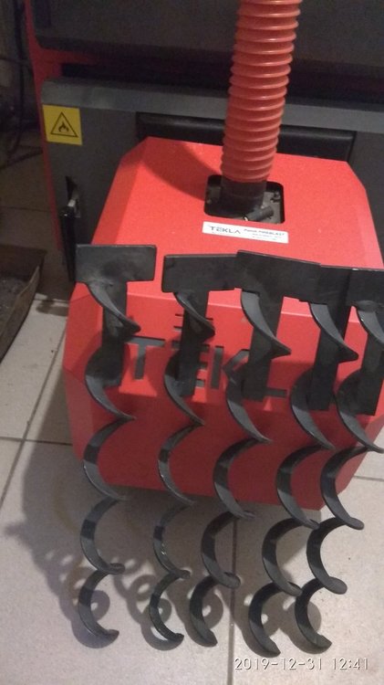

Od dzisiaj ja również będę spalał 10kg na dobę..... ;-) IMG_20191231_124150.thumb.jpg.535859a66f880a4597477fb3130c9d13.jpg
Jak tak dalej pójdzie, to niektórym te piece będą nie spalały, a produkowały pelet ;)
Ciekawi mnie różnica w spalaniu :) opisz po miesiącu jak to wychodzi :)
Oczywiście to było ironiczne z tym spalaniem.  Narazie spalam 25kg na dobę, cudów nie oczekuję,  ale napewno lepiej wykorzystają ciepło że spalin. Zadzwoniłem do Tekli 110zł z wysyłką.
@mrekzo nie łódź się , że będziesz mniej spalał .....kolejny element do czyszczenia
