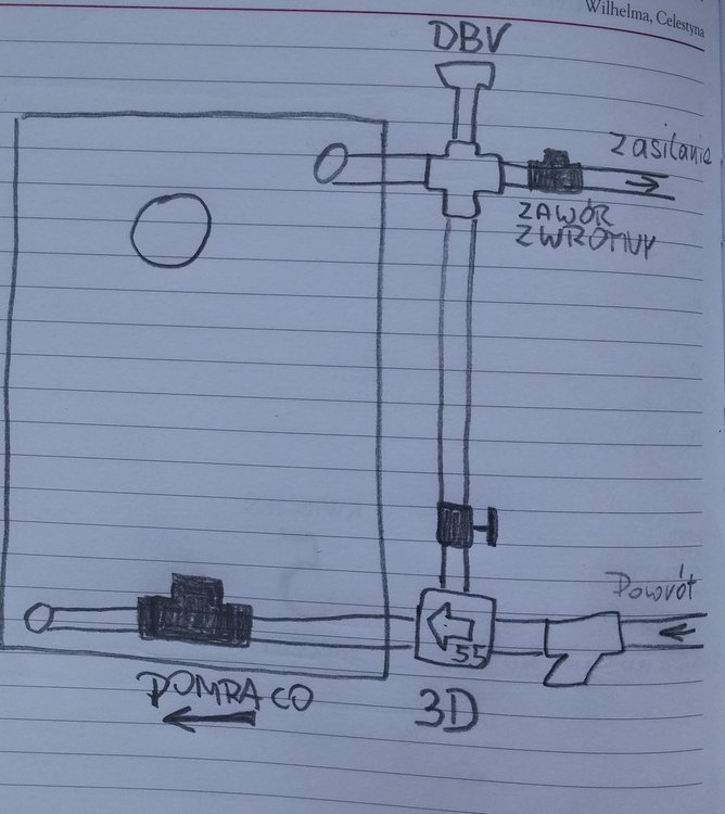

Proszę o radę, brat będzie zakładać nowy piec, w całym domu podlogowka.
Niby hydraulika ma dobrego, ale co szkodzi zapytać :)
Jaką opcja podłączenia jest wg Was najlepsza?
Wiem,  że nie ma głupich pytań,  są tylko głupie odpowiedzi ale ja wybrałbym opcję niebieską......
Ja bym nie szedł w stronę światełka... Bo to może być pociąg...[emoji23][emoji23][emoji23][emoji23]
Mrekzo już precyzuje
Ja np. Mam zawór 4d i siłownik, czyli tak jak w instrukcji, co z tego skoro sterownik jest źle napisany i co ma większy priorytet niż ochroną powrotu która w estymie slim nie działa?
Dlatego pytam się co będzie lepsze? Pompa kotlowa? Bufor odpada.
Poproś hydraulika niech narysuje schemat jak chce to budować i załóż temat w odpowiednim dziale. Chłopaki szybko to zweryfikują.
U mnie jest tylko podłogówka plus CWU. Instalacje mam ze sprzęgłem hydraulicznym, pompą kotłową i zawór 3D temperaturowy. Działa jak należy.

Potwierdzam sprzęgło hydrauliczne, pompa kotłowa i zawór 3d wszystko działa jak należy.
Dziękuję za odpowiedzi i rady. Mozecie wrzucić zdjęcie lub schemat instalacji u Was? ;)

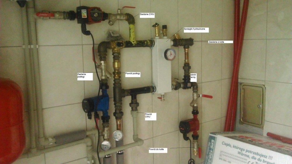

Tak wyglądało u mnie zanim wjechał kocioł

@mrekzoZawór zwrotny pod 3D w złym miejscu.
Dlaczego ładowanie CWU nie jest przed sprzęgłem a naczynie przeponowe przy kotle?
Edytowane przez gmaj22
Nie wiem,  nie jestem fachowcem. Mam tak od początku, już czwarty sezon. Sądziłem że tak ma być.
Zawory zwrotne potrzebujesz w miejscach zaznaczonych czerwonymi strzałkami. Jeden na powrocie podłogówki a drugi na powrocie PP, ponieważ nie ma go za czerwoną pompą (CWU? CO?)
Ta pompa zasila CWU,  zawór zwrotny jest przy samym bojlerze.

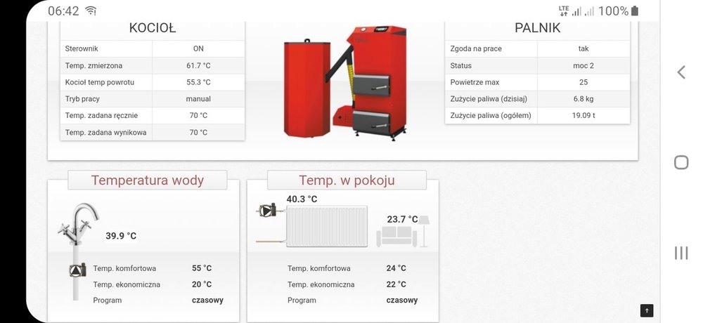

Dzisiaj zauważyłem że w videnecie pojawiła się temperatura CO :)

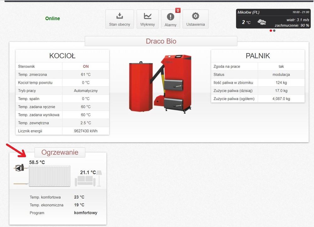

Własnie odpaliłem Vide neta i nareszcie widzę ile idzie na podłogę stopni.
Na CO idzie ci aż 58,5 stopnia?U mnie idzie 38 i w domu jest 22 stopnie.
Dodali też temperaturę powrotu w zakladce kocioł :)

W porządku,ale kocioł ciągle ci przekracza  zadaną i się wygasza tak?Jak dużo masz tych wygaszeń na dobę?
Szok. Nawet u mnie w Vide Net pojawiła się temperatura CO i powrotu. A mam Slima. Teraz jeszcze tylko jakby te dwie temperatury dodali do wykresu, to byłoby super. A jakby dołożyli jeszcze temperaturę palnika, to bym ułożył wierszyk pochwalny ;)
Czyli właściwie wdrażają powoli to, co pisałem na tym forum już 3 lata temu. I to bez aktualizacji sterownika dało się jednak wyciągnąć te dane do Vide Netu. Tak, jak pisałem wyżej, teraz powinny się one pojawić na wykresie, wtedy to będzie miało pełny sens.
