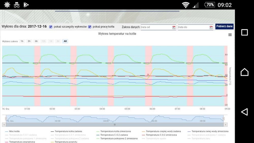

Panowie da się jakoś ustawieniami sprawić że Temp kotła będzie miarowo schodzić w dół, a tym samym temp powrotu będzie bardziej liniowo opadac no i myślę że dłużej wytrzyma w podtrzymaniu.
Dołączam mój wykres, zobaczycie o co mi chodzi, od około 80C do 70C szybko się wychladza, nie wiem dlaczego... :/ od 70 do 65 wychladza się dużo wolniej. 968effdbec3b0b9499da5b96b0074b22.jpg

Nikt nic? :) to może ktoś mi lopatologicznie wytłumaczy jaka jest różnica w ustawieniu min temp kotła na 45C, a dodatkowej temp kotła na 18C,
A ustawieniem minimalnej temp kotła na 50C a dodatkowej na 13C???
W obu przypadkach temp zadana kotła to 63C, pewnie jest jakaś różnica w paleniu, ale jaka? :/
Robik może Ty coś podpowiesz :)
Wysłane z mojego D5803 przy użyciu Tapatalka
Nikt się nie odzywa a ciekawe pytanie -może tu chodzić o powrót ja aktualnie mam temp dodatkową 5* a wcześniej miałem 0 i nie widzę różnicy w pracy pieca poza wyższą temperaturą na kotle i oczywiście na powrocie. Jak miałem 10* to piec generował czasem alarm za wysoka temperatura (temp. zadana 60* ochrona powrotu 47*)
Zadam inne pytanie jak zmniejszyć temp. przy podtrzymaniu piec dochodzi mi do max temp. 85* z temp. ok 70* (czyli wzrost 15*)
podtrzymanie ustawione 8/6 zmieniłem 8/7 i to samo boję się, że jak zwiększę dalej postój np do 9 to zgaśnie. Wentylator na 35 zwiększyłem z 30  bo sporo sadzy.
Od tygodnia palę bez wygaszana a mimo to piec potrafi się wygasić prawdopodobnie przez wysoką temperaturę.
A rozpala się po obniżeniu temperatury o kilka stopni- żeby choć poczekał do spadku poniżej temp. zadanej.
A ile masz temp minimalną kotła? Zmniejsz o 5C i daj znać czy pomogło
