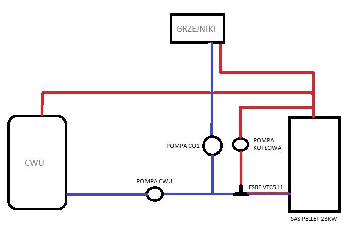

Witam, Panowie, czy ktoś z Was miałby pomysł co zrobić żeby powrót się szybko nie wychladzal?
Wykres u mnie wygląda tak :
Po zakończeniu trybu palenie temp powrotu fajnie rośnie, po czym szybko spada, wydaje mi się ze za szybko,
Jest to chyba spowodowane tym że zawór 4d się mocno otworzy,
poradzi ktoś jak ograniczyć otwarcie zaworu 4d lub spowolnić otwarcie??

- pompa kotłowa
Lub
- siłownik od 4d ustawiasz ręcznie
Lub
- ustaw ochrone powrotu na 45st
Masz ogrzewanie podłogowe? Jak tak to wrzuć foto rozdzielacza.
Edytowane przez marwol
Nie, tylko grzejniki, ochrona powrotu ustawiona na 45 była cały czas a na wykresie mimo to tak spada temp.
Pompa kotłowa? Co to?
Aha żeby dołożyć pompę na powrocie tak?

Witam wszystkich latem miałem zrobioną całą instalacje. Jak do tej pory poszły mi 2t pelletu. Wydajr mi sie ze problem lezy po stronie instalacji i prosze o pomoc. Pierwszy schemat obrazuje moja instalacje zauwazylem ze kiedy kociolek jest w podtrzymaniu i temp zadana w pomieszczeniu zostanie osiagnieta powrot bardzo szybko sie wychładza. Np na wyjsciu jest 70 a na powrocie 44. Kiedy temp powrotu spadnie ponizej 40 kociol sie wygasza (ochrona temp powrotu). Natomiast jak wlaczy sie pompa co1 powrot jako tako ma temp ale jest dosyc duza roznica miedzy zasilaniem a powrotem.
Dzisiaj zauwalylem ze jak włączę pompe cwu roznica temperatur sie zmniejsza.
Drugi schemat to takie moje rozwiazanie bez wielkich modernizacji ale kompletnie nie wiem czy dobre8efb0569d722f6083b7aaa835115628f.jpg9de5ddef14391187b68b31e2d615b7eb.jpg
