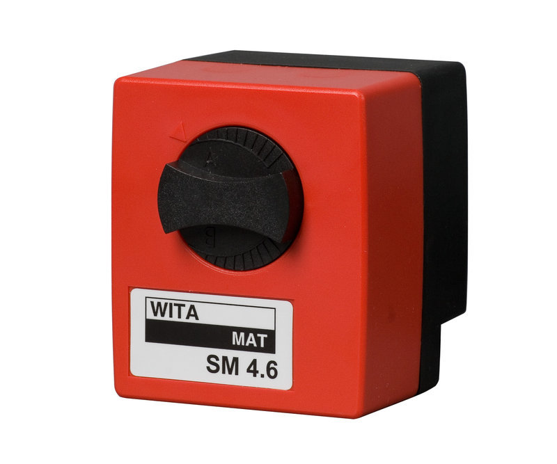

zawór Hel-Wita Minimix MI 3x1/2"
z siłownikiem Wita Mat SM4.6

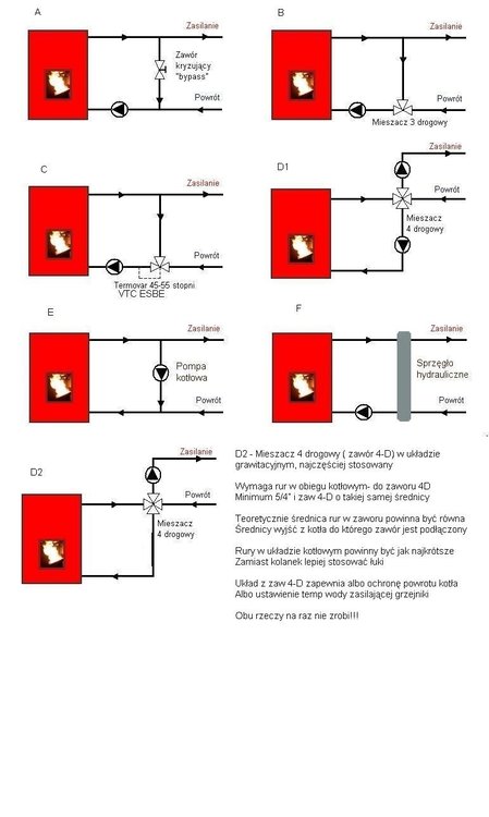

Zawór 4d i powrót z zaworu do kotła powinien być taki jak wyjście z kotła.
czyli te 35mm powinny być 40mm ? lub na odwrót?
te 25mm są w rzeczywistości 30mm - domierzyłem :)
35-40mm to stal, 20-30mm to miedź
Sprawdz w DTR kotła jaką średnice ma wyjście z kotła. O takiej średnicy powinieneś mieć też zawór 4d i rure z powrotu zaworu do pieca z dołu.
Jeśli jest inaczej wtedy najłatwiej zamontować pompe na powrocie z tyłu pieca.
Tutaj schemat
Wrzuć też schemat lub zdjęcia z opisem jak masz zrobione.
Edytowane przez marwol
Chłopaki, wybaczcie że się Wam tak wtracam w rozmowę, ale temat też mnie dotyczy;) marwol na Twoim schemacie piszą że 4d albo pilnuje powrotu albo zasilania, da się w naszych sterownikach ustawić żeby pilnował powrotu?
Wysłane z mojego D5803 przy użyciu Tapatalka
Rozrysowałem schemat, jak to by u mnie wyglądało - wprowadziłem małą korektę w średnicę rur przy kotle. Zawór 4D jednak jest 1 1/4".  38mm to stalowe 20-30mm zmierzone metrówką bez weryfikacji z właściwymi średnicami - rury miedziane. Podłogówki i rury przy grzejnikach już nie opisywałem.
Wg moich obserwacji, sterownik nie zajmuje się pilnowaniem temp. powrotu poprzez zawór 4d. Priorytetem jest temp., zasilania obiegu. Parametr "minimalna temperatura powrotu" ma zastosowanie dla dodatkowej pompy kotłowej/przewałowej.
Oj chyba nie do końca.
Ster raczej pilnuje temp powrotu nawet bez pompy kotłowej
Tak , funkcja ochrony powrotu. Jest taka opcja w sterowniku - minimalna temp powrotu
Ja też nie zauważyłem żeby powrót był pilnowany, mam ustawione 40 a jak spadnie poniżej to zawór ani drugie, więc bez przeszkód leci sobie nawet do 30
U mnie zawór się przymyka i powrót się podnosi. Tym samym zasilanie lekko spada.
