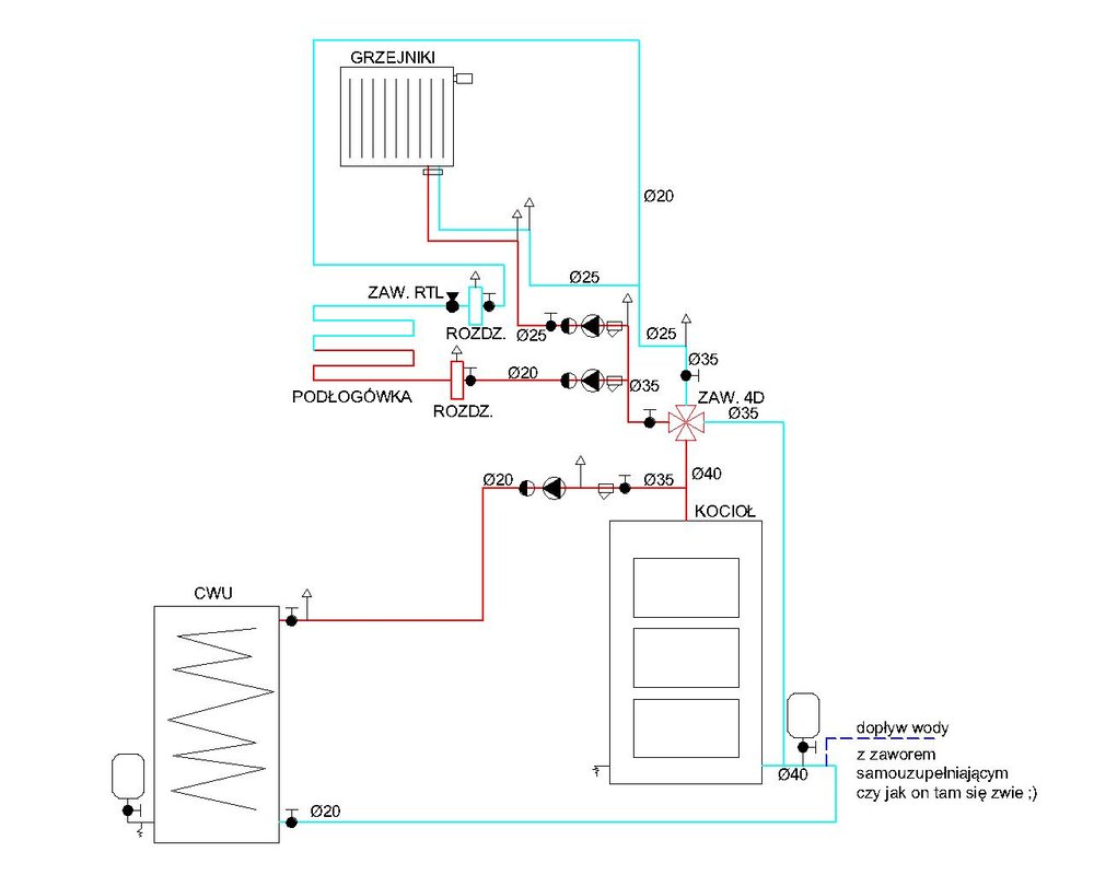

Panowie da się jakoś ustawieniami sprawić że Temp kotła będzie miarowo schodzić w dół, a tym samym temp powrotu będzie bardziej liniowo opadac no i myślę że dłużej wytrzyma w podtrzymaniu.
Dołączam mój wykres, zobaczycie o co mi chodzi, od około 80C do 70C szybko się wychladza, nie wiem dlaczego... :/ od 70 do 65 wychladza się dużo wolniej. 968effdbec3b0b9499da5b96b0074b22.jpg

Ustawieniami tu nic nie zmienisz, to wynika z praw fizyki. Jak ta temp. w okolicach 80*C się utrzymuje to tu wymiennik jeszcze oddaje ciepło, potem woda między górą a dołem kotła miesza się i stąd ten szybki spadek.

Wydaje mi się, że ten szybki spadek wynika z dużej różnicy temperatur góra/dół na twoim kotle. Na górze masz 60, a na dole 40. Ta różnica powinna być mniejsza 5-10*C - na pewno będzie to zdrowsze dla kotła. Ja u siebie mam pompę na powrocie z zaworu 4D i u mnie krzywa temperatury na kotle opada łagodnie, co jest logiczne bo pompa zapewnia różnicę między zasilaniem a powrotem 2-5 *C.

Wydaje mi się, że instalacja raczej jest dobrze zrobiona :) zgodnie ze schematem Sasa, ale cholera go wie ?;P
Jak duża różnica między zasilaniem , a powrotem to :
- za mały zawór 4d
- za mały obieg powrotny
- brak pompy kotłowej na powrocie
- duży odbiór ciepła przez dom
- srogi mróz za oknem
- źle wpięty powrót z OP
Jak u Ciebie Dziadek? :)
Edytowane przez marwol
- za mały zawór 4d - tego nie jestem pewien, ale wtedy też z zasilaniem nie byłoby problemu? swego czasu pamiętam jak paliłem w nim drzewem (na ruszcie awaryjnym) to temp powrotu = temperatura zasilania = temp na kotle +/-2... dawno temu
- za mały obieg powrotny - ten krótki obieg powrotny ?
- brak pompy kotłowej na powrocie - brak, ale na schematach instalacji o układzie zamkniętym nie widziałem takich
- duży odbiór ciepła przez dom - zasilanie 33st
- srogi mróz za oknem - mieszkasz niedaleko mnie więc wiesz jaka u nas pogoda ;-)
- źle wpięty powrót z OP - tego nie rozumiem :P
