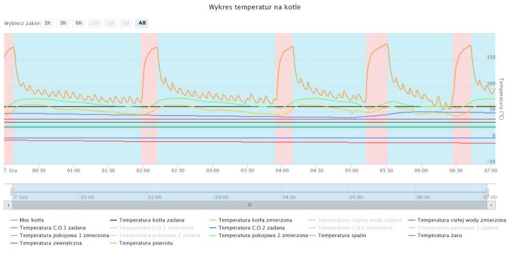

Panowie mój wykres po nocy wszystko ładnie pięknie temperatura Co1 ładnie sobie faluje aż tu nagle załącza się pompa od CWU i m i wszystko rozp.... no to chyba są jakieś żarty. Zmniejszyłem jej moc teraz na 1 bieg mam nadzieję że będzie lepiej przy następnym dopuszczeniu ciepłej wody. A i zmieniłem korektę czasu reakcji z 5 na 4 jest lepiej zastanawiam się czy jeszcze nie zmienić na 3?
Wrzuć foto instalacji (jak pompa od cwu wpięta)
Piec wyczyść. Zawirowacze masz?
A to mój z nocy. Spalanie ok 15-17kg, w domu 23-24stopnie :)

A oto mój wykres z dzisiejszej nocy. Co wy na to?
