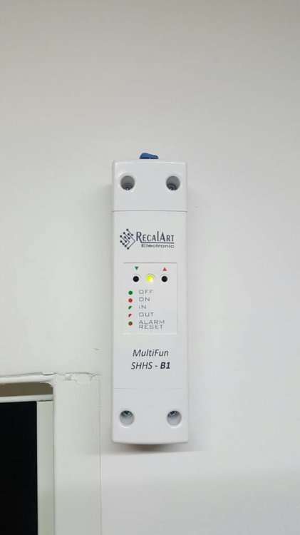

Czy używa ktoś bezprzewodowego modułu SHHS-B1 z regulatorem Auraton?
Mam pytanie odnośnie temp na piecu przed montażem SHHS-B1 piec miał zadaną 55 st. w trybie ręcznym, po podłączeniu
temp na piecu jest ustawiona po włączeniu 85 st. i podczas podnoszenia temp zadanej na regulatorze spada wraz z temp w budynku.
Czy jest to normalne jak masz podłączony regulator do pieca?
(dom jest w trakcie praca związanych wykończeniem piec nie chodzi cały czas)
Dzięki Marwol zmieniłem charakterystyke jak mówiłeś i wszystko działa jak wcześniej.
