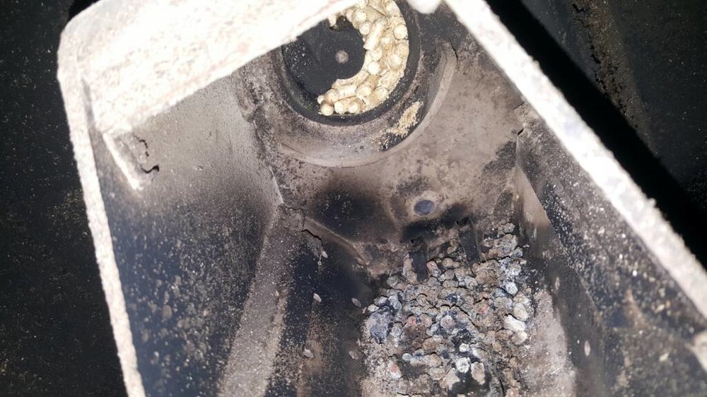

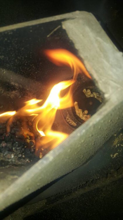

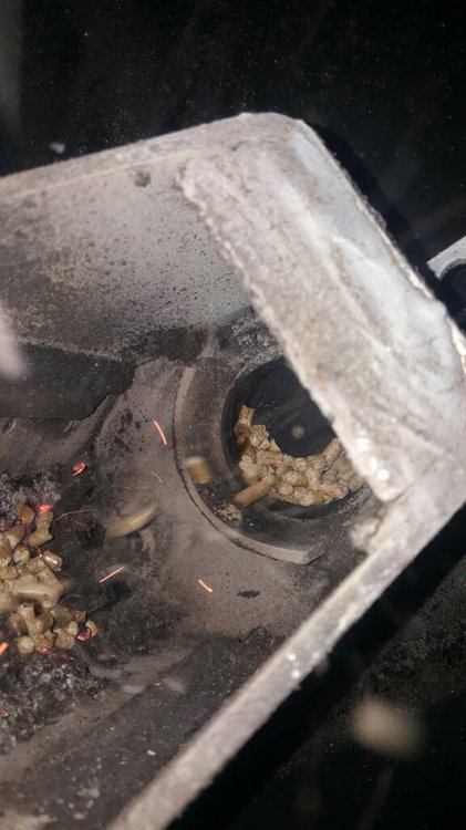

Ponoć tak. Robert musi tutaj się wypowiedzieć.
U mnie temp podajnika od 30 do 48st.
A tak to wygląda
