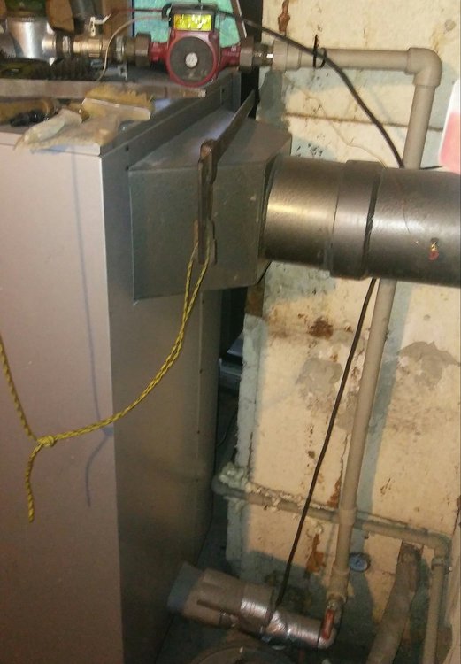

Czy macie w swoich piecach zamontowane dodatkowe pompy przewałowe , wczoraj natrafilem na ten filmik https://www.youtube.com/watch?v=acWvii9qhkw
Mam u siebie mały problem, piec sie rozpala co chwile ,zasilanie gorące a powrót zimny, wspomne ze zawor czterodrozny zamkniety na CO i grzeje tylko CWU i nawet jak sie woda nagrzeje to piec dalej sie rozpala i wygasza co chwile a powrot dalej zimny :-(
W poprzednim piecu miałem i w tym również... bardzo skuteczna
Ta pompa chodzi cały czas ? a jak wygląda sprawa powrotu z CO, czy jest jakiś zawór zwrotny ? i czy woda z pompy przewałowej nie zasila powrotu pieca ?

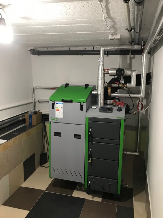

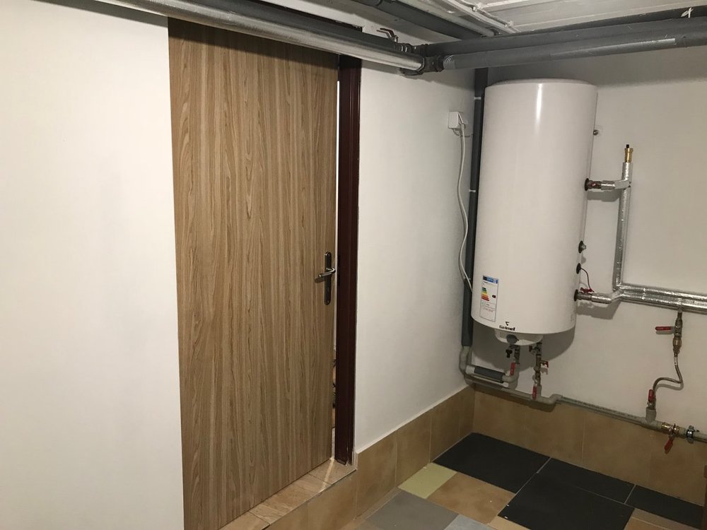

Do rzeczy: odpaliłem u prywatnej mamy SMARTA BIO 10kW i może ktoś mi podpowie łopatologicznie gdzie i jak w trybie palenie/wygaszenie ECO ustawić histerezę czujnika pomieszczenia - tego z zestawu zakupowego (są 2 sztuki, wewnętrzny i zewnętrzny) - nie montowałem zew. Czujnik zamontowany w centralnym miejscu w lokalu, podpięty do listwy na kotle :) Nie wiem jak go na tym sterowniku znaleźć i uaktywnić, by paliło się tak samo jak na CWU - tzn. po osiągnięciu temp. w lokalu piec się wygasi ?!
Drugie: grzeję CWU w trybie palenie/wygaszanie ECO; bojler dogrzany, wyłącza pompę - piec przechodzi w tryb podtrzymania 15min. po czym się wygasza......i.......odpala się ponownie gdy spadnie temp. w kotle, a nie bojlerze....why ?? krótko mówiąc piec wychładza się szybciej niż bojler (np. gdy nie używam wody)....chciałbym by się odpalał jak spadnie temp. CWU - histereza na chwilę obecną 6st.
Poniżej zdjęcia kotłowni, tych przed remontem nie stawiam, bo wyglądała jak na śląsku :)
Edytowane przez ropuch1978
Ustaw program cwu tak żeby cały dzień miał załączone utrzymanie temp. zadanej (czarne kropki przy godzinach) to gdy spadnie temp. wody w zasobniku piec powinien się włączyć.
Jeżeli chodzi o czujniki to ściągnij instrukcję instalatora ze strony sterownika i po kolei poustawiaj jaki jest rodzaj czujnika na odpowiednim obiegu. Czy ON/OFF czy czujnik pomiaru  temperatury, czy brak czujnika. :) To zależy od rodzaju twojej instalacji.

...wiem gdzie tego szukać, czytaj znalazłem program tygodniowy CWU....tylko piec nie załącza się wtedy kiedy spadnie temp. w bojlerze, tylko w nim samym - i jak to zmienić ?
serwis 19800
temp. min kotła
dod temp kotła
...na Ciebie jak widzę zawsze można liczyć :) Niech Ci to Pan Bóg w dzieciach wynagrodzi - w kontakcie :)
