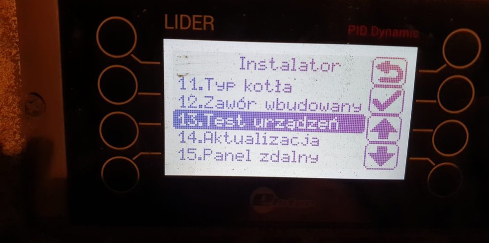

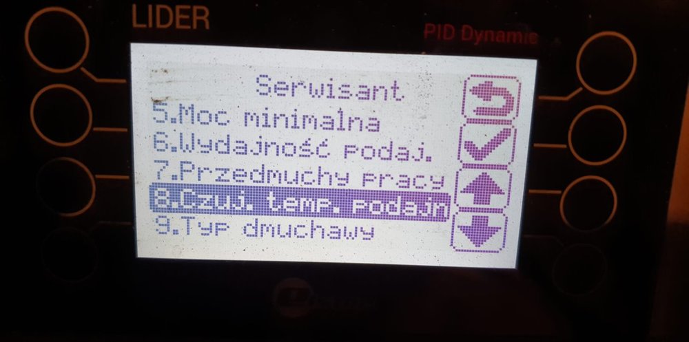

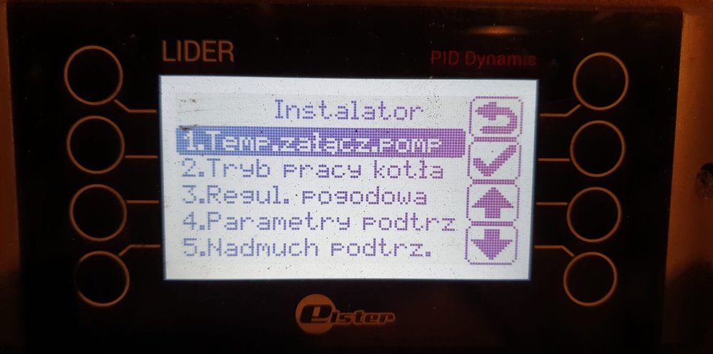

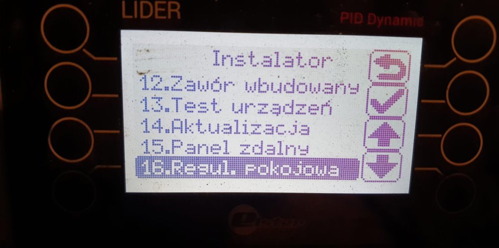

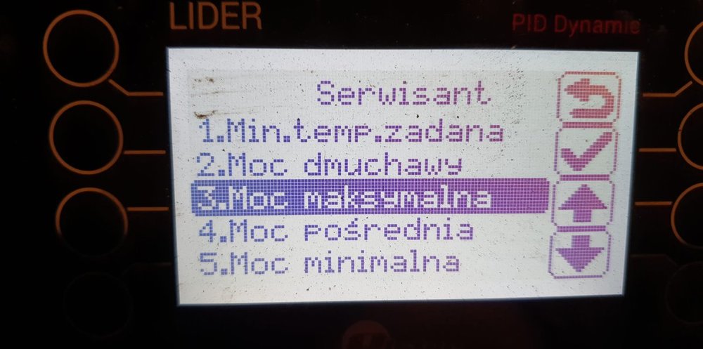

Jakie ustawienia Junior 10kw + elster lider

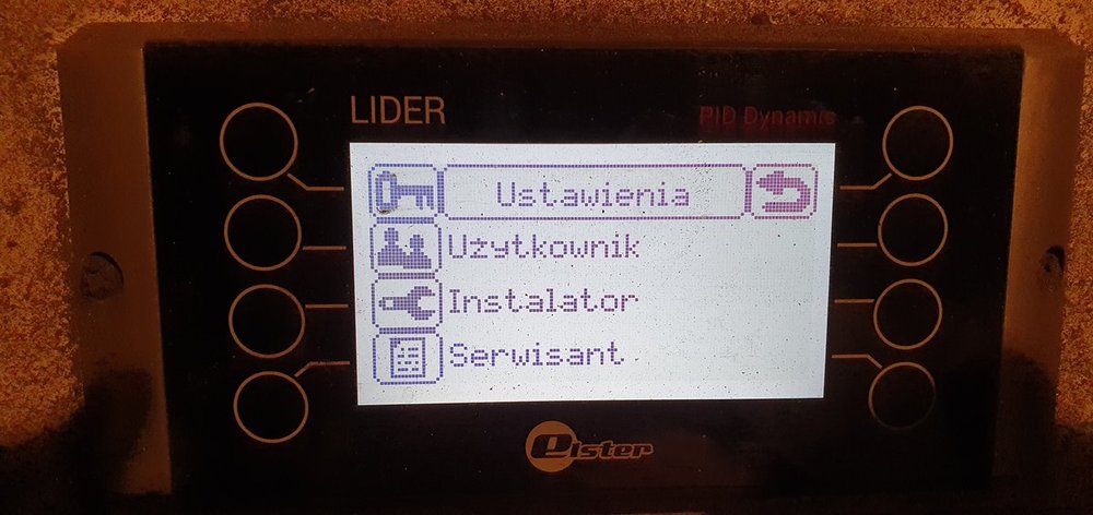

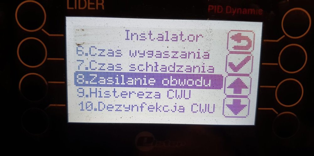

@berthold61 dzwoniłem do producenta sterownika i jest to uzależnione od pieca. Dla każdego producenta pieca, wejście do tego menu inaczej wygląda. Mam dostęp do ustawień: użytkownika, instalatora i serwisanta.
Teraz byłbym bardzo rad, za podpowiedź co mam tam poustawiać.
Zdjęcia z odpowiednich ustawien, 4 zdjęcia z ustawień instalatora - 16 opcji, dwa zdjęcia z ustawień serwisanta - 9 opcji.

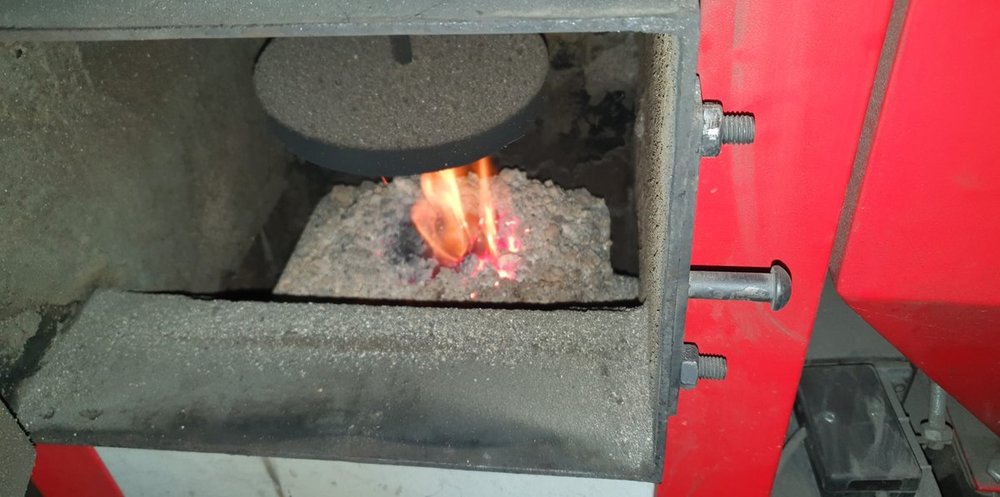

Po zmianie ekogroszku, z Obi na ekogroszek ze składu, to obniżyłem tylko moc dmuchawy z +20% na -10% trochę spieków jest, ale najgorzej to nie wygląda, ale chyba na poprzednim był ładniejszy popiół.
No ale miałem więcej tego powietrza i teraz już nie wiem który był lepszy ekogroszek.

  • Czyścić jeszcze nie czyściłam, bo chce zużyć już do końca ten ekogroszek co jest w zasobniku i przeczyscic podajnik. Więc mam nadzieję, że to stanie się w weekend. Jednak chciałem pokazać re
  • @arielooopl efekt co najmniej zaskakujący . Aż chciało by się po/napisac zostaw nie ruszaj :)  Jednak dla swojego spokoju oczyść go jak należy .
ja nie jadę w dwustanie tylko w pid, i  mogę wpisać maksymalnie 4 liczby wszedłem u siebie do serwisanta wpisując 0000 i posiadam takie same opcje jak kolega wyżej, gdzie można zauważyć moc maksymalna, pośrednia, minimalna.
@giginski trochę niepotrzebnie podłączyłem się pod ten wątek, bo zrobił się bałagan, są poruszane dwie różne sytuacje, jak nie trzy, bo ktoś jeszcze chyba podłączył się.
Głównie trzeba wejść w moc maxymalną i tam ustawić powietrze maxymalne czas podawania oraz czas przerwy oraz wejść w moc minimalną i tam poustawiać co trzeba , ja to robię tak że ustawiam moc maxymalną na 30 proc czyli de facto moc minimalną jaką piec powinien chodzić i patrzę kilka godzin co się dzieje i koryguję  co trzeba ale najbardziej zająłbym się powietrzem bo tam nie może go być za dużo ma być spokojny słaby płomień ale nie ma prawa też kopcić i u mnie mam 19 proc a jak mocny węgiel to zmniejszam do 16 proc ale wydłużam czas przerwy , potem robisz podobnie z mocą maxymalną i to samo tylko pamiętaj że na palniku nie ma być huku tylko w miarę spokojny żar bardziej na pomarończowo niż biało a na koniec jak już mam wszystko w miarę ustawione to zmniejszam moc kotła tak do 3/4 czyli u mnie to 70 procent i to mi wystarczy przy średnim zapotrzebowaniu 3-6kw  więc po co go puszczać na 100 % ?? nie ma takiej potrzeby i wszystko spokojnie idzie . najważniejsze to na minimalnej by nie kopcił a na maxymalnej nie było pieca hutniczego bo to tylko problemy i straty kominowe .
