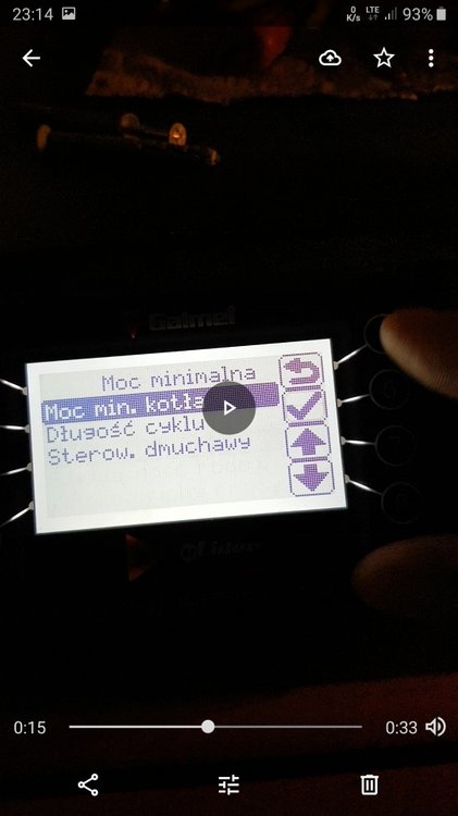

Po wpisaniu kodu i wejściu do trybu serwisowego posiadam opcje ustawienia maksymalnie, pośrednie i minimalne. W każdej z opcji posiadam moc kotła, długość przerwy i nadmuch.
Obecnie przy temp. dodatnich na zewnątrz, działa ciągle na minimalnych ustawieniach w pidzie przez co podaje mi 2.2/ok62-64sec.
Niestety nie wiem jak zrobić aby kopczyk był trochę wyżej. Ręce mi odpadają gdyż co roku coś.
Napisałem dzisiaj post z moim problemem. Gdyż postanowiłem zrobić wydajność podajnika wg instrukcji na YT i pokazało mi 18.9 a fabrycznie mam 13.5. Po wpisaniu nowej wartości kocioł zaczął podawać 1.5/62, więc wróciłem do ustawienia fabrycznego, jednakże boje się, że nie będzie mi pokazywać prawdziwego spalania na dobę :(.

Ja wchodzę do serwisanta poprzez kluczyc i 0000. Posiadam tam 3 rodzaje: moc maksymalna, moc pośrednia, moc minimalna, w każdej opcji mam 3 podopcje czyli moc kotła, przerwa podawania oraz nadmuch.
Teraz pytanie jak można ustawić te podopcje, proszę podać przykład.
Czy powinienem się interesować tylko max i minimalną opcją. Jakiś punkt zaczepienia aby tworzył się kopczyk i powoli kocioł dochodził do zadanej.5ad8a554a937be1fb410be6ac6dc4012.jpg&key=2ffed9e40f14697604760ed2e2b7f6c78ef8ea9ebe7364d44806ad996affd652809f619d22d875e270ca71f9c786e5ef.jpg&key=0a2d4a6e392740adb13d7348c0b4dc5ecdf06fa800df6472b3ebf83259f87619dbcc913749d950d57c7ddb95ae9012ad.jpg&key=027c1528f95fa44d0b6825adbca33bbfb16fbddcb6a2dccbd382745b3c5812cdcb38f29a120d7f4c9080444d1d66ab9f.jpg&key=cc775cd5a9ffa46828a8a935c5b9b4ab438214b90f6a7f41b61a409b64101549
Wysłane z mojego SM-N950F przy użyciu Tapatalka
W moim sterowniku nie mogę ustawić minimalnego podawania i maksymalnego gdyż tam moc pokazana jest w opcji minimalnej jako %, zaś w opcji maksymalnej mam możliwość wybrania mocy czyli 12kw,11kw itp.

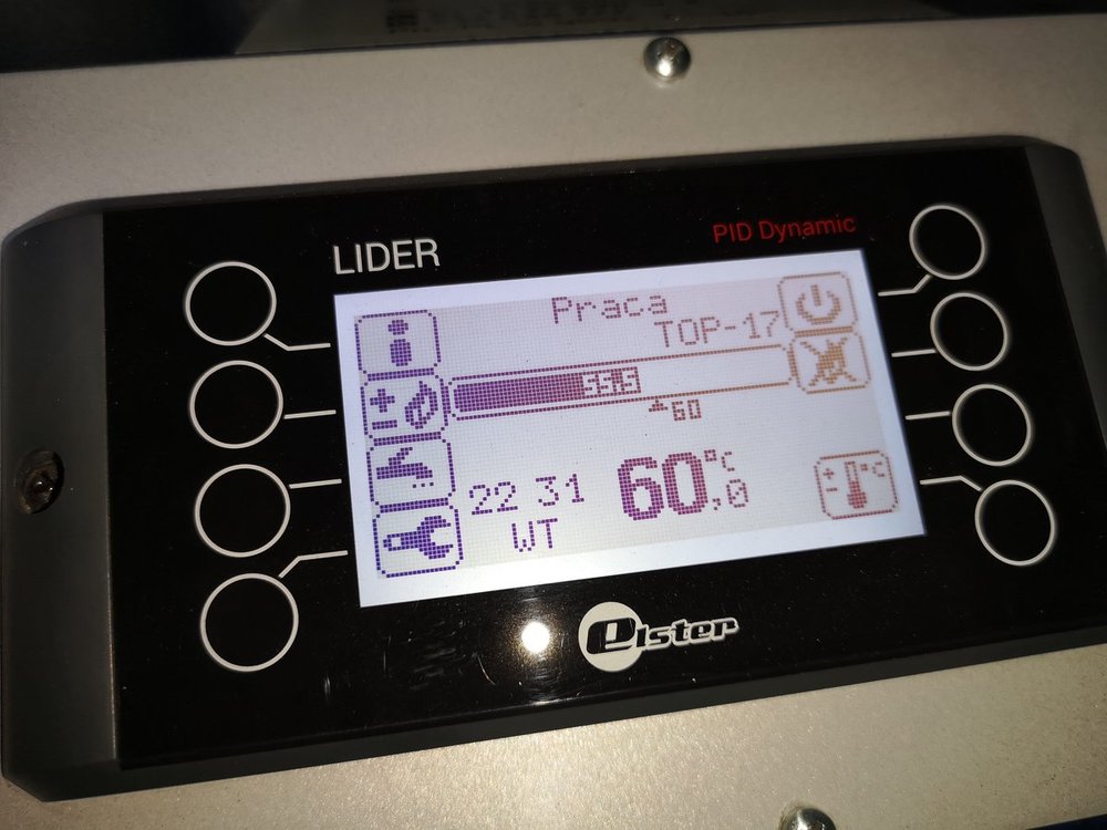

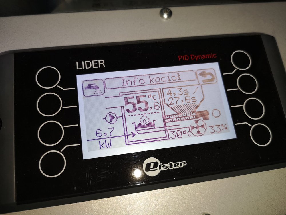

Witajcie.

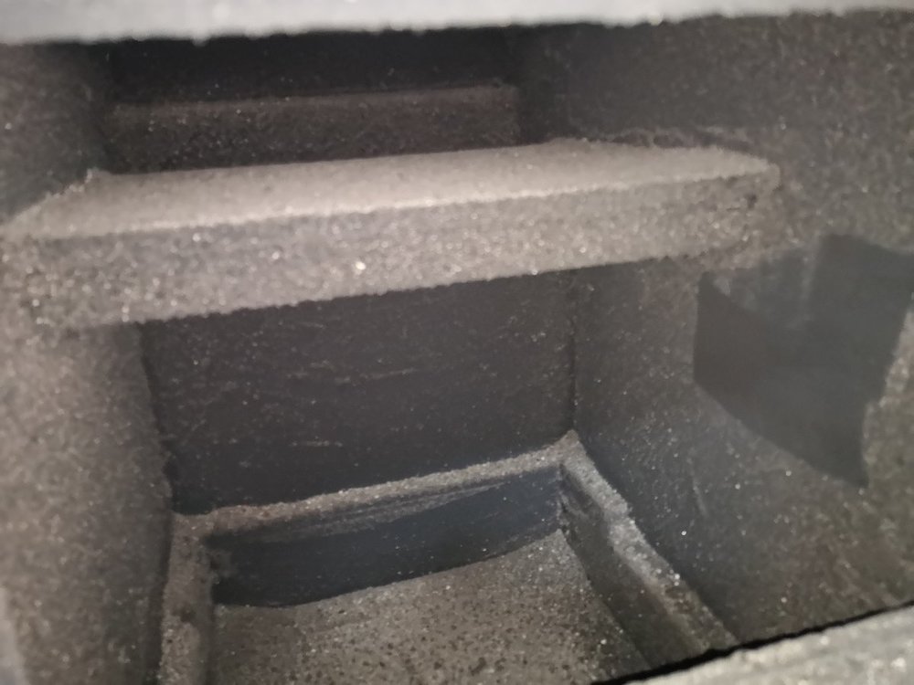

Pozwolę zacytować ten wpis, ponieważ chciałbym prosić o pomoc berthold61, bo myślę że jego wiedza pozwoli mi rozwiązać mój problem. Posiadam ten sterownik przy piecu Zębiec Topaz 17KW, prod. 2020 i mam problem z zarastaniem pieca sadzą, po 5 dniach dość gruba warstwa. Palę ekogroszkiem ze sprawdzonego źródła - 29mJ.
Sterownik mam puszczony w PID, uruchomiony tryb zima, zawór 4-drogowy ustawiony tak, że na dom za pompką puszcza ok 40*C
Moje nastawy:
Temp zadana 60*C
Temp CWU 47*C
Temp załączania pomp 45*C
Podtrzymanie: podanie: 5s/8min
Nadmuch: 30s/40%
Problemy są de facto dwa:

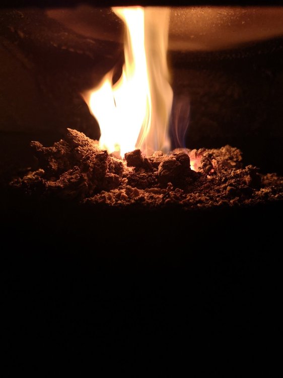

1) Brak utworzenia kopczyka, jest za niski - próbuję cały czas podnieść kopczyk zmniejszając ustawienia kaloryczności opału na sterowniku, aktualnie 26,5mJ, korekcja powietrza +20, inaczej dymi się jak otworzę drzwiczki podczas pracy, a podobno nie powinno i jest niski płomień, moc kotła ustawiona na 100%, klapka na wentylatorze podniesiona na stałe i zablokowana żeby się nie zamykała.
2) Strasznie zarasta kocioł sadzą, po 2 dniach jest sporo, po tygodniu aż grubo, co świadczy o za małej ilosci powietrza.
Jak mam podnieść moc dmuchawy i czy to wystarczy, żeby kocioł nie zarastał?
Jak podnieść kopczyk?
Berthold61, mam kod serwisanta, będziesz w stanie mi coś podpowiedzieć?

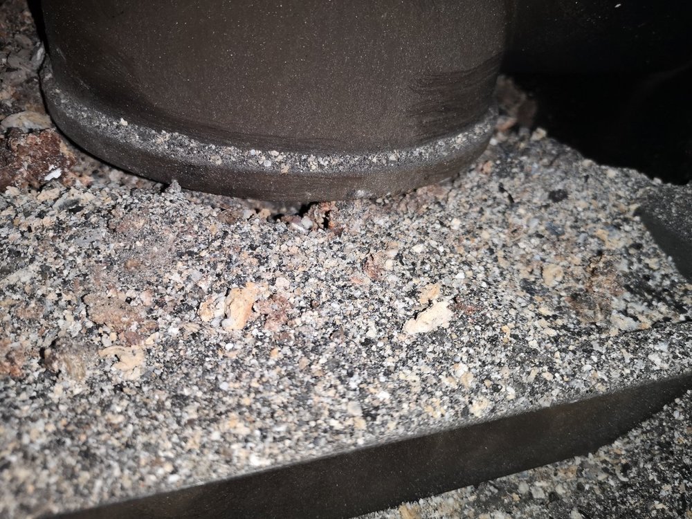

W załączeniu foto - płomień podczas pracy i po recznym podniesieniu kopczyka w trybie rozpalania, zdjecia popiołu (i tu ładnie spala co jest dziwne), zdjęcia jak zarasta kocioł po 2 dniach od czyszczenia. Popielnik nie czyszczony tydzień.
Zużycie ekogroszku +- 30kg na 2 doby, grzane około 160m2, ocieplone ściany, nieocieplony dach.
Proszę o poradę.

Jak Ci życie Twoje i domowników miłe, wyrzuć z czopucha to przymykanie i zapomnij że je kiedykolwiek miałeś!!!
nie będzie wtedy sytuacji, że podczas podtrzymywania i otwartej przesłony na wentylatorze kopczyk się zapadnie jeszcze bardziej ( a zaznaczę, że i tak jest słaby u mnie:()?
A zasadnicze pytanie dlaczego nie jedziesz na pid-dzie ? wtedy idzie nad kopczykiem zapanować a w dwustanie tak będziesz miał bo on mimo postoju wypala ekogroszek i masz pusty zapadnięty palnik
a co do kodów jest ich więcej bo np 55555 u mnie wyłacza halotron a 11111 pozwala na drobne korekty natomiast 521124 pozwala na dosłownie wszystko i nie jest to kod 4-ro cyfrowy tylko 6-cio cyfrowy i o niego się dowiadujcie .
