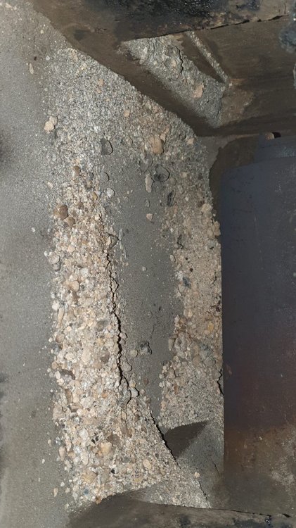

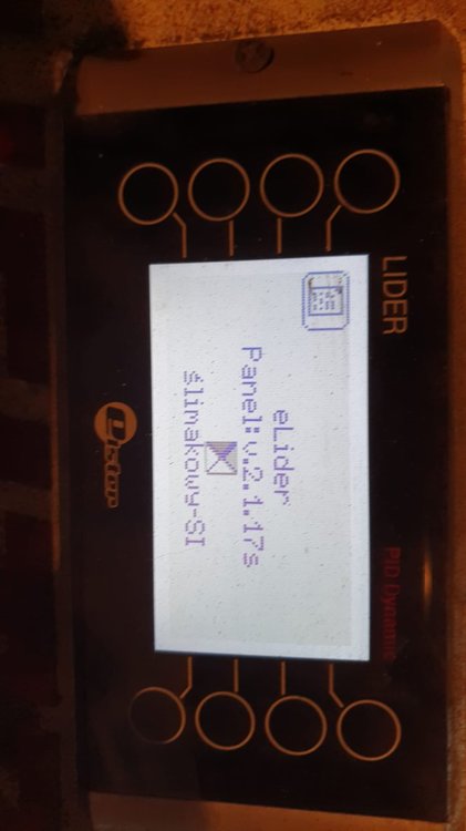

@berthold61 dzwoniłem do producenta sterownika i jest to uzależnione od pieca. Dla każdego producenta pieca, wejście do tego menu inaczej wygląda. Mam dostęp do ustawień: użytkownika, instalatora i serwisanta. Teraz byłbym bardzo rad, za podpowiedź co mam tam poustawiać. Zdjęcia z odpowiednich ustawien, 4 zdjęcia z ustawień instalatora - 16 opcji, dwa zdjęcia z ustawień serwisanta - 9 opcji. Po zmianie ekogroszku, z Obi na ekogroszek ze składu, to obniżyłem tylko moc dmuchawy z +20% na -10% trochę spieków jest, ale najgorzej to nie wygląda, ale chyba na poprzednim był ładniejszy popiół. No ale miałem więcej tego powietrza i teraz już nie wiem który był lepszy ekogroszek.

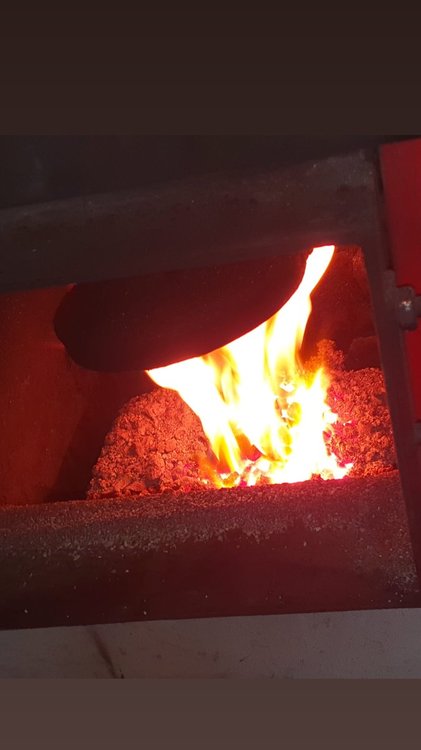

Kończył się mi ekogroszek z Obi i kupiłem ze składu węgla, 28mj. Wyczyściłem piec, rozpalilem i jak byłem sprawdzić to widzę, że kopczyk był poniżej dyszy powietrza... Ręcznie póki co podałem więcej ekogroszku, by go podnieść i zmniejszyłem korektę powietrza, Teoretycznie, ekogroszek powinien być lepszy ze składu niż ten z Obi. To normalne zjawisko?

@shaft7 właśnie ustawiłem tak jak napisałeś, na tym termostacie na piecu 40°. Dodatkowo ustawiłem priorytet cwu + co i otworzyłem podłogowe (mam tylko w kuchni i łazience), na 1/4. Reszta kaloryferów zamknięta. Prace tylko cwu da się ustawić, ustawiłem na 2x dziennie po 2-3h. @berthold61 czytałem tą instrukcję, u mnie po wciśnięciu tego klucza w tamtych ustawieniach pokazuje odrazu by wpisać jakiś kod, w zależności co wpisuje to odpala się coś innego. Kod 3455 nie działa.

Teraz chciałbym ustawić tak, aby rozsądnie to grzało :-) wode mam ustawioną 2x dziennie po 2h Przychodza chłodne wieczory, to myślę, aby ustawić cwu+co ale aby CO było grzane tylko w tych godzinach co ja bym chciał, pomożecie mi Panowie? @berthold61 a co do ustawień chodzi o tą ikonke? Bo jak o nią, to chce przywrócić ustawienia fabryczne, A tu boję się, aby nie rozregulowało mi wszystkiego.

Czyścić jeszcze nie czyściłam, bo chce zużyć już do końca ten ekogroszek co jest w zasobniku i przeczyscic podajnik. Więc mam nadzieję, że to stanie się w weekend. Jednak chciałem pokazać rezultaty Waszych porad - rezultat jest naprawdę ekstra :-) ten eko groszek jednak niewyaje się zły, ale mimo wszystko ten bartex z obu wydaje się mi, że jest przepłacony.
