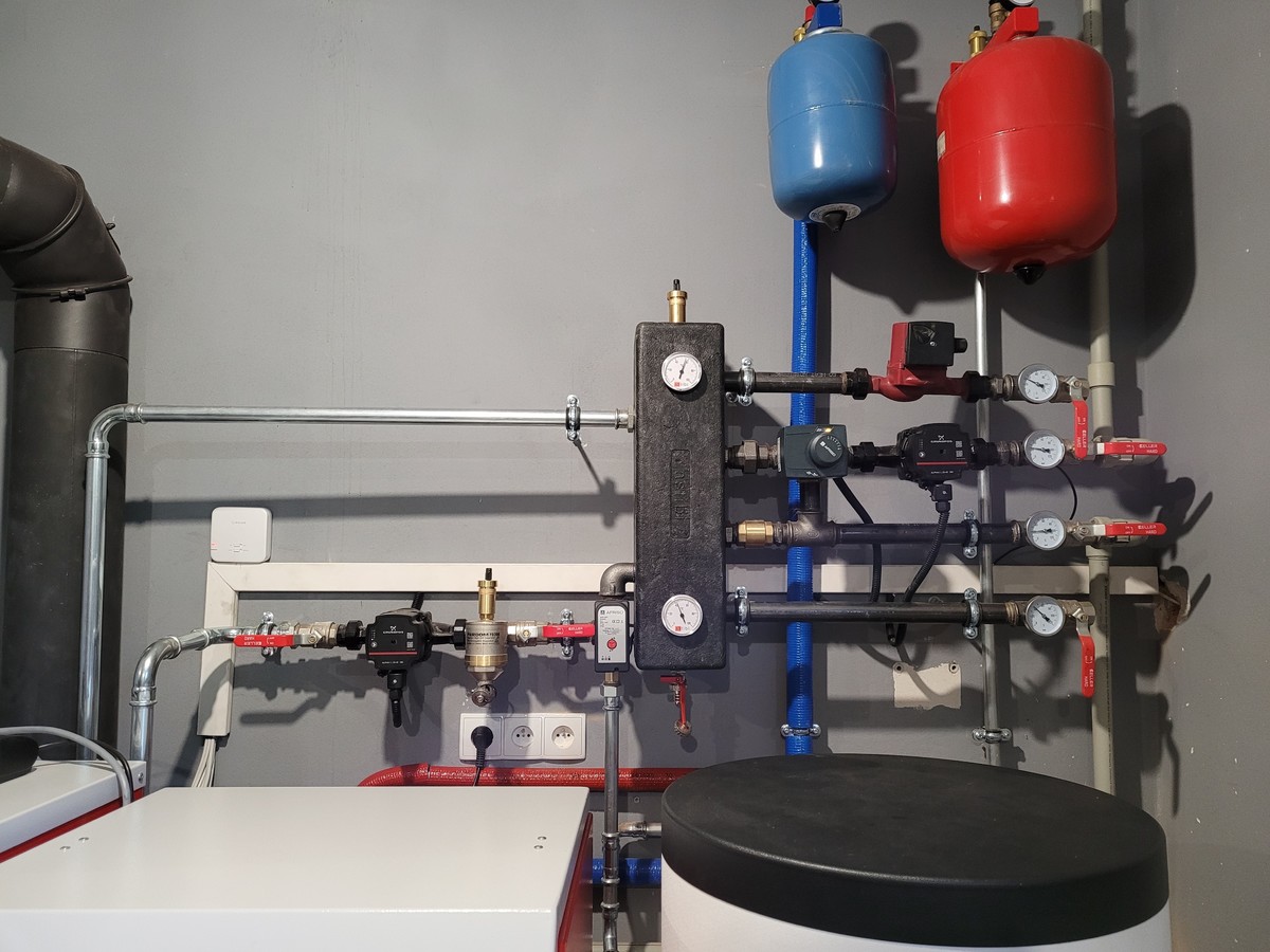

od 11 dni jestem "szczęśliwym posiadaczem kotła na pellet" marki Heitz z palnikiem kipi oraz sterownikiem ecoMAX920P1.

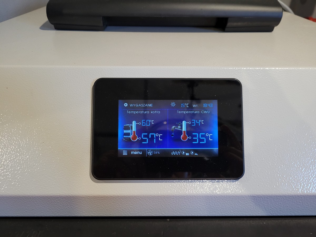

Kocioł pracuje aktualnie w trybie "lato", nagrzewa tylko bojler CW 140L, lecz gdy kocioł wchodzi w tryb "POSTÓJ" i nie ma potrzeby wygrzewania bojlera kocioł wychładza się przez noc nawet do 30 stopni... Histereza kotła ustawiona jest na 8 stopni oraz włączone jest sterowanie pogodowe kotła. Moim zdaniem kocioł powinien pracować w zadanej temp bo gdy wychładza się do 30 stopni i rozpalając się by wygrzać bojler w kotle zbiera się woda (poci się). Myślę że jest coś przestawione w ustawieniach sterownika lecz nie mogę nic znaleźć dlatego pisze do was o pomoc/rade. 🙂
PS. wysyłam zdjęcie kotłowni 🙂

Inna sprawa. Poocieplaj te wszystkie rury. Bo to dzięki nim ciepło z kotła ucieka koncertowo. Należałoby też wstawić regulator ciągu kominowego jeżeli nie ma. To też zmniejszy wychładzanie kotła w postoju. Tym bardziej im większy będzie wiatr na zewnątrz.
Sterowanie pogodowe kotła w tym układzie to jak kwiatek do kożucha. Zresztą to nie tylko w tym a w każdym układzie. Ustaw zadaną kotła na 70 i wyłącz tę pogodówke.

Nie w temacie ale z zimie będziesz miał wieczny problem z niedogrzanym powrotem. Mało widać na zdjęciach.
Cwu to nie za mało ustawione? Wygląda jakby zadana była 34 a uzyskał 35.
