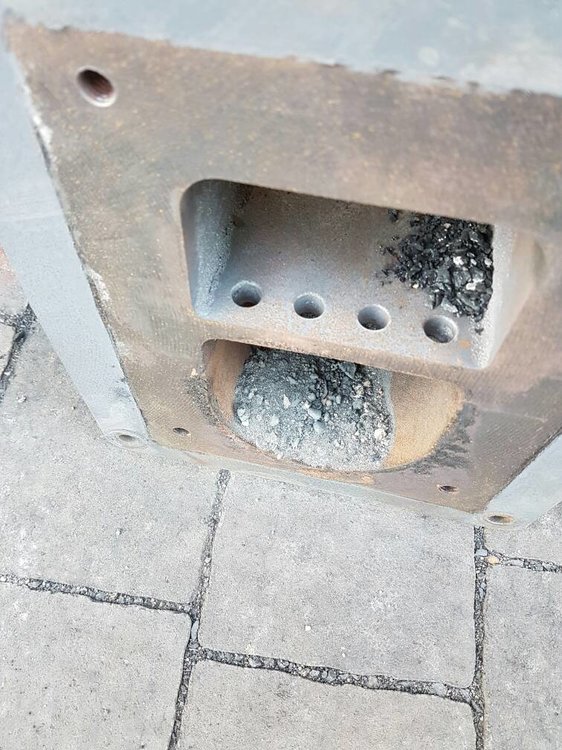

Witam,
Proszę o pomoc odnośnie ustawień pieca z podajnikiem Kawah KDC EKO DUO 20 KW. Był serwisant z firmy ustawił parametry, kazał nic nie ruszać ale piec nie osiąga zadanej temperatury jak i szybko wypala ekogroszek ok 70 kg na dzień, przy czym zdarzaja się sytuacje, że w nocy włącza się alarm temperatura nie rośnie i piec przestaje grzać.  Powierzchnia ogrzewalna dom 180 m2. Czy tak powinno to być?

70 kg to za moim zdaniem za dużo jak na 180 metrów... Masz nowy dom, dopiero go wygrzewasz ? Dom nieocieplony ?  Palnik jak widzę masz z ekoenergii jak widzę ?

na razie to. Plus zdjęcie jak się pali

A jaki węgiel kupujesz z jakimi parametrami ? . Wartość opałowa, spiekalność. Opał masz suchy ? Dom pierwszy rok ogrzewasz ?  PID masz wyłączony ? Czy masz duże niedopałki w popielniku ?
min 27 KJ/kg, opal raczej suchy bo zanim laduje do podajnika to lezy w worku w kotłowni to ma czas na przesuszenie. Teraz kupiłam 30KJ aby przetestowac, ale rowniez nie potrafi ogrzac do zadanej temperatury.
Pierwszy rok ogrzewam ekogroszkiem i caly czas probuje znalezc optymalne ustawienia. Na poczatku zarlo duzo ekogroszku. Potem ten serwisant zmienil na te ustawienia, ktore podalam i spalalo worek na dzien tak jak mowil(przy tym ze na dzien przestawiane bylo tylko na wode). Niestety przyszly mrozy i od grudnia spala 4 worki w 1,5 dnia, czasami nawet w 1 dzien. Podejrzewam że dlatego że nie moze zalapac zadanej temperatury i piec pracuje na okraglo pobierajac ekogroszek. A ten PID to gdzie mam sprawdzic czy jest wylaczony?

A producent na worku jaki napisany ? I kupowałaś na składzie autoryzowanego dystrybutora ? Ja bym na tą chwilę zrobił tak zwiększ wentylator z 25% na 45% i zmniejsz podawanie na 8 a przerwę na 65 . Jak będą niedopałki w popielniku to wydłuż czas o jakieś 4s. I kontroluj co 4 godziny. Ja przy tym samym palniku co Ty masz mam nastawy 45% wentylator, 8 podawanie i 70 s przerwa.  Dobrze jak to zrobisz rano a nie wieczorem . Albo zostaw nastawy takie jak Ci zrobił serwisant tylko wrzuć 50-60% wentylatora zamiast 25%. I zostaw na noc. Dziwne jest to że ten piec cały czas Ci chodzi jak piszesz.... i nie osiąga temperatury ? A na piecu masz wartość zadaną 65-70 C ?
Nie ma producenta na worku. Worki zakupione w skladzie opalu, ktory ma wegiel z polskich kopaln. Testowałam kilka składow, czy tez z marketow, wszelkie rozne ekogroszki bo myslalam ze problem jest wlasnie w weglu. Ale zaden nie potrafi dogrzac do zadanej temperatury. Na piecu mam zadana temperature na 55 st gdyz na 65 st boje sie ze sie bedzie wylaczal ze temp nie rosnie i wtedy to wogole nie bedzie grzal. i przy tych 55 st zadanych osiaga do 48 st i tyle. I caly czas pracuje, nie ma ani razu sytuacji aby było na podtrzymaniu. Woda zadana na 46 st i osiaga na 44-45. Pokretlo nad piecem jest ustawione na skali srodkowej. To dziś wrzucę ten wentylator tak jak radzisz a jutro rano zmienię resztę ustawień i będę obserwować czy się coś zmienia i bede pisac. Dziękuje za dotychczasowa pomoc.
Rozmawiałem teraz z kolegą który miał problem podobny problem jak Ty. Z tym że on miał węgiel z Obi w dodatku mokry. Piec pracował 24 g. Ale on miał ponad 50 procent niedopalonego węgla w popielnika a Ty tego nie masz. Zobaczymy czy wentylator pomoże. Zadzwoń jeszcze do firmy Tech jutro rano. Oni też mają doświadczenie w tej materii. Przy okazji sprawdza Ci ustawienia na piecu.

Tez probowalam ekogroszek z Obi, kupilam 150 kg na próbę 26 KJ bodajże i nie dość że był mokry i duzo mialu to spalił się w 2 dni. To odpuściłam całkowicie OBI. Zmieniłam ten wentylator na 55 % i narazie czekam ale nie widzę żeby wzroslo cos wyzej niz 48 na piecu ale moze potrzebuje czasu bo to dopiero 40 min, Zadzwonie jutro do tego kawaha co ustawial w pazdzierniku czy on ma jakis pomysl, i zadzwonie tez do techa jak radzisz. moze ktos w koncu ruszy ten piec bo sie biedny zadyszy pracujac 24 h a ja zbankrutuje :)
