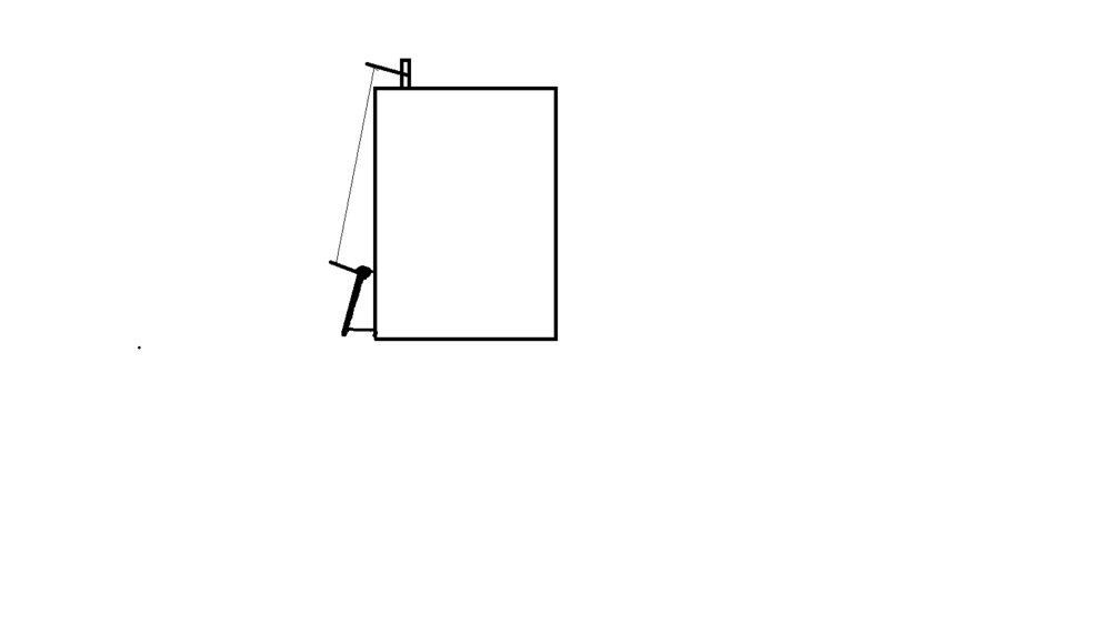

Zrób zagięcie pręta przy klapce od popielnika pod kątem prostym ku górze.Zobacz że miarkownik zamiast podnosić klapkę próbuje wyrwać ją z zawiasów.Takie ustawienie nie daje możliwości stabilnego i precyzyjnego otwierania klapy.
Kol. Carinus, dzięki za radę :)
Faktycznie, sprawdziłem ręką i czuć, że początkowo jest jakiś lekki opór w podnoszeniu klapki, a potem już lżej. Spróbuję nasmarować w zawiasach, bo mam wrażenie, że też prawie luzów nie ma tam :)
Ciężko to widzę, żeby spróbować wygiąć tego pręta, ale mam pomysł, żeby wykorzystać w nim oczko na zahaczenie łańcuszka i przykręcić w nie jakiś metalowy kątownik, ewentualnie nadać mu odpowiedni kształt.

.... Rozważając wywody innych kolegów odnośnie pręta przy klapce PP to sam nie wiem, w takim MPM był czas a może i dalej tak robią, że ten pręt był przyspawany do klapki w bok pod kątem 90*. Jeśli 40* jak u Ciebie jest źle ,to ten sposób powinien być jeszcze gorszy, ja bym to przerobił tak, by pręt był mocowany w przód.....
Jak patrzę na rozwiązania w niektórych kociołkach to zastanawiam sie kto wymyślił,zrobił i nadzorował wypuszczenie kotła z takimi bublami.Beztalencie kompletne,ludzie po szkole zawodowej takich wynalazków by nie popełnili,ale takie czasy.Wklejam rysunek poglądowy jak mam to zrobione u siebie,biorąc rozmieszczenie elementów u kolegi.W MPM-ie też nie było to lepiej rozwiązane gdyż łańcuszek podnosił klapkę za otworek przewiercony w dolnej części tej klapki,której dolna,wystająca część była podgięta ku górze.Jednak efekt podobny do tego co tutaj opisujemy.
Nie można za bardzo wypuścić pręta na bok klapki bo będzie przeszkadzał w otwieraniu drzwiczek popielnika,jak nie wypuścimy to łańcuszek będzie ocierał się o kocioł.Trzeba umiejętnie ukształtować odsadzenie w bok i dobrać długość ramienia.

Masz słuszną rację, sam tak kombinowałem w moim MPM z ramieniem, odginając do kąta rozwartego, ( z resztą inaczej się nie dało z uwagi na umiejscowienie otworu pod miarkownik)  by w efekcie to ramię oraz łańcuszek nie ocierał się o elementy kotła. Ale przyznaję również że nie pomyślałem by mocowanie pręta wykombinować na środku klapki. Po prostu dokręciłem płaskowniczek do istniejącego otworu w klapce w pozycji do przodu. Ideału nie było, ale na pewno poprawa w działaniu.
Dlatego biorą się negatywne opinie o działaniu mechanicznych regulatorów.Sam na początku patrzyłem jak to działa na fabrycznym pomyśle.Dźwignia miarkownika napina łańcuszek i naciąga do momentu aż klapka wystrzeli do góry a następnie otwiera się znacznie słabiej.Teraz jest liniowa reakcja klapki na ruch dźwigni bez dziwnych ruchów i przeciągania temperatury.

Dzięki za schemat :) Właśnie coś takiego miałem na myśli, jeśli chodzi o ustawienie kątownika na fabrycznym pręcie, na który zaczepia się łańcuszek. Sprawdzając ręką jak to działa ta dźwignia miarkownika, miałem tak samo, że najpierw czuć było napięcie łańcuszka, a potem klapka od któregoś momentu złapała luz i poszła lekko do góry.

Potem przyszedł czas na miarkownik.
Takie ustawienie kątownika dało efekt, że nie ma już początkowego oporu, przy podnoszeniu dźwigni miarkownika:
Zrobiłem też przeciwwagę z pręta gwintowanego 16mm. Nie mam gwintownika, więc ustawiłem i ścisnąłem nakrętkami do dźwigni miarkownika:
