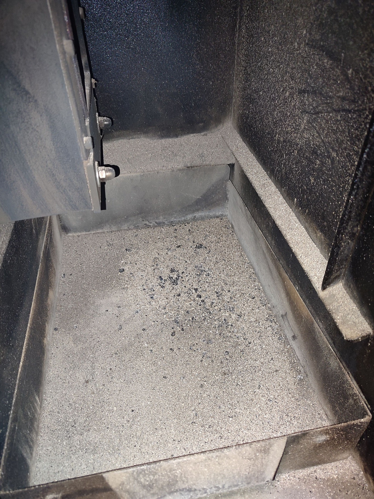

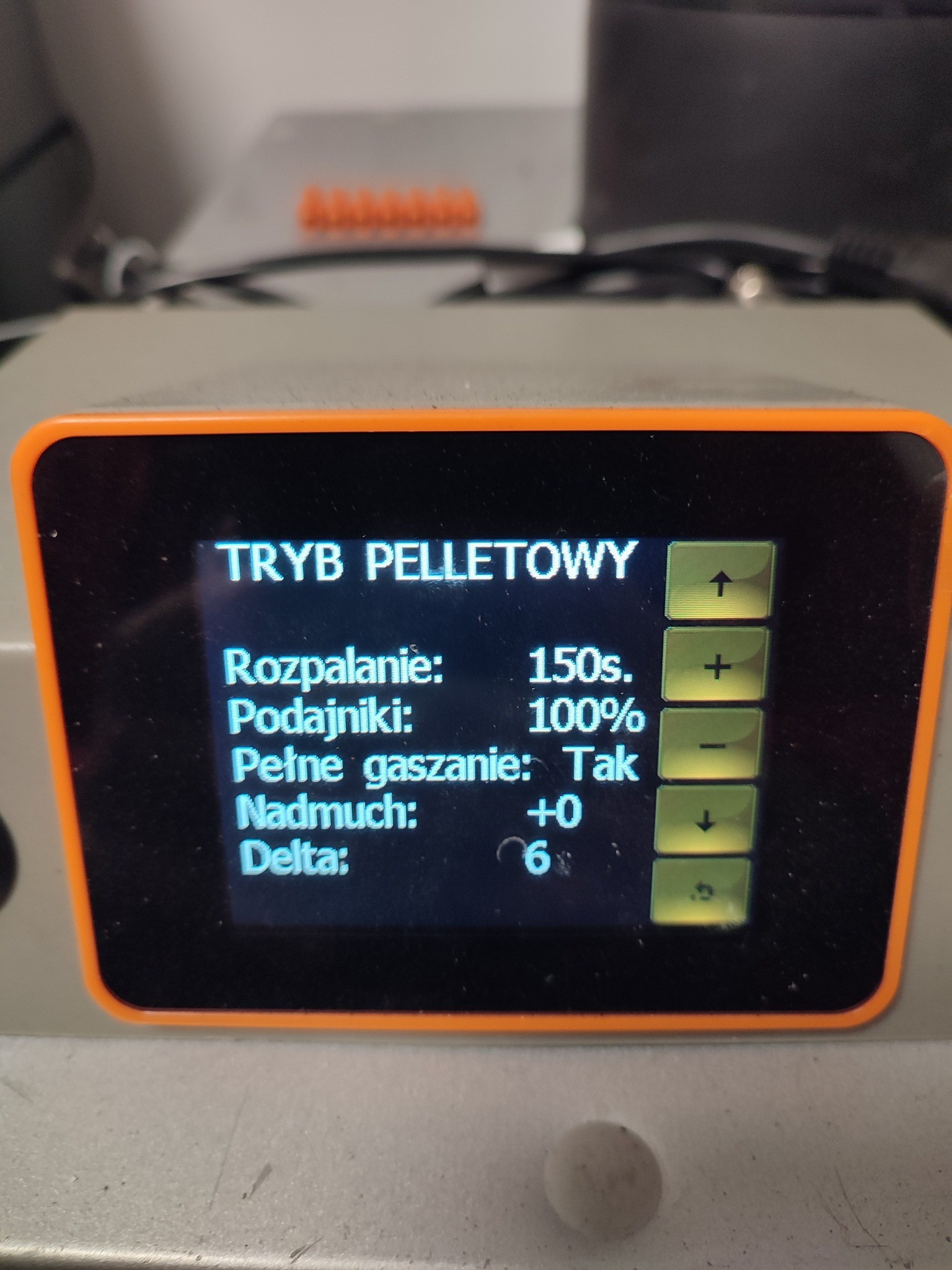

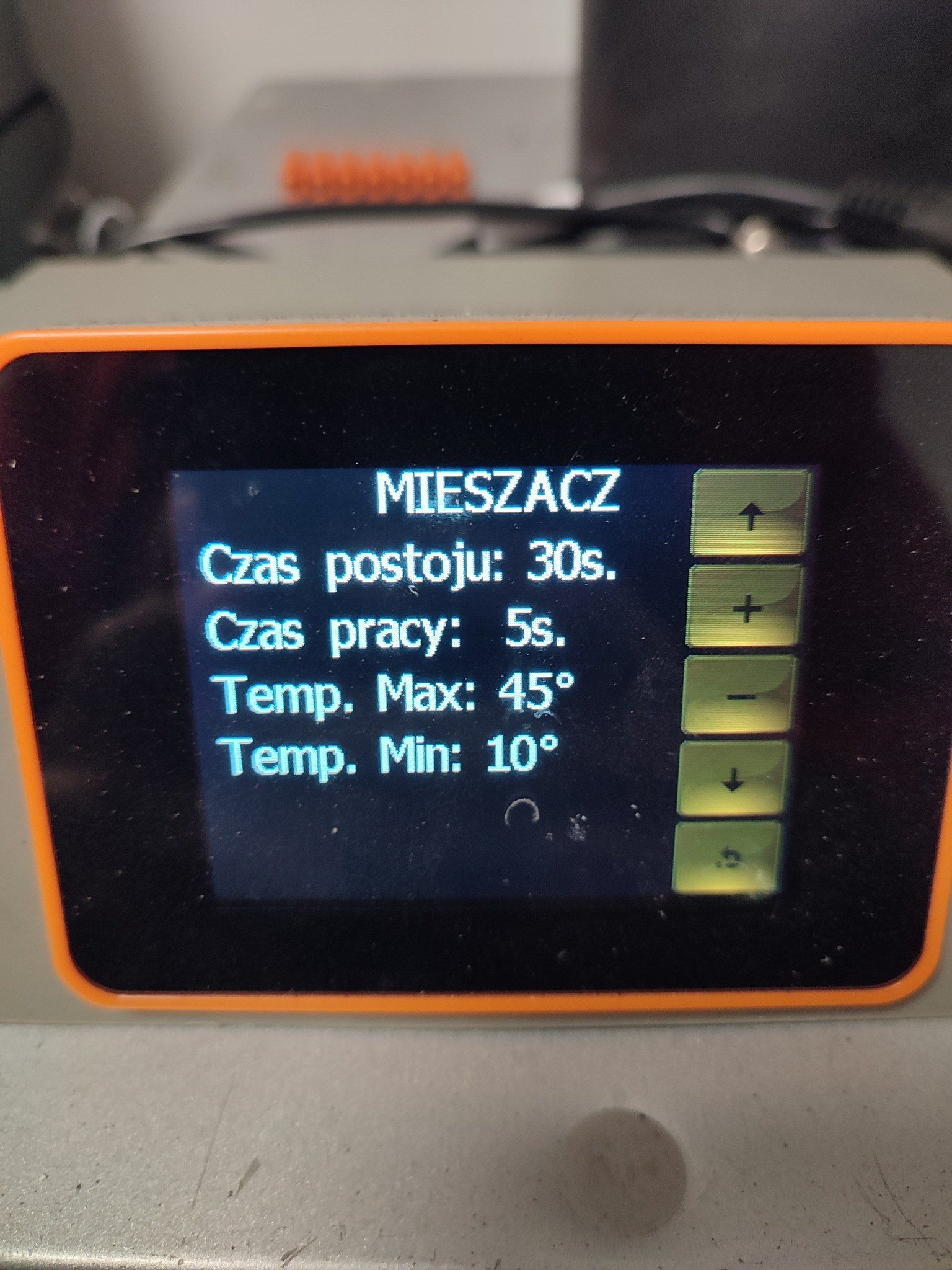

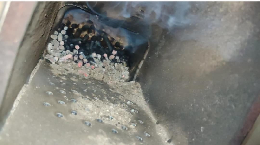

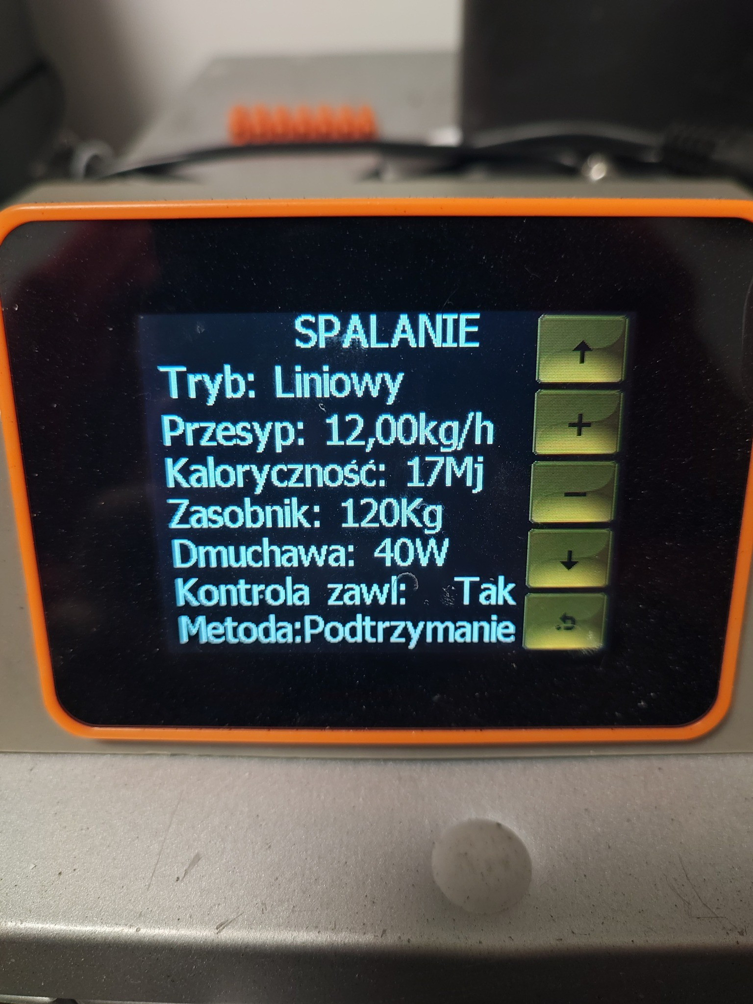

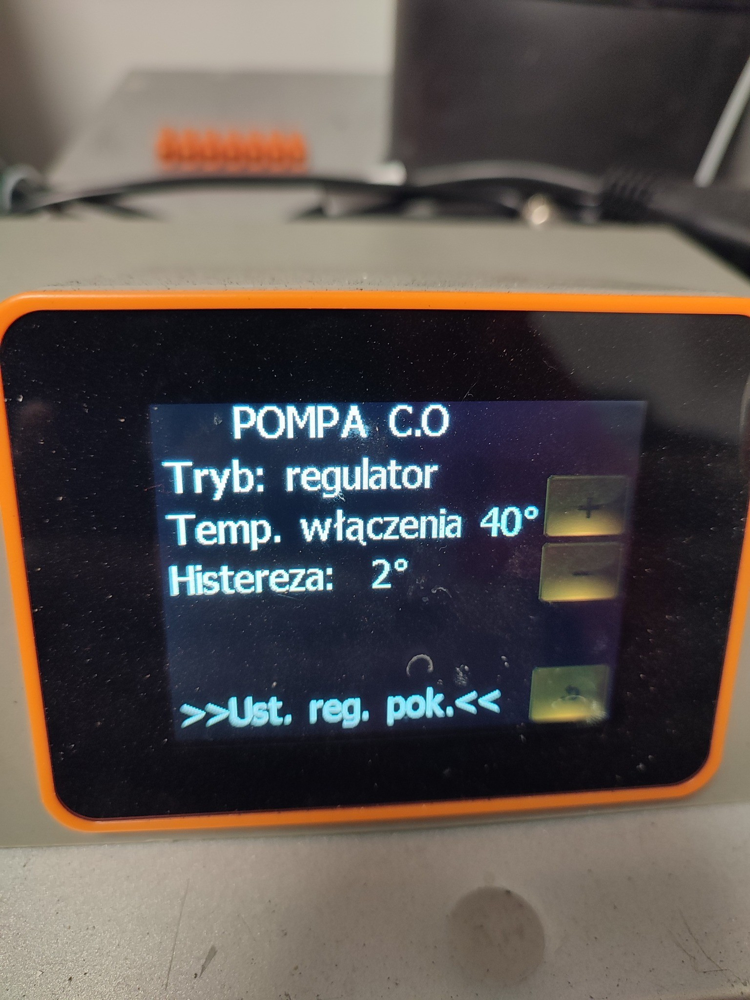

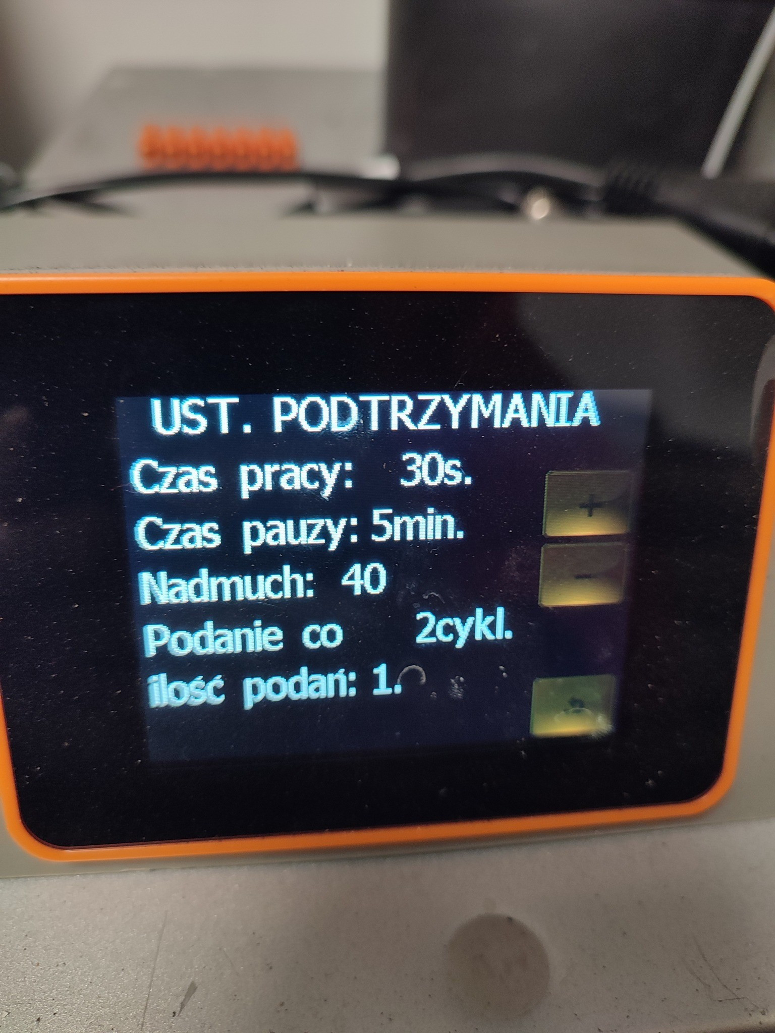

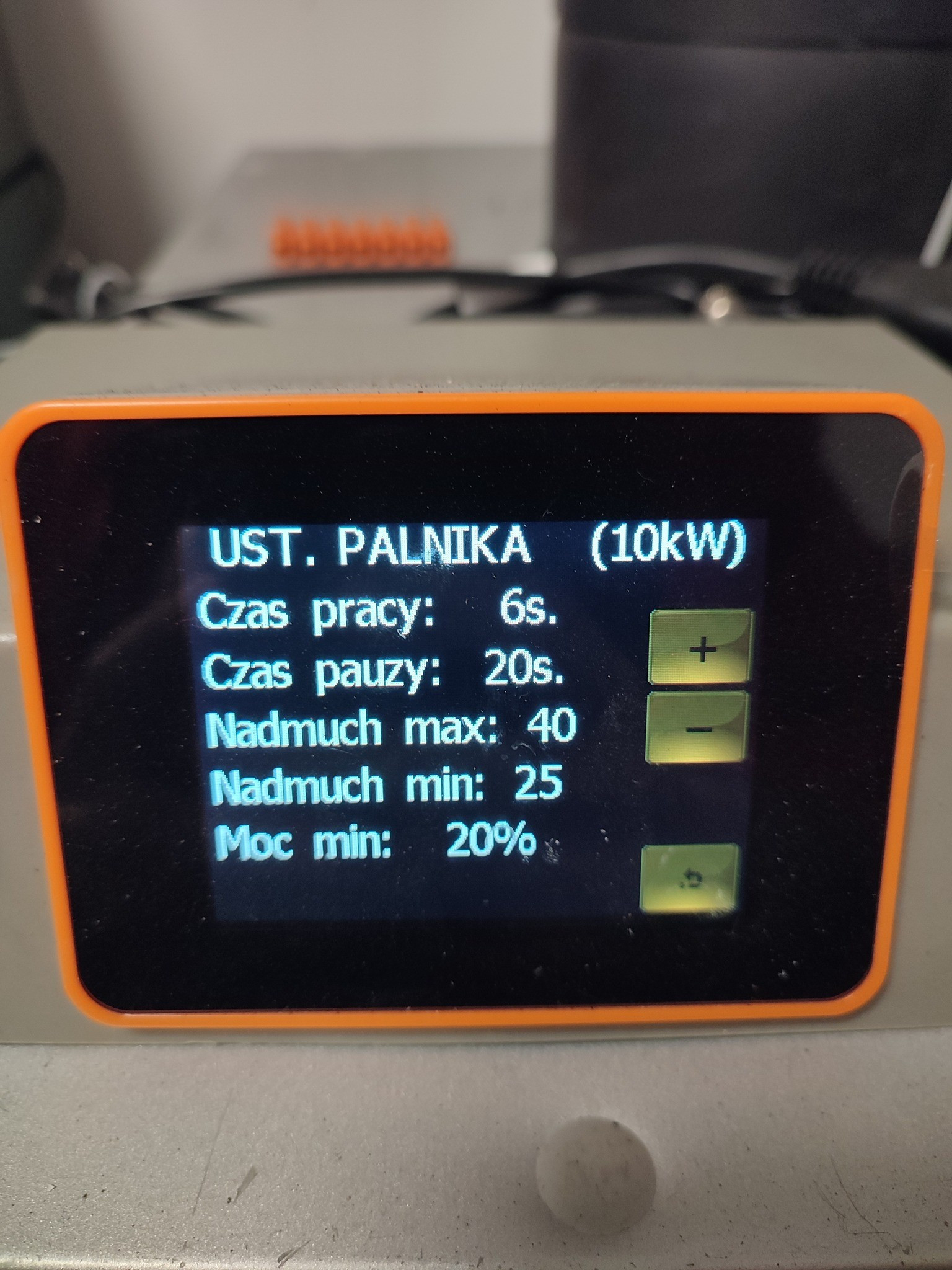

Witam. Jestem laikiem w sprawach kotłów i posiadam kocił pelletowy dopiero od tygodnia, stąd moje pytania. Posiadam kocioł na pellet marki technix pell lux 15kw z palnikiem sv300 i sterownikiem agros pid plus. Piec jest ustawiony w opcji podtrzymania, podczas otwierania drzwiczek od komory spalania pojawia się dym, czy to normalny proces, że ten dym jest w komorze spalania podczas pracy podtrzymania? Dym wydobywa się również od strony palnika, a wewnątrz palnika żarzy się pellet. Mam jeszcze jedno pytanie czy warto trzymać piec na podtrzymaniu czy lepiej zmienić pracę na zapalarkę tak by się wygaszał i rozpalał? Poniżej załączam zdjęcia z palnika, zdjęcia popiołu i sterownika. Proszę tez o radę co można zmienić w nastawach sterownika, chyba, że wszystko jest w porządku.
@ukkibe Z ekraników widać ze wybrany kocioł na groszek zmienić na pelet.
