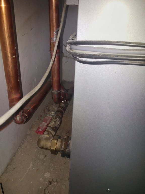

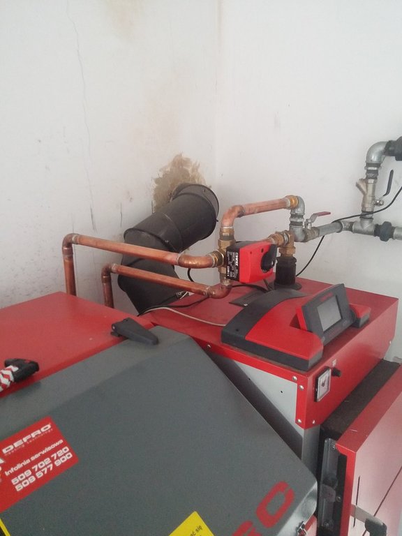

witam mam kolejne pytanie mam zamontowany nareszcie zawór 4d ale mam mały problem gdy zawór jest otwarty na full ze daje ciepło na grzejniki to temperatura powrotu jest powyżej 55 stopni a gdy skręcę zawór na połowę to temperatura powrotu spada poniżej 50 stopni dlaczego tak sie dzieje??
Edytowane przez maly33
Zobacz czy dobrze masz ustawiony zawór
no niby dobrze ale jest coś co mnie niepokoi a mianowicie powrot mam dziwnie zrobiony bo mam tak ze idze sobie powrot do pieca i do zaworu. moze tak byc?? nie mam powrotu do zaworu i zas do pieca tylko mam trójnik zrobiony  ze i moze isc do pieca i do zaworu i zas od zaworu idzie rurka do pieca
na drugim foto macie powrót i widać ze jest do pieca i idzie rurką jedna do zaworu i druga wraca od niego do pieca ale czy możne tak być ze niby dwa powroty??
Tak być nie może.
Gdzie masz obieg CWU?
Na pierwszym zdjęciu masz zawór ustawiony jako całkowicie zamknięty a nie otwarty.
Edytowane przez Darekgra
jest otwarty siłownik jest zamontowany o 90stopni w prawo moze złudne to jest. ale mi chodzi o drugie foto ze za piecem powrot idze i do pieca i do zaworu a mi sie wydaje ze ma isc tylko do zaworu bo jak wraca powrotna z grzejnikow np 40stopni to zamiast odrazu do zaworu to ona sobie wybiera czy do pieca ma czy do gory do zaworu
Zdejmij siłownik i zrób zdjęcie zaworu i będzie pewność.
Tak jak już pisałem powrotu masz zrobione źle, to trzeba koniecznie przerobić.
czyli jak myslałem ze powrot tylko do zaworu nie ze czesc do pieca czesc do zaworu?? teraz przymknąłem  zawór na 2 to mi sie pompka zapowietrzyła na piecu zamiast 65 to 77 powrót 44
czyli teraz majster powinien tak jak na drugim foto dac kolanko do gory i z gory jak leci kolanko do pieca a nie ze przelot jest ze albo sobie leci do pieca albo do gory do zaworu??
Tak powrót z grzejników cały do zaworu 4d potem dopiero z 4d do kotła.
Wrzuć zdjęcie reszty instalacji i tego zaworu.
Pytam ostatni raz masz grzanie CWU?
u mnie jest stara instalacja piec stoi w garażu obok domu 5 metrów obok bo tam jest nowy komin bo te w domu tak popękane ze w każdym pokoju było czuć dym. wiec wstawiłem piec tam gdzie nowy komin i tylko piec jest podłączony to starych rur jak było przy starym. fakt jest założony bojler ale on jest na jednej nitce jak ogrzewanie ze powrót i z domu i bojlera leci jedna nitka pozniej do pieca
Tak jak @Darekgra mówi powrót do zaworu z zaworu do pieca
Ten zawór to ci jeleń zakładał  czy ja jestem jeleniem tzn sam zawór może ok ale same podłączenie nie trawie tego

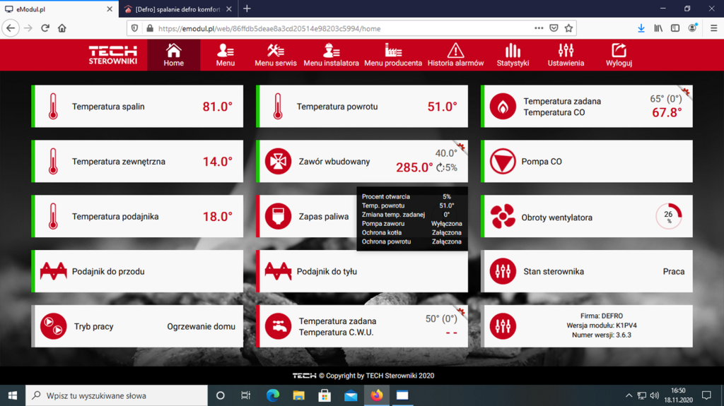

kolejne pytanie jak ustawic czy da sie temperaturę zaworu?? bo mam siłownik ale on nie ma czujnika zaworu w sobie to dokupiłem czujnik nakleiłem na rurke za pompka montował to elektryk i takie cos pokazuje czy jakos sie kalibruje czy co?? chodzi mi o ikonke zaworu wbudowanego zadana 40 stopni a pokazuje na dole 285 to ja juz nie wiem co jest
Dokupiłeś sobie zły czujnik zapewne.
Powinien być przed pompka jak najbliżej zaworu niech mnie ktoś poprawi jak się myle
to jaki mam kupic ten czujnik bo mam jakis precik na rurce i wpiety do sterownika czujnik zaworu. to dobrze?? i na sterowniku k1pv4 jest tylko temperatura zadana a bierzaca tylko kreski to co mam zrobic
Ma być KTY 81-210. A to był w takim razie dupa, nie elektryk.
