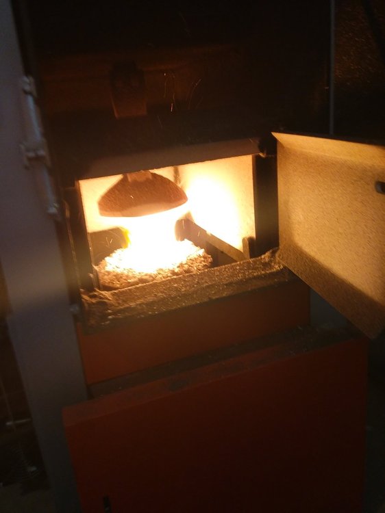

Musisz zrozumieć jedno... Kocioł wygaszasz, ponieważ masz w domu saunę i brak sterowania temp zasilania. Jeżeli kocioł wygasisz na kilka/naście godzin, to cała woda w ukladzie ma ok 20-23st. Pompa startuje Ci ( przykładowo przy 50st) i ta cała zimna woda zalewa kocioł. Palnik zapitala, bo palnik wiecznie nadrabia stratę do zadanej temp kotła, a przy Twoim zladzie wody ( a pewnie mały nie jest), to palnik ma co robić.
Ja bym zakładał 4D i pompę kotłową.
Wtedy dopiero brać się za ustawienia.
Przecież to jest mordęga, a nie jakaś tam wygoda. Wygaszanie i podpalanie i tak w kółko.

@maly33 Jak tak Ci się jara większość dnia to nie dziwne że tyle Ci pali.... to jest kuźnia a nie palenisko.
I jak to w konstrukcjach tego typu, deflektor jest za nisko. Płomień powinien tylko dotykać deflektora. Inaczej rośnie strata niepełnego spalania. A w kotle tworzy się sadza.
Na moje oko moc palnika ustawiona jest za wysoko.
piec chodzi na pidzie czy jakoś tak. a ustawienia ma takie
min czas podajnika 1 sekunda
max pracy podajnika 3 sekundy
min przerwa podajnika 27 sekund
max przerwa podajnika 45 sekund
min praca wentylatora 17
max praca wentylatora 37
Kociol nie ma staly niski odbior ciepla,jest zalewany chlodna wode.Ciežko w pidzie mu modulowač.4d+silownik,pompka kotlowa i bedzie stabilno w kotle i domu.
Do autora wątku. Jak widzisz, dyskusja modelowo rozwija się w coraz większy bezsens. Na dodatek co jakiś czas piszący tu pepik dodaje temu kolorytu i jest jak w prawdziwym czeskim filmie. Za chwilę dowiesz się, że oprócz zbyt nisko zawieszonego deflektora masz niewłaściwy kolor kotła, lub nawet sufitu w kotłowni. Dopóki nie ocieplisz domu nie licz na mniejsze spalanie. Póki co pozakręcaj część grzejników, bo niewiele da się więcej zrobić. Tu masz bardzo prosty kalkulator zapotrzebowania na energię:
https://pec.suwalki.pl/kalkulator/kalkulator.html
wątpię by szło ocieplić dom jak ma 100 lat i cały z czerwonej cegły zara dopierdzieli sie jakis konserwator zabytków
Jeśli to zabytek to musisz mieć zgodę konserwatora
Spalanie jest kosmiczne nie dlatego ze dom stary a dlatego ze nie ma żadnej regulacji temperatury w domu , wystarcza zawory termostatyczne na grzejnikach a spalanie mocno spadnie i w domu będzie komfortowa temperatura np 22 stopnie a nie 40 bo grzejniki wiecznie gorące , dajcie spokój z tymi kalkulatorami bo to jest tylko teoria przy minus 20 i niewiele ma wspólnego z realnym życiem , kotłownia poza domem to już są spore straty a brak zaworu 4d lub termostatów na grzejnikach to duży błąd

no właśnie zamierzałem pisać :P majster ma przyjść zamontować zawór 4d i tu pytanie jaki polecacie zawór do sterownika K1Pv4??
Ja mam afriso 6/4, jak dotąd działa pięknie. Instalacja nadal niebezpieczna i nielegalna, chociaż jakiś zawór bazpieczeństwa tam załóż.
