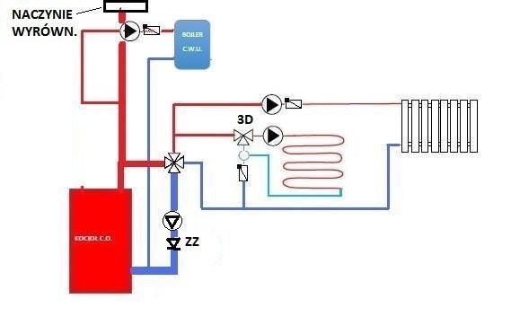

  19. Rozłóż wszędzie podłogowe (koniecznie z projektem) bez żadnych grzejników, poma z kotła zasili Ci całość, sterowanie pogodowe bez żadnych mieszaczy i siłowników, prosto i skutecznie
  20. Poszukaj na forum, znajdziesz prawidłowe schematy
  21. Chyba teraz pellet będzie na topie
  22. Masz rozdzielony obieg ogrzewania podłogowego od grzejnikowego? Czy są zawory RTL? Ps. Nie ma czegos takiego jak kocioł który ma podłączenie do grzejników i podlogowki oddzielnie
