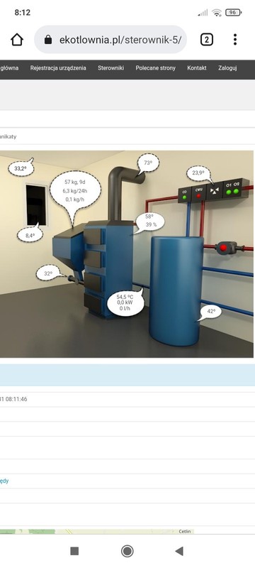

Tak, wszystko ok. Zamieszcze zdjęcia jak będzie posprzątane, bo narazie w tej kotłowni jest mini składzik budowlany. Zastanawiam się nad potencjałem palnika, wyszło mi niecałe 5kg/na godzinę i muszę to jeszcze raz przeważyć. Kociołek narazie przepracował jeden dzień, aby sprawdzić instalację, dokończyć odpowietrzanie, było trochę niespalonego węgla w popielniku. Zapalarka w kilka minut odpala, ładnie sterownik zaczął modulować, spaliny niskie, tylko trochę za wysoka temperatura podajnika, dochodziło do 45 stopni. Coś więcej będę mógł napisać po sezonie, bo będę się opiekował maliną.
