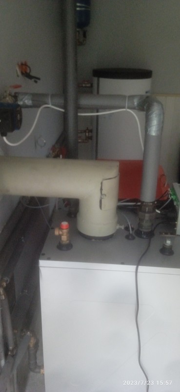

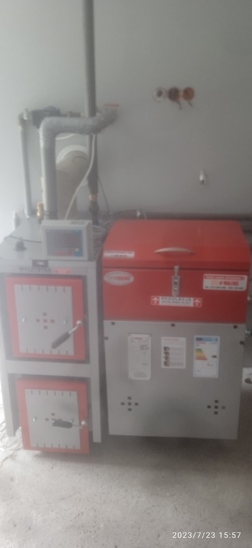

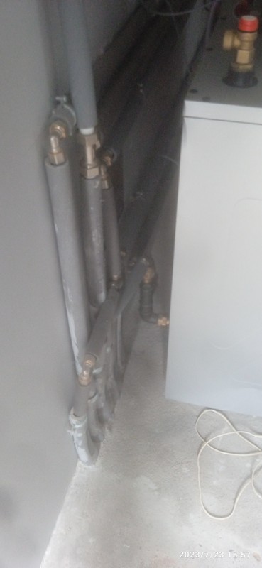

  2. Ciężko jest tu cokolwiek dostrzec, jak byś mógł to najlepiej zamieść jakiś odręczny schemat tej instalacji. Na pierwszy rzut oka to masz zawór 3d w funkcji mieszania, czyli obniża Ci temperaturę na instalację, ale nie masz ochrony powrotu, wiec pompę od bojlera musiałbyś wyłączyć na stałe. Ps. Ocynk napewno na nie
  3. Tylko obiegi, cwu przed sprzęgłem. Jak już masz taką sytuację to można przerobić zgodnie ze schematem popularnym na forum i co najważniejsze prawidłowym:
  4. Spalanie raczej w normie, natomiast jeśli chodzi o instalacje powinno być sprzęgło, ewentualnie zawór 3d za czterodrogowym
  5. Może *** Ber Ski
  6. Nie masz układu ochrony powrotu, włącz cwu na stale
