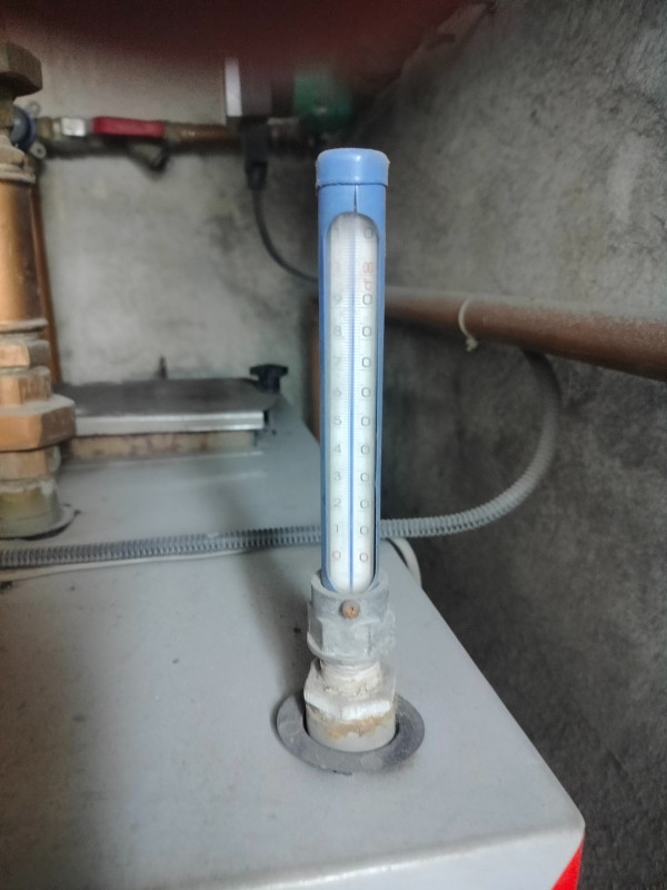

Witam czy w miejsce tego uszkodzonego termometru można wstawić zegar do pomiaru temperatury i ciśnienia w układzie ? Chodzi mi o takie zegar 2 w jednym.
Można, masz układ zamknięty?
Śmiało wkręcają, tylko będziesz musiał spuścić wodę z kotła, chyba że wcześniej przygotujesz sobie termomanometr z redukcją i umiejętnie wkrecisz
Na pełnym układzie wymiana to jest poziom "expert".
Ale można, tylko pamiętaj że kocioł ma być chłodny.😉
