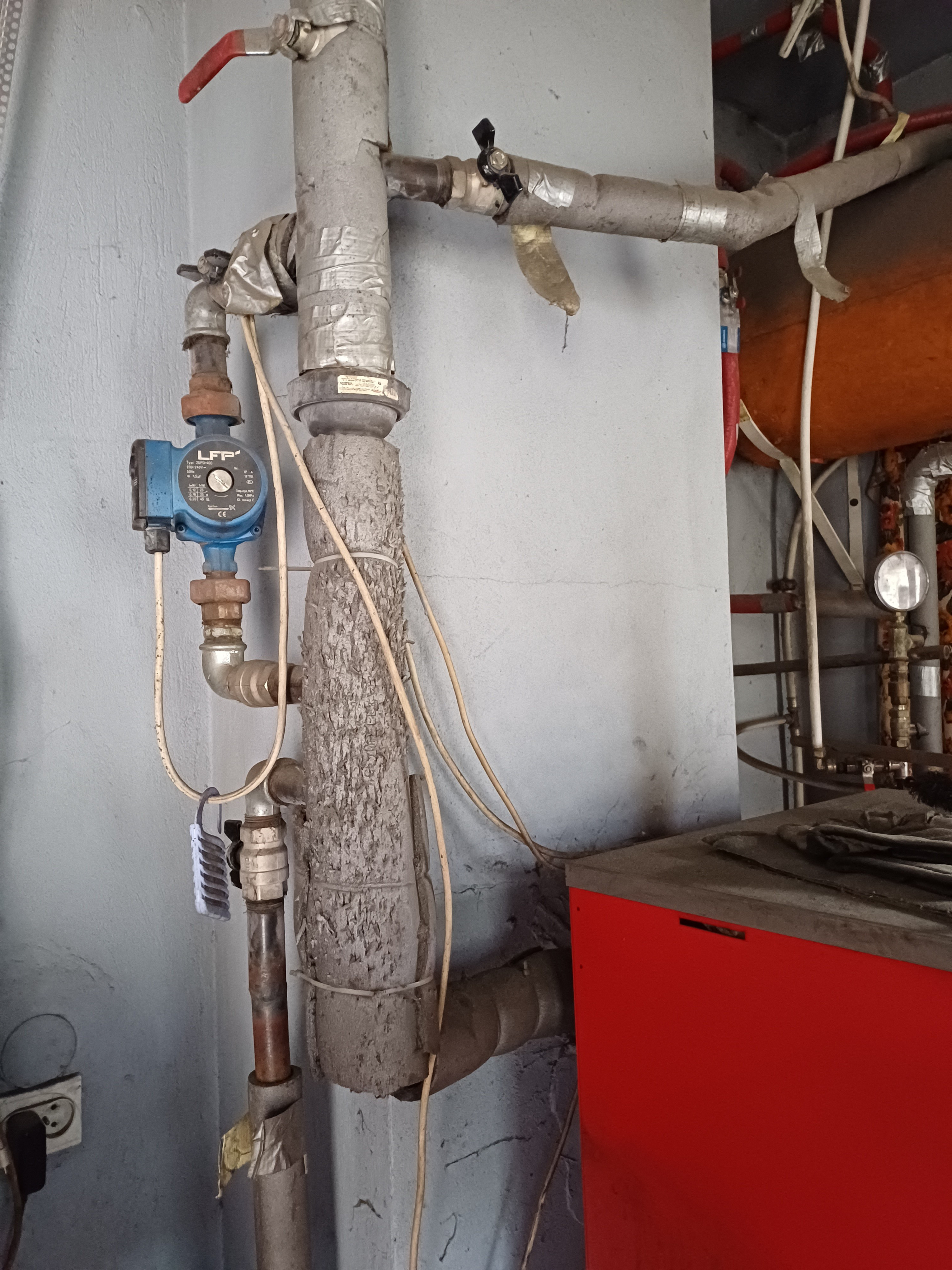

Witam,
Mam bardzo prostą instalacje z jedną pompą obiegową, ochrona realizowana jest przez cwu  i częściowo przy bypass widoczny na zdjęciu. Toche to prymitywne, ale przy dobrze wyregulowanych zaworach i stałej temp ogrzewania w miarę się to sprawdza, mogę sobie ustawić powrot 57, a ogrzewanie 65 czy ile tam potrzebuje. Problem zaczyna się kiedy niechce ogrzewać cwu, bo chciałbym grzać wodę grzałką i jak zamknę zawor do bojlera do ten niby bypass przed pompką nie da rady dogrzać powrotu.
Co mógłbym w tej sytuacji zmodernizować bez zmiany całej instalacji? Myślałem aby za pompka w miejscu kolanka dać trójnik i podłączyć do powrotu także z zaworem jak w cwu lub może wstawić zwór  3 drogowy? Spełnił by ta fukcje?

To ja chcę uratować ci życie i twojej rodzinie a ty wyśmiewasz moją wiedzę)Dotychczas miałeś szczęście ale pewnego "pięknego"dnia możesz zbierać fragmenty swojego domku po całej wsi.Powiem tylko tyle że na drodze do naczynia wyrównawczego nie może być żadnej armatury czyli zaworów,pompa itp

No ale ta 'armatura' to zawór zwrotny pozwalający na przepływ grawitacyjny. Czyli żadnej eksplozji nie będzie. Sorry.
[Edit] ale ten czerwony  zawór kulowy powyżej to jednak nie powinien tam się znajdować,  zwłaszcza w pozycji zamknietej. Nie zauwazylem
Ja tak mam od paru lat i spełnia swoja rolę. Za radą kolegi z tego forum wstawiłem na tym obejściu zawór termostatyczny z regulowanym przepływem. Można dać zawór różnicowo upustowy.

@oxalis3  jak dobrze rozumię to obejście masz za pompką zasilającą i to ona wymusza obieg przez ten zawór? Czy bardziej klasycznie czyli zawir mieszajacy na powrocie , a przed nim pompka obiegową? Mógłbyś podać jakiś linka do tego zaworu ?
Tak, mam obejście za pompą.  Ten zawór, który zamontowałem to jest zwykły Danfossa z nastawą wstępną. Łatwo takim zaworem  ustawić sobie przepływ jeżeli jest taka chęć.
Aa taki grzejnikowy? Myślałem jeszcze aby w ten mój istniejący bypass, który jest przed główna pompą zainstalować dodatkową pompe kotlową jako ochronę bez zaworu 3d na powrocie (zbyt dużo przerabiania) tylko co mialo by ją uruchamiać poniżej 55st. No chyba że są takie pompy z czujnikiem temp. ?

Przy montażu nawego kotła zapewne tak zrobię, ale obecnie poki ten zipie to nie będę szedł w koszta chociaż jestem zwolennikiem jak największego uproszczania instalacji. W swoim sterowniku mogę podłączyć pompe kotłowa i raczej tak właśnie zrobię,  bo tak jest u mnie najprościej. Wystarczy rozciąć bypass i ją tam wstawić + jakiś regulator przepływu.
Pomysł oxalis3 też wydaje się dobry, ja bym na tym zaworze termostatycznym zamontował głowice z kapilarą 30-70st.+wbudowany regulator przepywu. Tylko więcej przerabiania w moim wypadku, ale pomysł przedni.
Kolego bez urazy, każdy chce Ci pomóc a Ty uparcie masz w planie "upraszczanie" instalacji w postaci regulatorów przepływu, zaworów termostatycznych z kapilarą czy czegoś podobnego. Jak jesteś zwolennikiem jak największego upraszczania instalacji to zrób to zgodnie z przepisami, rura calowa metalowa od kotła do naczynia bez żadnej armatury po drodze i będzie git

Najprościej to wystarczyło by przenieść pompę na powrót, przy samym kotle, a zaw różnicowy wyrzucić.
