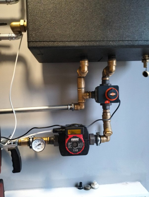

  3. Z wężownicy bojlera, dobrze jest zamontować filtr z magnesem na obiegu cwu

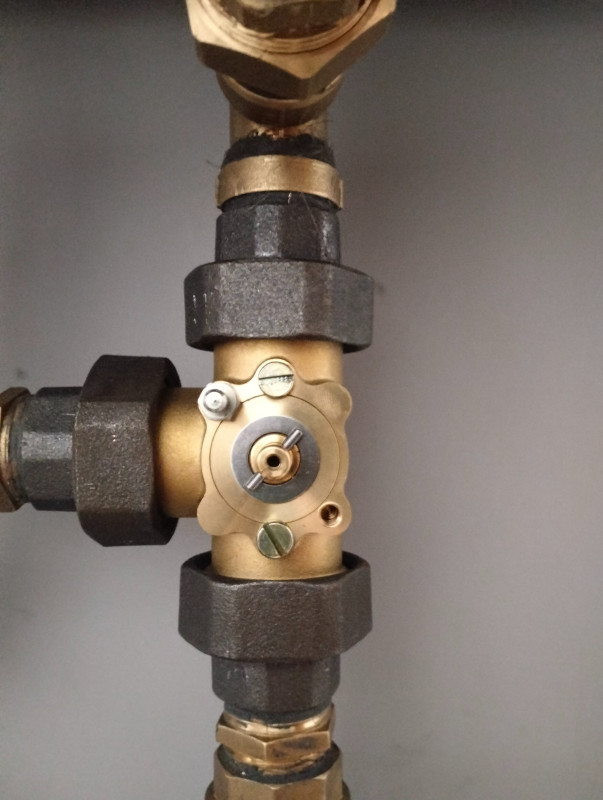

  10. Musisz wykręcić ten cypelek i dopasować w któryś otwór jak narysowałes, te zawory tak mają że nie pasuję czasami otwór w siłowniki do tego cypelka i dlatego należy go przełożyć
  11. Spróbuj przydlawic za pompa Cwu ten zawór, zmiejsz histerezę CWU

  14. Poszukaj tego pokrętła manualnego, załóż skalę i wtedy posprawdzaj. Następnie ustaw zawór 50/50 zdejmij pokrętło manualne i załóż silownik
  15. Odkrec ten cypel i wkręc go w inny otwór, później sprawdź czy w dobrym kierunku się zawór otwiera dotykając która rura ciepła
  16. Napewno ten siłownik nie może być w takiej pozycji

  18. Zrób na sprzęgle, pompa kotłowa bez żadnych ATV jako ochrona powrotu, a za sprzęgłem co tam potrzebujesz
  19. Jak się kocioł wygasi to pompa krótkiego obiegu się od razu wyłącza? Można w tym sterowniku ustawić na sztywno temperaturę za zaworem 3d i ograniczyć jego otwarcie/ zamkniecie np: od 20 do 80%?
