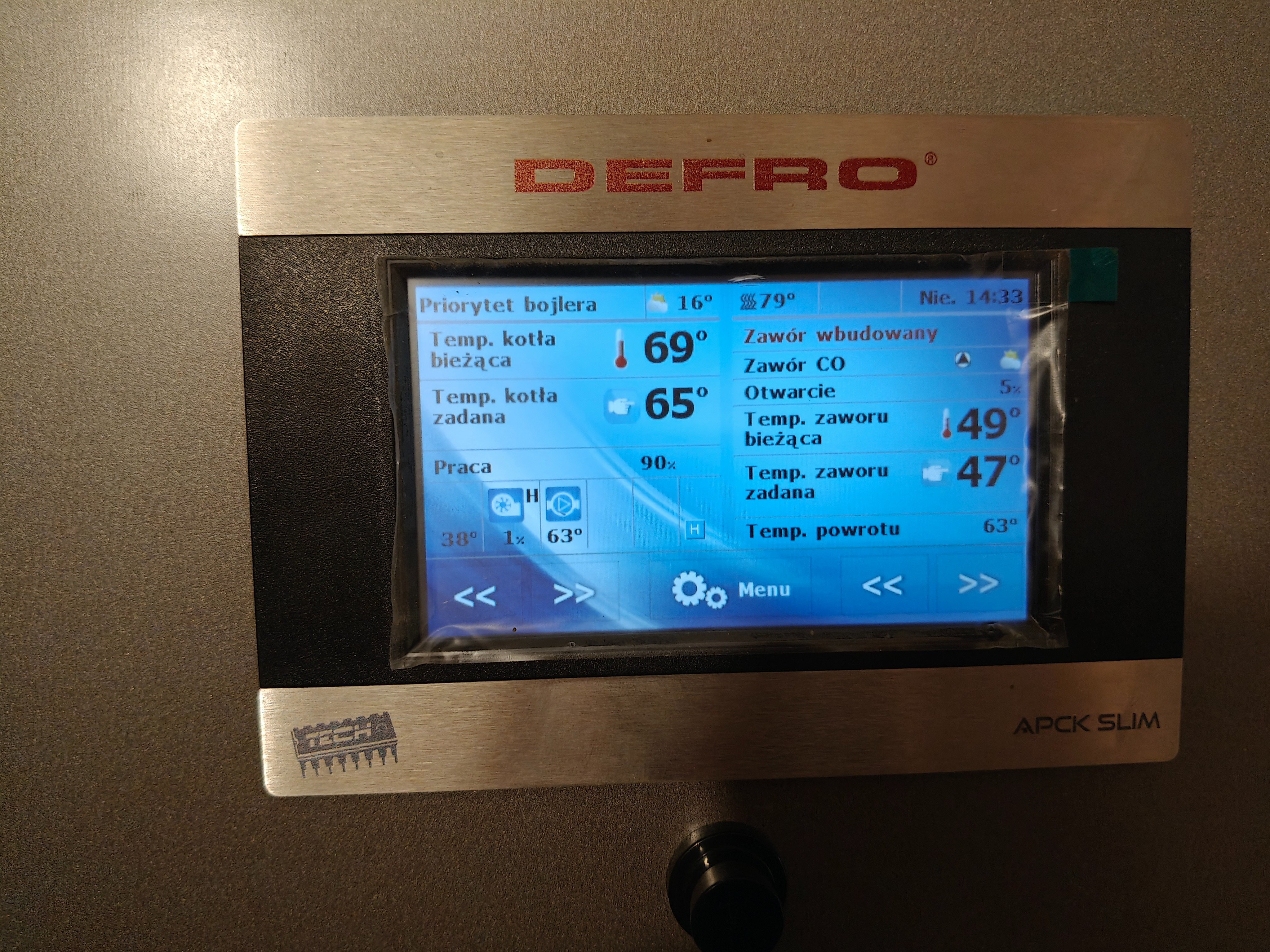

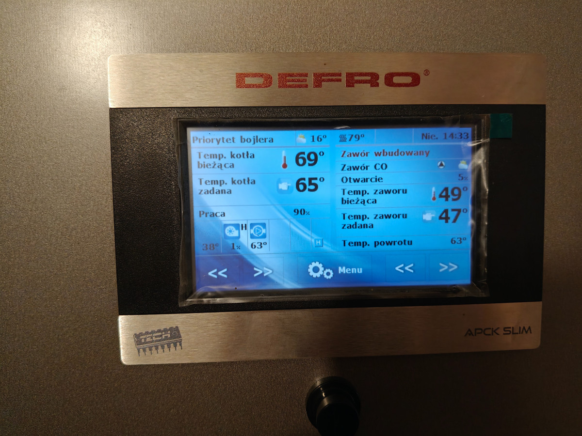

  1. Witam, w czerwcu zamontowałem nowy piec na pellet marki defro 20kw mocy. Od tamtego czasu korzystałem z trybu letniego i ustawnień tygodniówki C.W.U. ( piec właczał się raz dziennie i ogrzewał boiler z wodą) - dla mnie wystarczało. Teraz zbliża się sezon zimowy i jesienny wiec chciałem ustawić piec na ogrzewanie domu. I tu mam juz pierwsze problemy. ( dodam, że to mój pierwszy tego typu piec, przedtem miałem miałówkę bez podajnika.) Chcaiłęm zapytać o kilka rzeczy, aby pomoc sobie ustawić ustawić wstępne dostrojenienie pracy pieca. Wiem że kazdy piec w kazdym innym miejscu bedzie chodzić inaczej, ale potrzebuje pomocy. mam ustawione temperatury Pieca- 65 histereza -3 Co 50- histereza -5 Cwu 48 - histereza- 5 Oraz załączoną "pogodówkę" na zaworze wbudowanym, krzywą ustawiłem mniej wiecej jak miałem piec miałowy. (domyślnie będę zmieniac zaleznie od potrzeby) Reszta ustawień jak fabryka dała. Moimi probleami są : Zimny powrót z kaloryferów, grzejniki są tylko połowicznie ciepłe ( zauważyłem że robią się ciepłe gdy zawor jest otwarty w dolnym zakresie pracy) jest jakas możliwość aby woda z grzejników krążyła lepiej? praca samego pieca mimo iż są ustawione temperaturyi histerezy piec w ogóle nie trzyma się ich. ( podaje zdjęcie) piec mając ustawione 65 dobija do 70 i sie wygasza, a potem gdy opadnie do 60 załącza się znowu. Z tego co się osrientowałem to powieniem trczymać temp, w okolicy 65 i przejść w czuwanie. A mój jakby w ogole nie pracował na tym trybie. Jest jakieś ustawnienie w opcjach serwisu ze piec ma dojść do 70 i dopiero sie wygasić ? kompletnie tego nie rozumiem. Dodam że przeczytałem instrukcję, jednak wedlug niej pownieniem ustawić tylko temp i powinno chodzić.
