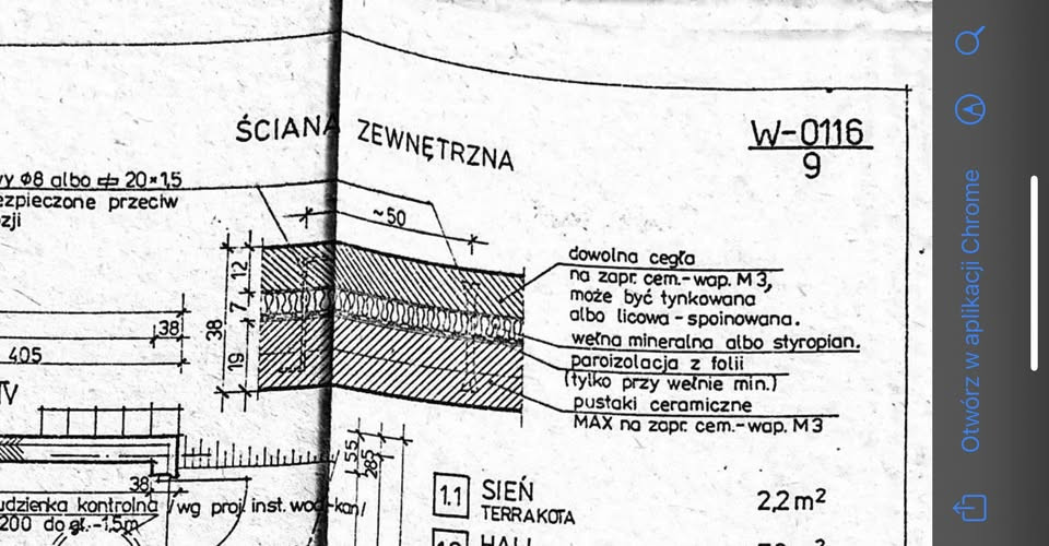

Cześć, tylko szybkie pytanie na które nie umiem znaleźć konkretnej odpowiedzi. Jesteśmy w trakcie zakupu domu wybudowanego na przełomie 2000r. Dom ma wybudowane ściany w systemie warstwowym. Właśnie się dowiedziałem że takiego domu nie można ocieplić ponieważ zewnętrzna ściana nie będzie oddychać przez co będzie wychodzić grzyb? Aktualnie dom ma cieknący dach, przez co i tak jest dużo grzyba, powierzchowny, a ocieplać będziemy chcieli dopiero za 2 lata. Generalnie elewacja jest w kamyczkach, chcemy się tego pozbyć i zrobić chociaż 5cm styro i tynk.

Styropian zwykły EPS też ma dyfuzję pary, mało ale ma.
Jeśli jest grzyb w domu to przede wszystkim trzeba zrobić dobrą wentylację i izolację
Edytowane przez szakallo
Nie ma czegoś takiego w fizyce budowli jak oddychanie scian
