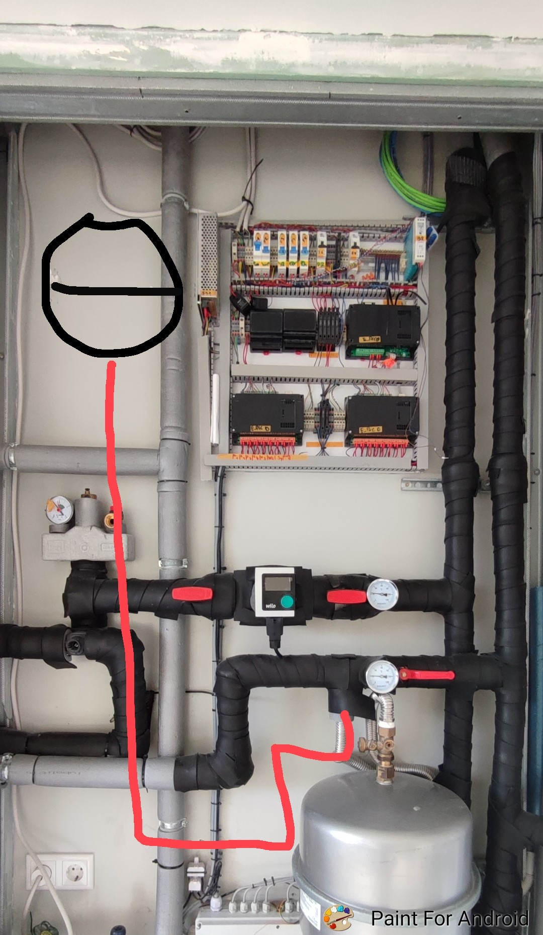

  1. Dziękuję za odpowiedź. Źródłem ciepła jest kocioł gazowy kondensacyjny podłączony pod stronę pierwotna wymienika ciepła 30kW po stronie wtórnej jest instalacja o której pisze pompa główna i dwie pompy do podłogówki piętro i parter . Układ działa bardzo dobrze w tej chwili naczynie przeponowe jest odgałezione od powrotu 10cm. Jeżeli przeniosę naczynie w miejsce jak na rysunku wtedy będzie odgałezione od powrotu ok. 1,5m rurka, a naczynie będzie nad odpowietrznikiem-grupa bezpieczeństwa. Mam obawy czy nie będzie problemu z odpowietrzaniem układu.
  2. Obecnie mam zainstalowane naczynie przeponowe 25L bezpośrednio na powrocie. Jednak naczynie w pom. Gosp. przeszkadza mi ponieważ zbyt mocno odstaje, a płaskie są zbyt drogie. Czy dopuszczalna jest zmiana miejsca ułożenie rurki od aktualnego miejsca na lewą stronę jak najwyżej sufitu ok. 1,5m dalej rurka pex?
