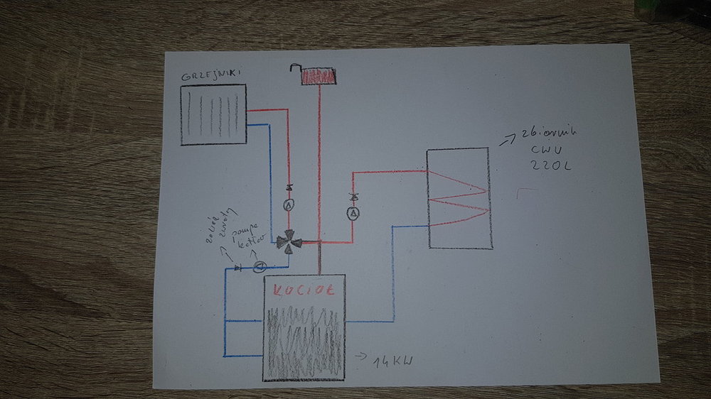

- czym dogrzać powrót ???
Sambor ja pytam po prostu czy jest sens wykorzystać nitke cwu którą nie używam bo według mnie się mi nie opłaca i juz drugi rok nie korzystam i teraz wymysliłem że zastosuje jako pompe przewałowa ale sie nie znam i nie wiem czy to dobry pomysł czy nie ?nie wiem co złego moze mi to narobić a co dac dobre , myślałem tak jak na filmikach youtube ze jest zawó 4 d i pompa przewałowa dołozona i jest temperatura powrotu taka jak zasilania
Witam.Sambor moge cie wywołać do opini .Wracając do zdjęcia z poprawkami twoimi z w/w postu , powiedz mi czy przy zaworze 4d ogrzewam tylko co to czy mogę wykorzystać nitkę cwu do dogrzania powrotu .Tylko bez brzania cwu czyli odłączam bojler i łącze zasilanie z powrotem i to będzie mi działało jako ochrona powrotu i jezeli moxna czy ma zostać za za pompo .Ps nie grzeje wody bojlerem bo mi się nie opłaca dlatego chciałem wykorzystać tą nitkę.? Zawor zwrotny za pompa ?

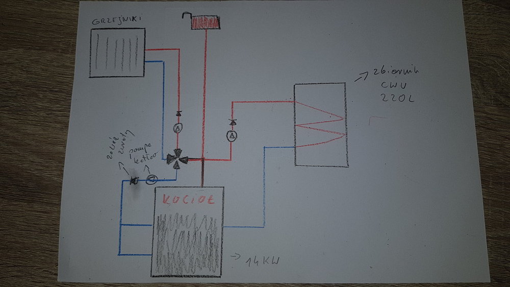

zapowietrzony układ cwu
Witam .Panowie problem z zapowietrzonym układem cwu ciąg dalszy .Mianowicie spuściliśmy całkowicie wodę ze zbiornika cwu i układu co przerobilismy z układu otwartego na zamknięty w najwyższym punkcie w łazience na 1 piętrze załozyliśmy odpowietrznik automatyczny , na rurze zasilającej zbiornik cwu przy suficie piwnicy w najwyższym punkcie założylismy odpowietrznik ręczny bo na automa nie było miejsca i napełnilismy układ przez dwa dni pracowało dosyc dobrze na pompach równoległych a dziś jak się załączyła pompa cwu to szarpło utworzyły jakby zawirowania popchała jakby bąbel który krążył po układzie cwu i czasami wpadał na pompe co po 15 minutach się uspokoiło po dogrzaniu wody cwu do zadanej pompa sie wyłączyła i powstało zawirowanie przed pompą co i wpadło przez pompe do układu co .Panowie co z tym problemem zrobić ,.Czy w/w problem nie jest ze startu pompy cwu i szarpnięć jej a pracuje na 1 na stałych obrotach.
Grzeje lepiej po odpowietrzeniu przez śrubunek ale jak grzeję wodę w priorytecie to dalej strasznie przelewa i bulgocze -masakra no i jak przez pompe przechodzi to jest głośno.Dziś fachowcy montują i tyle a żeby przyjechali coś pomóc to kicha.Co robić ? Może zostawić i ch..j., w poprzednim roku było super a teraz zachciało mi się dodatkowego grzejnika.

Na śrubunku to rozumie a pompa cwu ma pracować czy nie w trakcie odpowietrzania na śrubunku i jeżeli rury zasilające idą po suficie to w/w srubunek jest niżej niż sufit to troszke wody najpierw spadnie z zasilania dopiero potem powinno wypychać przez wężownice zbiornika powietrze lub wodę tak? jestem lakiem całkiem dlatego takie pytania ?

Zadnych zaworów nie ma przy zbiorniku są tylko śrubunki .Nitka cwu wygląda następująco z kotła wychodzi trójnik w bok do zaworu 4d a w górę do cwu, następnie jest zawrór odcinający filtr pompa ,zawór zwrotny rura zasilająca do zbiornika ,zbiornik ,rura powrotna i przed trójnikiem powrotu jest zawór odcinający .Tak to wygląda bo zbiornik był do kotła dorabiany kilka dni póżniej po uruchomieniu kotła.To gdzie próbować odpowietrzać i czy odpowietrzać na włączonej pompie cwu?

Witam .Posiadam Kocioł na ekogroszek sas efekt 14 kw jest zawór 4 d dwie pompy co i cwu, układ otwarty .Ostatnio spuściłem wodę z instalacji aby do montować jeden grzejnik potem napełniłem instalacje i od tej pory mam problem z układem cwu czyli słychać przelewanie wody ,głośno chodzi pompa cwu oraz jak grzeje cwu w priorytecie to wode dogrzewa mi 4 stopnie w około 50 minut a w zeszłym sezonie dogrzewała w 25 minut .Co robić jak odpowietrzyć - układ nie ma żadnych odpowietrzników w kotłowni .Dodam że zbiornik jest 200 litrów oddalony od kotła 2 metry a rurki do zbiornika idą po suficie .

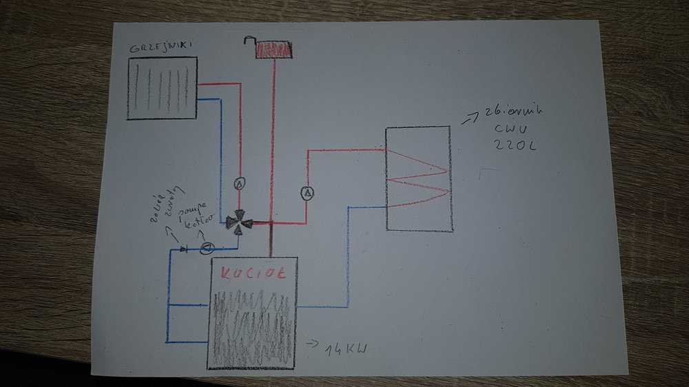

Super .Na razie dziekuje za pomoc jestescie swietni .Moze pytanie na jutro a ta pompe kotlowa mam podlaczyc pod haslo ze sterownikajako pompa dodatkowa - pompa malego obiegu tylko w sterownikach tech ,jest tam temp.zaloczenia tej pompy oraz histereza oraz czujnik który mam byc użyty bo jest do wyboru czujnik co ,cwu,dodatkowy ,bufor -czyli rozumie że czujnik trzeba założyć dodatkowy (bo ja mam już czujnik powrotu ale jego nie ma wyżej wymienionego) .
