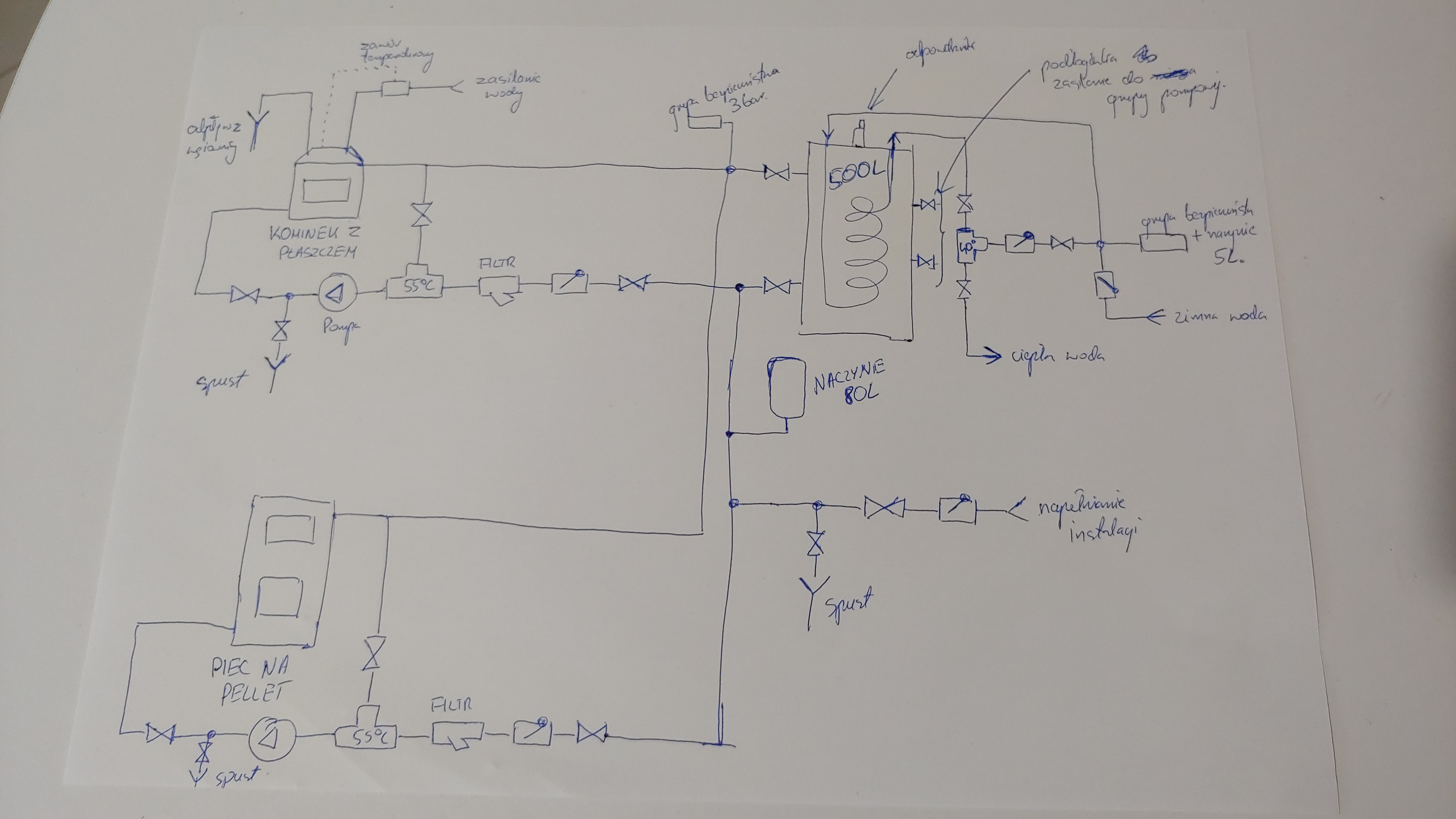

  2. Według DTR może pracować, należy tylko podpiąć wężownicę schładzająca, dodatkowo jest sterownik z przepustnica do kominka. Fakt zapomniałem o DBV przy kotle.. W jaki sposób powinny być wpięte naczynia przeponowe? Myślałem o wpięciu naczynia zaraz przed kotłem na powrocie, ale co wtedy z kominkiem? A co do CWU to nie mam pomysłu.
