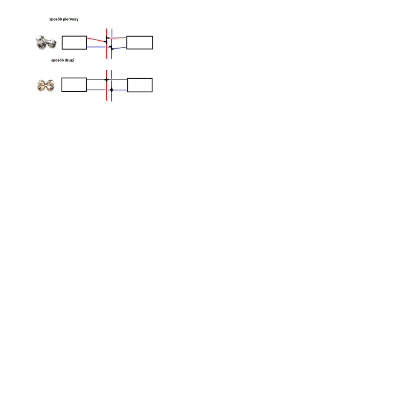

Witam może jedno z głupszych pytań na tym forum, ale kto pyta nie błądzi. Przymierzam się do wymiany starych rur pionów i przy grzejnikach. Będę montował pex skręcany i teraz mam taką zagwozdkę czy czwórnik czterodrożny podłączony równolegle do dwóch grzejników nie zakłóci powrotu wody do kotła, lub nie będzie jakiś innych problemów. Oczywiście na instalacji jest pompa, moc pieca pelletowego 15kw, otwarty układ. Załączam rysunek o co mi dokładnie chodzi.
Czwórnik będzie lepszym rozwiązaniem, ale niezależnie od wybranego rozwiązania może być potrzebna regulacja hydrauliczna poszczególnych grzejników (nastawami wstępnymi)

Zaciskowe zdecydowanie odpadają, tak jak pisze sambor bez doświadczenia w zaciskaniu mogą być później większe problemy niż w tradycyjnym skręcanym, tu zawsze można bez problemu zrobić poprawkę. Myślałem nad pp ale zgrzewanie w trudno dostępnych miejscach też mogłoby przynieść różne efekty. Jedynie jeszcze nad czym się zastanawiam to redukcja średnicy na drugiej kondygnacji z 25mm na 20mm, lub tylko 20 przy grzejnikach.

Moje pytanie było do ostatniego piętra- tam gdzie ma być redukcja , a nie do całości inst.
Jeżeli tam ma być tylko 1 lub 2 grzejniki, po 10 żeberek, to możesz zmniejszyć średnicę pionu.
Tak, na ostatnim piętrze są dwa grzejniki
