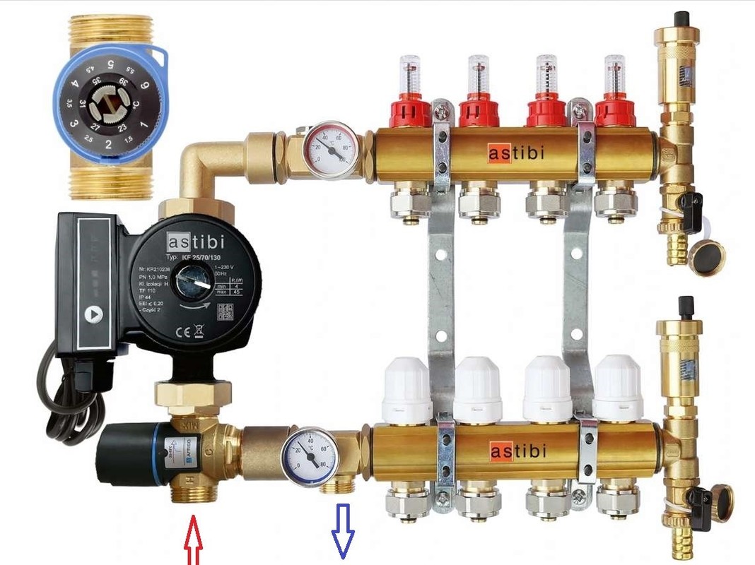

  16. Na pewno nie obniży, to co masz obecnie jest w twoim przypadku najtańszym sposobem grzania. Można jeszcze poprawić sterowanie tymi piecami, ale to już kosmetyka.

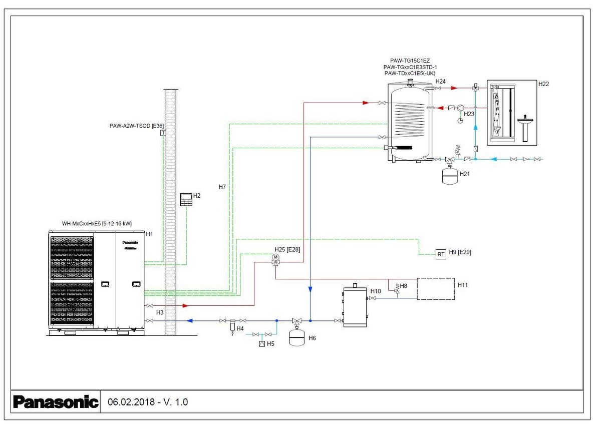

  18. Dodatkowo pytanie do schematu zamieszczonego w poście #1: Dlaczego naczynie przeponowe jest podłączone do bufora ? Powinno być podłączone na powrocie do kotła przed samym kotłem Masz dziwne podłączenie grupy bezpieczeństwa na kotle - na zasilaniu i na powrocie jednocześnie. Dlaczego ?
