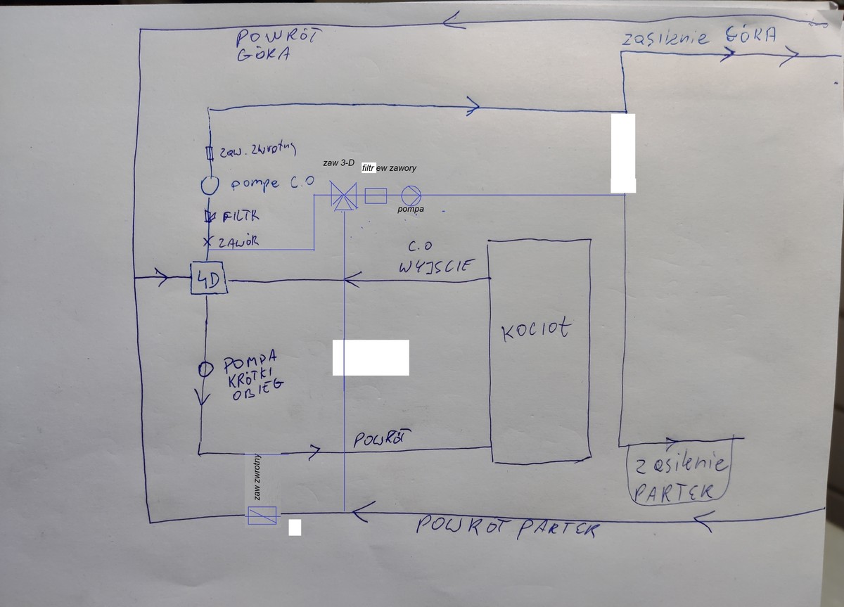

  1. Jak będzie tak jak narysowałem to też będzie uzupełniać wodę w kotle. To co podałem jest dobre dla kotłów do 25kW, dla większych są osobne rury wzbiorcze i bezpieczeństwa
  2. Możliwe, że uszkodził się ten zawór różnicowy (kulowy), jakbyś go wyciągnął i sprawdził - może się kula od temperatury zniekształciła. Takie kule można czasem kupić osobno za pare złotych.
  3. Grzejesz 65m2 kotłem 23kW, wiec odbiór ciepła jest mały, zmniejsz ten kocioł przez włożenie do niego cegieł, tak aby palenisko było 2x mniejsze. Cegły na początek mogą być zwykłe, pełne. A jak pomogą to wstaw szamotowe z supermarketu
  4. Może obniż bieg pompy z 3 na 2
  5. Jakbyś zasilił takie grzejniki rurą PEX20 to by poszło bez problemu z deltą nawet 5C
  6. OP powinno się regulować wg temp zewnętrznej, a CO wg przekroczenia temp zadanej w pomieszczeniu i wtedy termostat pokojowy wyłączy pompę CO. Pompa CO w takim układzie nie jest podłączona do kotła, tylko wprost pod zestyki sterownika i pod sieć. Kabel między tym sterownikiem a pompą musi być dopuszczony na napięcie sieciowe, ale może też być to układ bezprzewodowy. Wtedy to działa niezależnie od sterownika w kotle.
  7. Moc kotła jest prawidłowa, tylko tryb grzania CWU trzeba dobrać doświadczalnie. Niestety 1 belkę rozdzielacza - tą dolną trzeba wymienić na belkę z rotametrami, może uda się kupić pojedynczą belkę z rotametrami na powrocie spytaj o to kolegę @tomekb on takie rzeczy produkuje i na pewno ci pomoże w tym temacie.
  8. Schemat jest dobry, więc nie będzie problemu z wychładzaniem , przepływami i innymi yeti. Grzanie CWU ze względu na małą moc kotła raczej w priorytecie. Sterowanie pompą na grzejniki można zrobić wprost ze sterownika pokojowego, przynajmniej ja tak robiłem. Z tymi wydajnościami pomp to bez przesady, to nie apteka - wszystko się zmienia zależnie od wielu czynników. Z tego zdjęcia widać że na obiegu CO jest raczej podłogówka - temp 37C. Rozdzielacz podłogówki zmień, albo przynajmniej sprawdź czy nie da się dostawić do niego rotametrów.
  9. CWU włączona przed sprzęgłem to najszybsze grzanie i najmniejsze zużycie en elektrycznej np w okresie letnim nie potrzeba pracy pozostałych pomp np pompy na powrocie. Na CO wystarczy sama pompa, natomiast na podłogówkę musi być mieszacz, nie warto iść w sprzęgło z kilkoma wyjściami, najprostsze jest najlepsze moc 40-50kW, króćce 1"
  10. Grzanie CWU wepnij wprost do kotła, tak jest najlepiej, a ze sprzęgła daj grzanie grzejników i podłogówki

  17. Jaka pompa jest obecnie - oznaczenie i jaka była wcześniej? Naczynie przelewowe jest na nisko!
  18. To nie ważne, część wody może wracać, tym bardziej że jak zakręcisz starą instalację to nowa nie grzeje - są dwie możliwości albo pompa albo ten zawór różnicowy. Dodatkową możliwością jest źle wykonana ta nowa instalacja, lub coś jest w niej przytkane lub zamknięte.
  19. Sprawdź zawór różnicowy, pewnie on puszcza wodę w drugą stronę.
  20. Kocioł jakąś tabliczkę powinien mieć. Tu nie o moc idzie, tylko o pompę w kotle. Ale taką podłogówkę to powinna bez problemu pociągnąć, ograniczeniem może być rura z kotła do rozdzielacza, powinna być jak największa - CU22, PP32 lub 3/4" i więcej.
