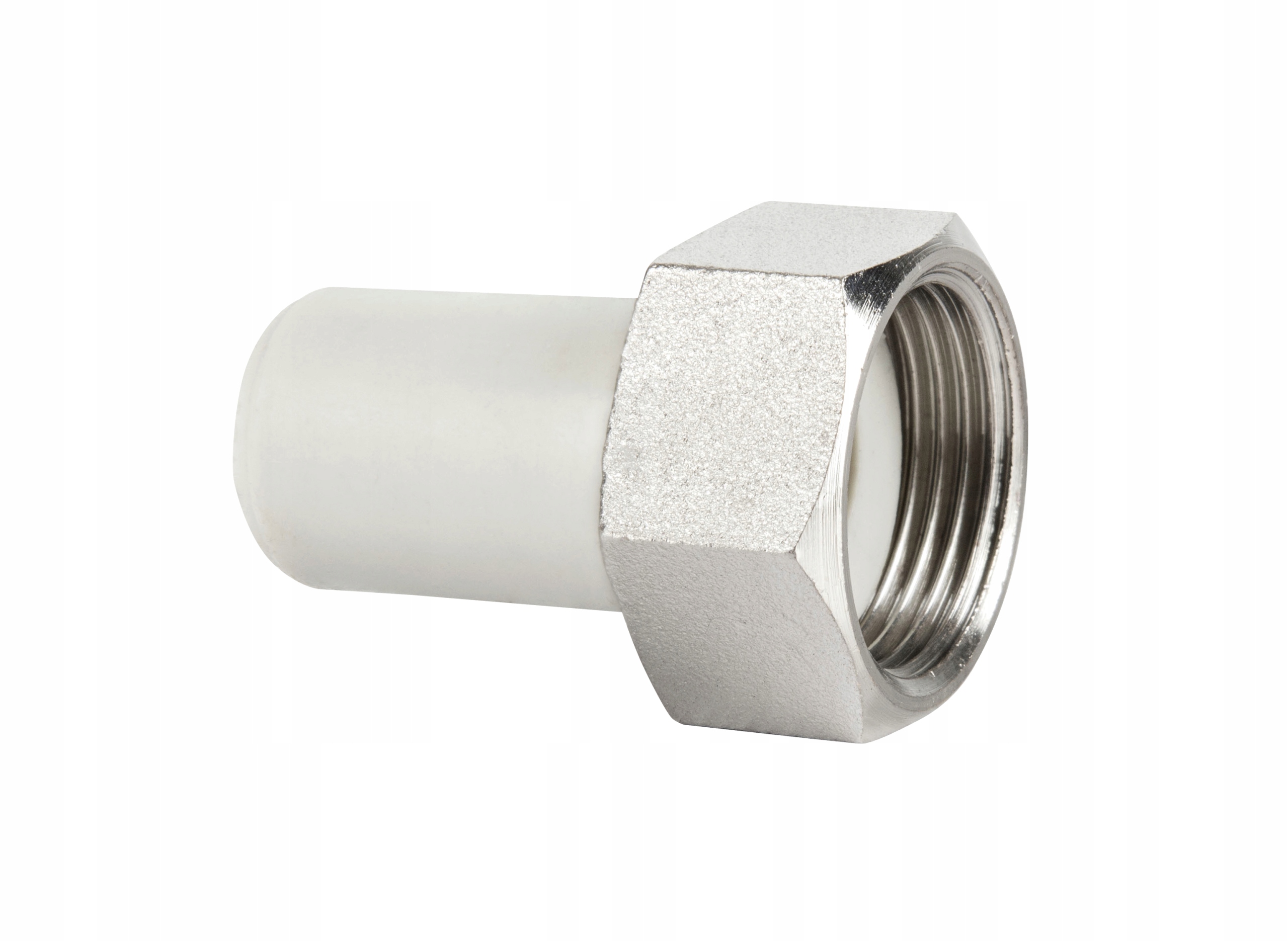

Mam do podłączenia grzejniki ( stalowe z podłączeniem dolnym ) instalacja jest wykonana z rur PP i podejście pod grzejnik jest z PP20 , i teraz pytanie o przejście z PP pod moduł przyłączeniowy , w większości przypadków moduły są pod PEX lub Miedź . jak wy to rozwiązujecie , przejście z PP gw i do tego półśrubek z oringiem . czy może inaczej
Dajesz półśrubunek PP20/3/4 gwint wewn i do tego montujesz zestaw zaworów odcinających
https://a.allegroimg.com/original/113ce4/ebec0a924bb69680261df4e7431c/Polsrubunek-DO-ZGRZEWANIA-PP-20-x-3-4-GW
Uszczelnienie jest na podkładkę płaską.
Edytowane przez sambor
Ale przy zestawie zaworów grzejnikowych uszczelnienie od strony instalacji jest albo na kule albo oring jest stożkowate . Więc płaska gumowa uszczelka nie zda egzaminu .

Nie mieszam tylko że wszystkie zawory mają w środku stożek  i nie można dać śrubunka z płaska  uszczelką . Trochę poczytałem i trzeba dać chyba jeszcze tulejkę pośrednia 3/4. Nie wiem czy dobrze myślę . I dla tego pisze na forum .
Idź do jakiejś hurtowni albo castoramy i tam na półce popatrz się jak to wygląda.
Nie ma potrzeby dawać takiej tulejki pośredniej, idzie płaska uszczelka z preszpanu, a nie z gumy.

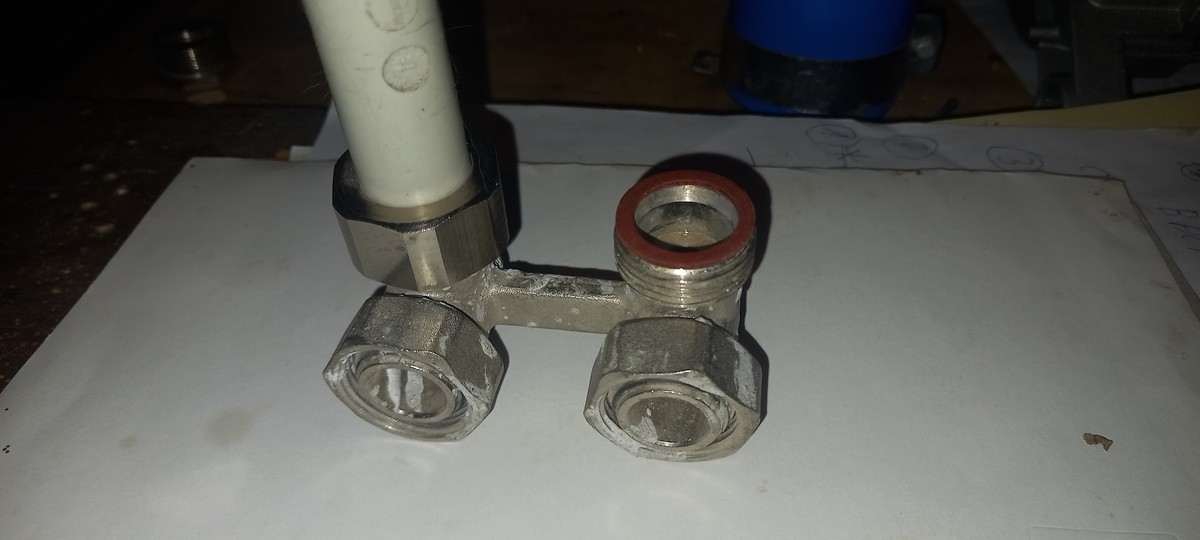

Sprawdzę, może mam taki zestaw w warsztacie to pokażę co i jak.
To zdjęcie takiego zestawu, zawór z demontażu, ale tylko taki miałem na teraz, uszczelka i na nią nakręcasz półśrubunek.
Do środka nic nie wkładasz.

Dałem te adaptery i nowe uszczelki gumowe (dzis) lekko się pocą 4 śrubki na 15 grzejników spróbuję jutro dokręcić. Zastanawiam się jak te cztery przerobić aby o tym problemie zapomnieć , wcześniej tylko byly gumki i kilka grzejniow popuszczalo dokręcania nie pomagało,szukam sposobu aby to przerobić
