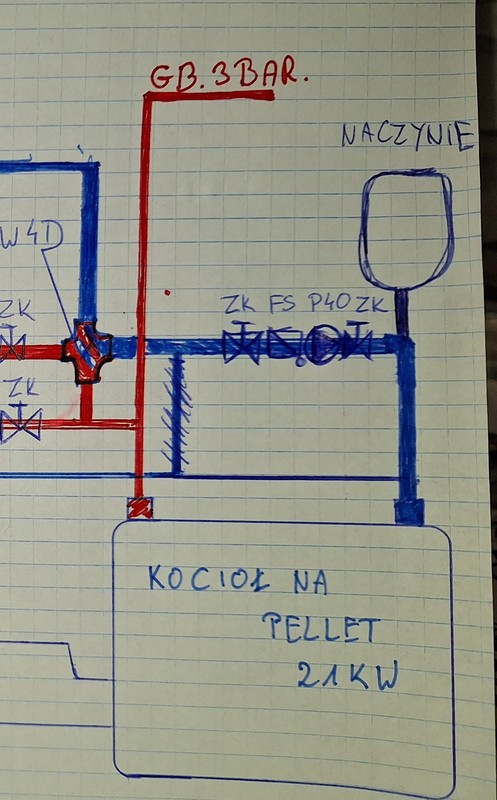

  1. Sambor podpowiedz mi jak duże to naczynie ma być pojemnosc kotla 90 l grzejników łącznie 6 pojemność 25l No i układ??
  2. Kociol ma pojemnosc 90l plus grzejniki alu i instalacja to myślę że 12l wystarczy No chyba że się mylę
  3. Sambor przepraszam że tak zawracam tyłek ten zbiornik przeponowy na powrocie kotla będzie ok czy dać GB nad kotłem?? OT ja durny teraz doczytałem że opisałeś żeby zamontować przepon na powrocie przy kotle wybacz moje niedopatrzenie ale te reklamy zasłaniają i zament sieją
  4. Tak będzie dobrze ?a naczynie można dać zawór kulowy ?bo zawór bezpieczeństwa będzie ok ?
  5. Witaj Sambor wymyśliłem to w ten sposób
  6. No i ostatnia sprawa z tymi zaworami zasilanie bojlera mam rozumieć wejście z pieca do bojlera tak? A zawór na napełnianiu instalacji co???
  7. Podpowiedz mi jeszcze odnośnie napełniania co to przez zawor spustowy czy wpiąć się w powrót przy kotle??
  8. Ok znalazłem zawór 2 bary to przełożę w grupie bezpieczeństwa i tyle Sambor a powiedz mi czy w późniejszym czasie będzie jakaś nieskomplikowana możliwość zrobienia ogrzewania na piętrze trzeba coś przerabiać a może wstawić trójniki od razu i zaślepić jak myślisz?
  9. Witaj Sambor ten zawór zwrotny na zasilaniu w sensie dopływ wody zimnej do kotla tak? Ciśnie robocze kotla wg dokumentacji to 2 bary Jakiej firmy zawór 4 d polecasz??
  10. I jeszcze jedna sprawa odnośnie pojemności zbiornika przeponowego cwu bojler ma pojemność 300 l to przeponowego ma mieć 25l ?30 l?
  11. A podpowiedzcie mi proszę czy zawor 4d będzie ok
