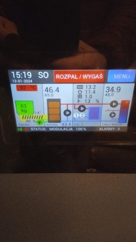

Moja jest praktyczna i w moich instalacjach na zaworach 4D jest dogrzany obieg CO i powrót. Konstrukcja zaworu nie ma z tym żadnych problemów. Pod warunkiem wyłączenia w sterowniku( stosuję SKZP )funkcji ochrony powrotu.
Przykład na zdjęciu . Kocioł co dopiero się rozgrzewa na zasilaniu 46⁰,a na powrocie 43 ⁰ i jakoś zawór 4D daje radę. A dlaczego... ponieważ sterownik mu nie przeszkadza.IMG-20240113-WA0001.thumb.jpg.818b39651173165167c0e5134eca24bc.jpg

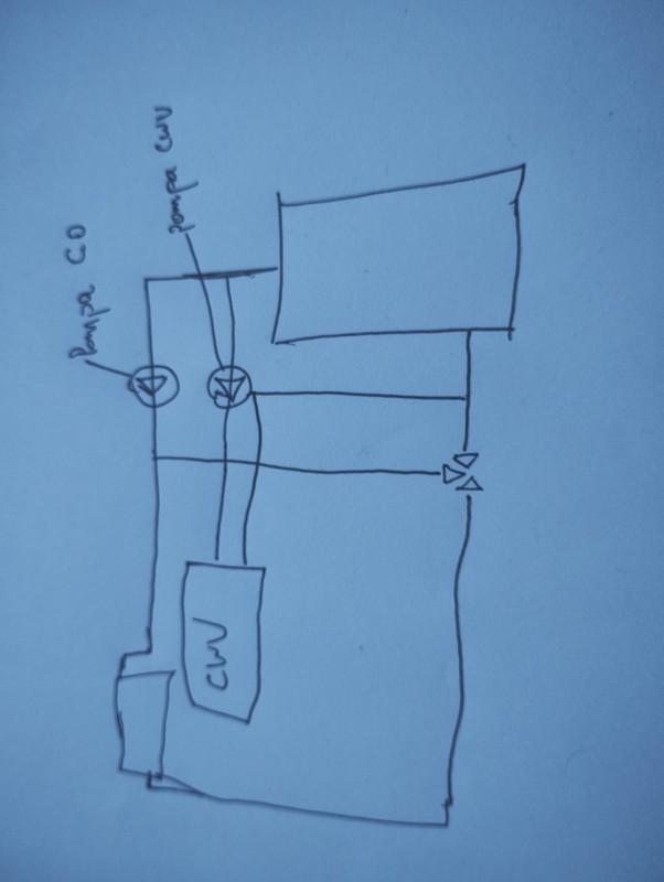

Witam💪jeśli się mogę wtrącić.Zawor 3 D termostatyczny 55,° zamontowany jako ochrona powrotu..kocioł pelletowy pompa zamontowana na zasilaniu czy to zła alternatywa?
Pompa musi być w tym wypadku na powrocie pomiędzy kotłem, a zaworem
A gdy jest na zasilaniu przed zaworem?
 Adam na szybko amatorski rysunek jak to jest zamontowane
Wydaje się że może też by to działało, ale jeszcze się nie spodkałem z takim rozwiązaniem, więc pewnie coś musi być na rzeczy, że tak się tego nie montuje
Edytowane przez bioly
Działa to jak narqzie bez problemowo.Gdzie proponował by Pan dać ta pompę na pionie rurki powrotnej czy za zaworem w stronę kotła?
Montqz tej pompy miał na celu przy 40 stopniach uruchomić pompę i pchnąć to w instalacje a przy otwarciu zaworu 3D przy 55 stopniach pchać na ochronę kotła i na instalacje .

Dodam że montował to Pan z którym pracuje i pytam czy to tak może być.Mowil że nie można zamontować tego za kotłem bo za mało miejsca dlatego jest w takim momencie miejscu a nie innym
